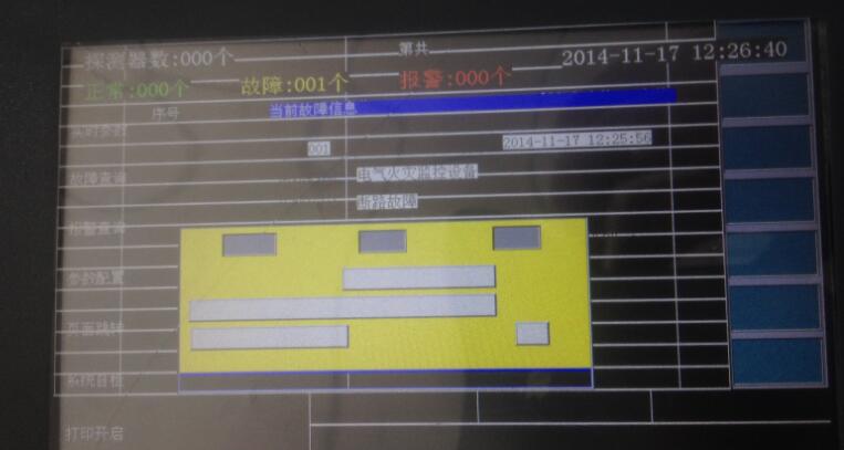

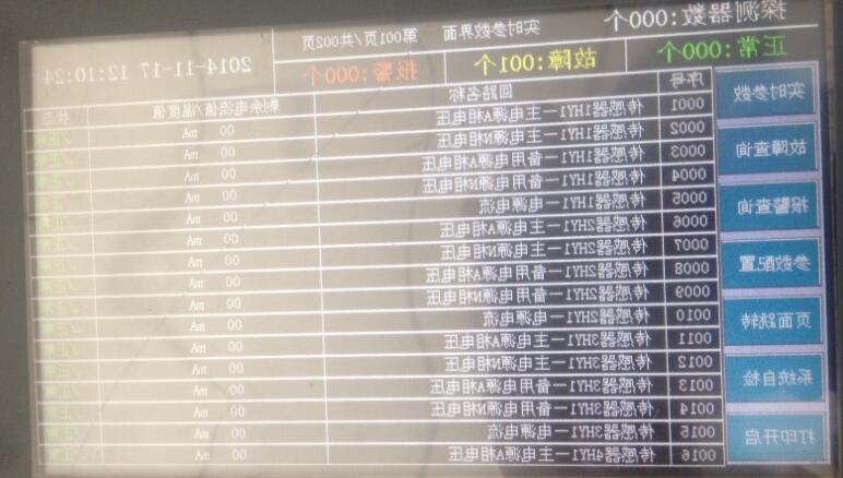

为啥啊 QQ截图20151012123908.jpg QQ截图20151012123944.jpg 谢谢

只有字体被X轴镜像显示吗,控件是否也是镜像显示的。

发表于 2015-10-12 19:01:39 | 显示全部楼层
和底层的驱动有关系。看你是自己写的,还是用的emwin自带de。

 楼主| 发表于 2015-10-13 08:11:20 | 显示全部楼层
eric2013:只有字体被X轴镜像显示吗,控件是否也是镜像显示的。 (2015-10-12 18:53)
改好了,是8875初始化扫描方式问题,修改后可以正常显示了(之前是GUI和驱动一块修改的改乱了),但是不明白为什么字体和控件方向不一致。

 楼主| 发表于 2015-10-13 08:13:18 | 显示全部楼层
回 caicaptain2 的帖子
caicaptain2:和底层的驱动有关系。看你是自己写的,还是用的emwin自带de。 (2015-10-12 19:01)
恩,谢谢,是驱动芯片初始化问题(扫描方式),之前是其他驱动芯片控件程序什么的都是好的!
