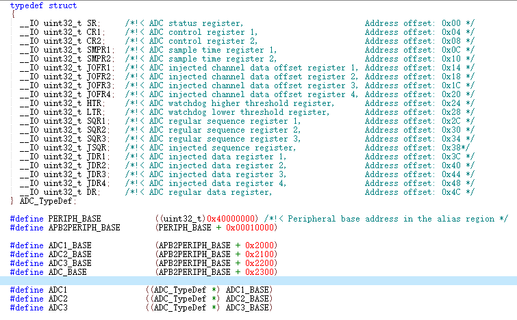

今天在整理 bsp_adc_dso.c 和 bsp_dac_wave文件。每次做ADC,DAC移植,总是头疼ADC, DAC的数据寄存器地址是多少。
ST固件库中例子是这样定义DMA地址的:
1. 在文件开头 #define ADC1_DR_ADDRESS    ((uint32_t)0x4001204C)
2. 配置DMA时, DMA_InitStructure.DMA_PeripheralBaseAddr = (uint32_t)ADC1_DR_ADDRESS;
当你知道ADC1是这个数字,能猜到ADC3的吗,几乎不可能,因为整数的写法太不直观了。
初学者如果折腾一个小时能够找出来的话,就算是很不错了。
我们其实可以不用再#define 这个整数了,因为固件库中本来就有定义。
我们这样写: DMA_InitStructure.DMA_PeripheralBaseAddr = (uint32_t)&ADC1->DR;
举一反三, ADC2的和ADC3的自然就是 : (uint32_t)&ADC2->DR,  (uint32_t)&ADC3->DR
我们来分析一下为什么这样写就可以。在 stm32f4xx.h文件,几个重要的定义如下:
同样的事情,DAC的固件库例子也是同样的问题。
ST的写法:
#define DAC_DHR12R2_ADDRESS    0x40007414
DMA_InitStructure.DMA_PeripheralBaseAddr = DAC_DHR12R2_ADDRESS ;
我们的写法:(不用define)
DMA_InitStructure.DMA_PeripheralBaseAddr = (uint32_t)&DAC->DHR12R2;
如果是DAC1, 就是 (uint32_t)&DAC->DHR12R1

哈哈 早就这么用了  st的库作者怎么就没想到呢嘿嘿嘿
