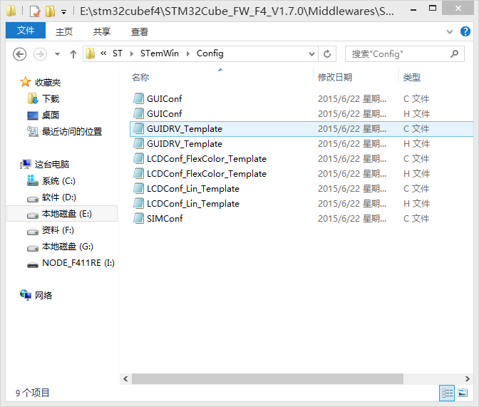

 楼主| 发表于 2015-9-17 16:17:05 | 显示全部楼层
eric2013:
必须的有,在config文件里面。
另外只需你提供打点函数即可。
file:///C:\\Users\\Administrator.W8-201508102146\\AppData\\Roaming\\Tencent\\Users\\274571483\\QQ\\WinTemp\\RichOle\\NSNY5W6B1(M@O_K]RE3}(DT.png这是我的config里面的东西,没有LCDconf.c   LCDconf.h这些东西

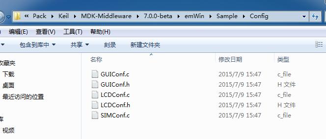

发表于 2015-9-17 16:20:03 | 显示全部楼层
回 zhoulei 的帖子
zhoulei:
STemWin给的不全,看MDK安装目录里面的,我这个是MDK5.16目录:
