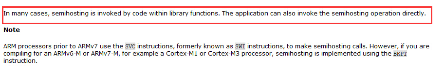

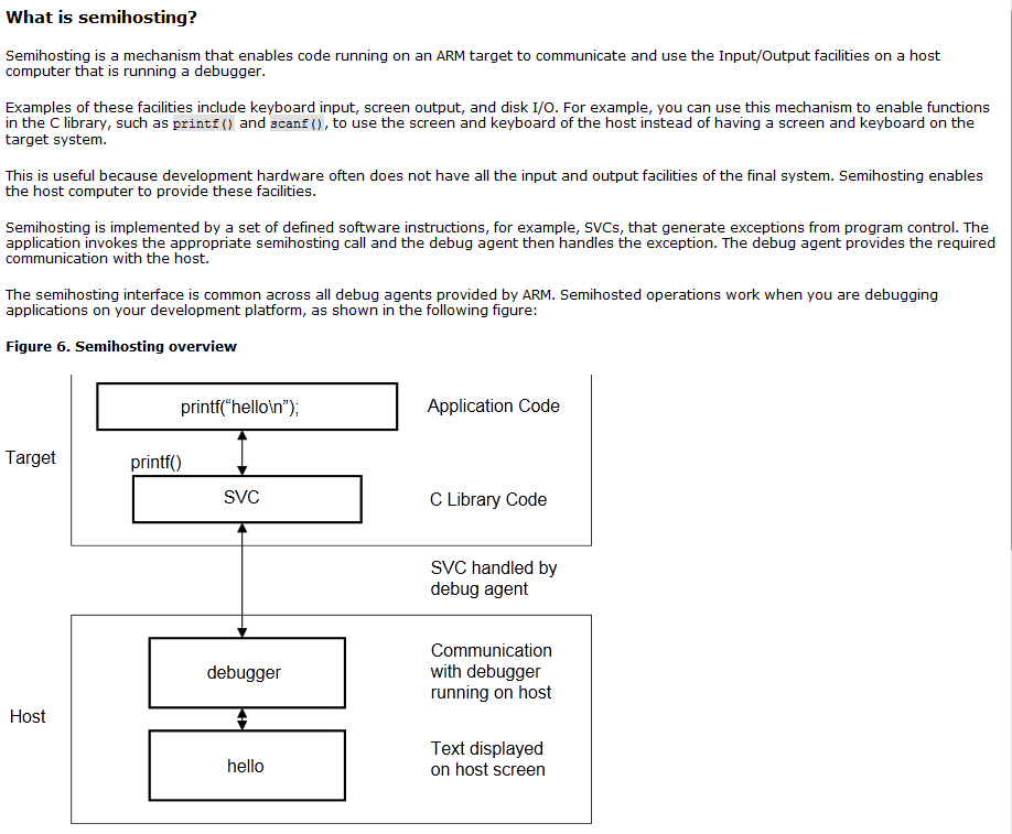

MDK手册说明:
351
459
459

今天才知道Semihosting机制,太炸裂了,我们领导一直禁用print系列函数,也禁用microlib,也禁用标准C库,原来是因为这个玩意。
另一组的领导坚持printf调试,搞得我们两边代码一直没法通用。
为什么不用MicroLib和printf——Arm的Semihosting
当然我觉得没必要禁用标准C库这么激进,但使用开源可控的printf实现还是有必要的,与libc解耦
eyalroz/printf: Tiny, fast(ish), self-contained, fully loaded printf, sprinf etc. implementation; particularly useful in embedded systems. (github.com)
