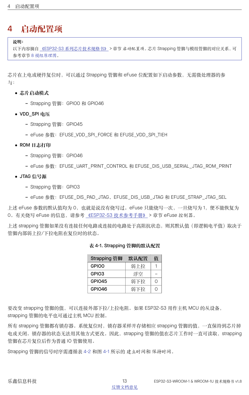

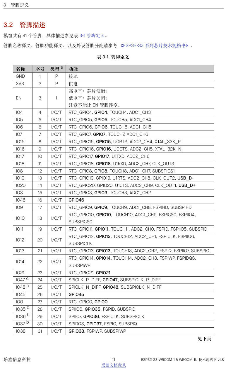

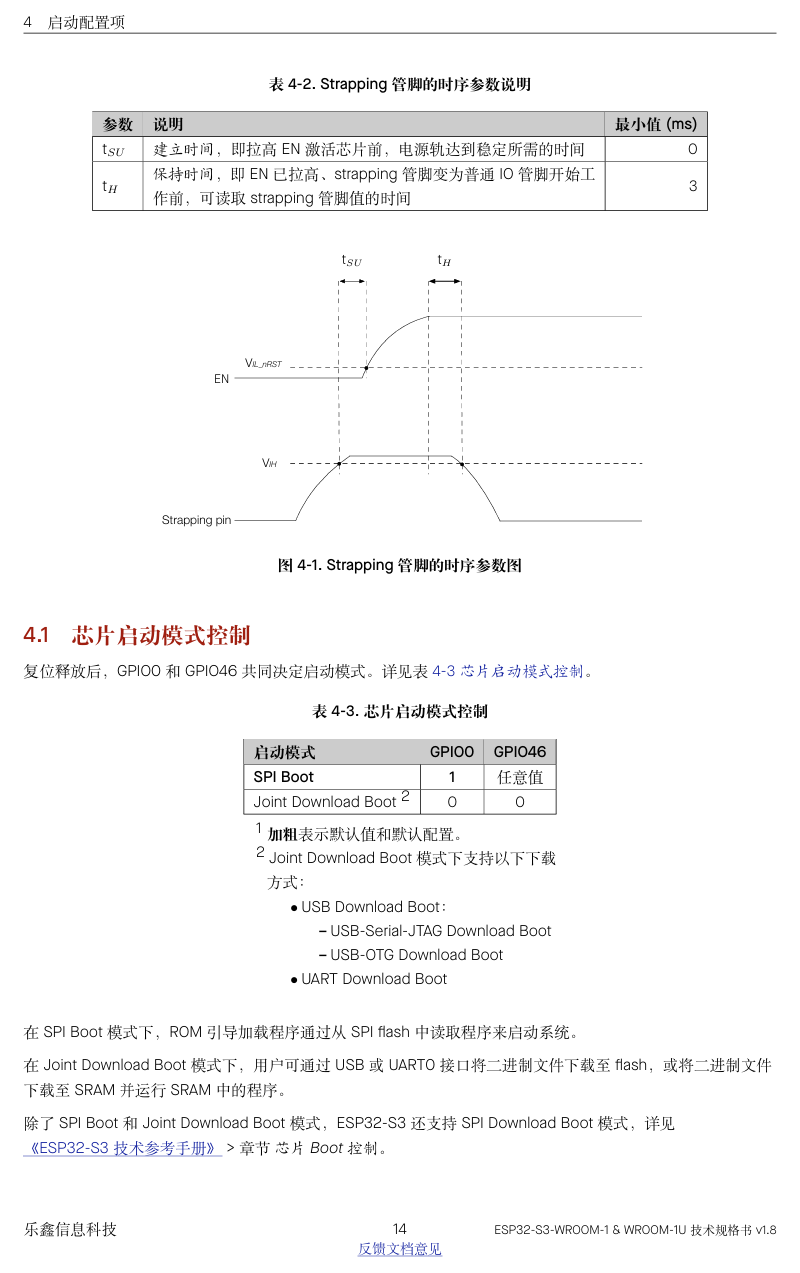

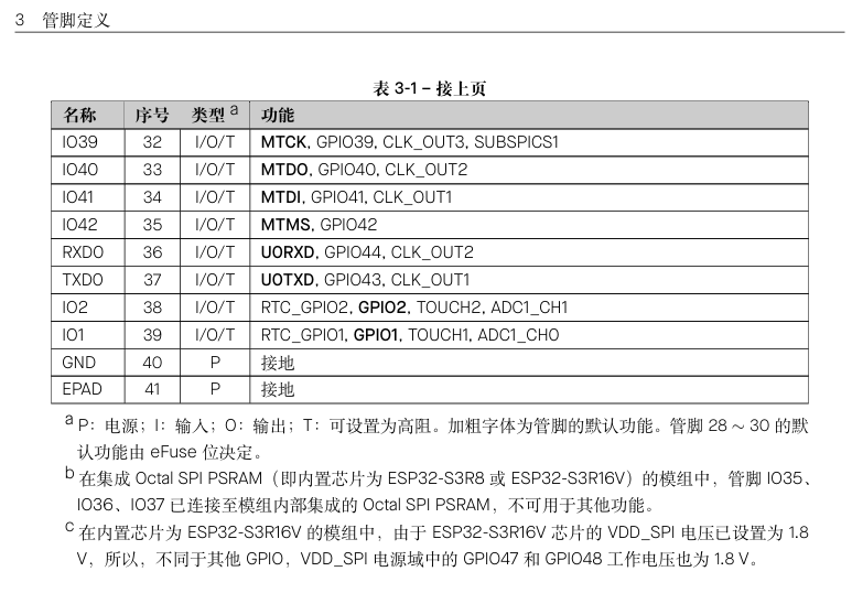

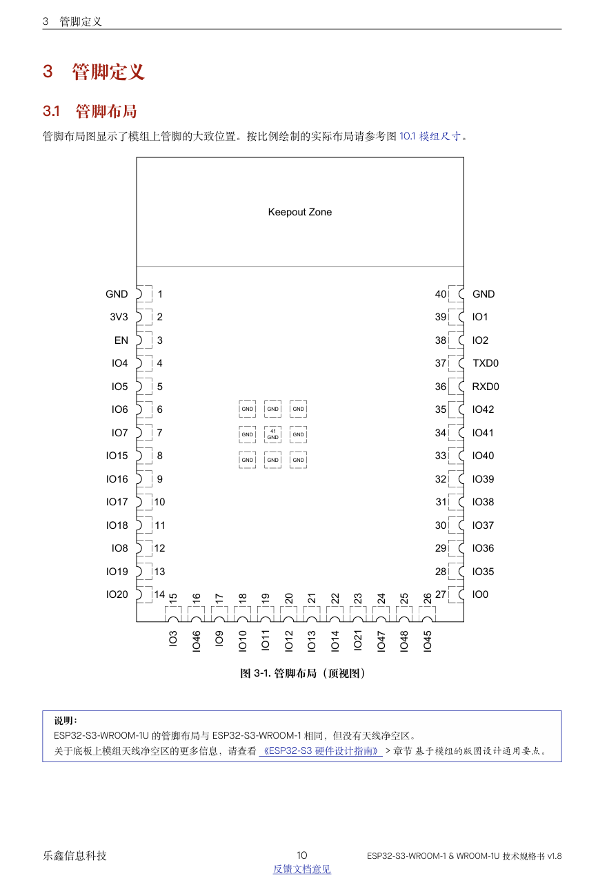

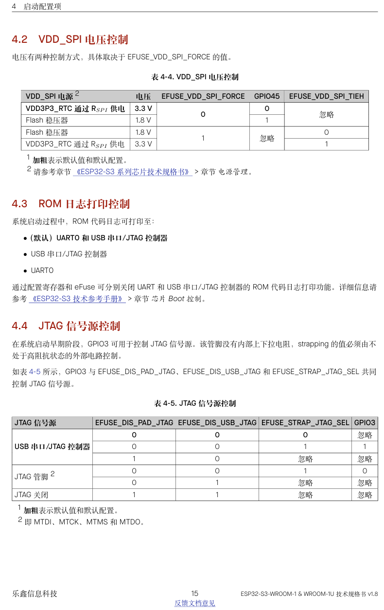

[ESP32] ESP32-S3的BOOT和启动相关引脚设置
124467
发表于 7 小时前 | 显示全部楼层 |阅读模式
ESP32, ESP32-S2,ESP32-S3的接线是一样的
https://documentation.espressif. ... 1u_datasheet_cn.pdf
