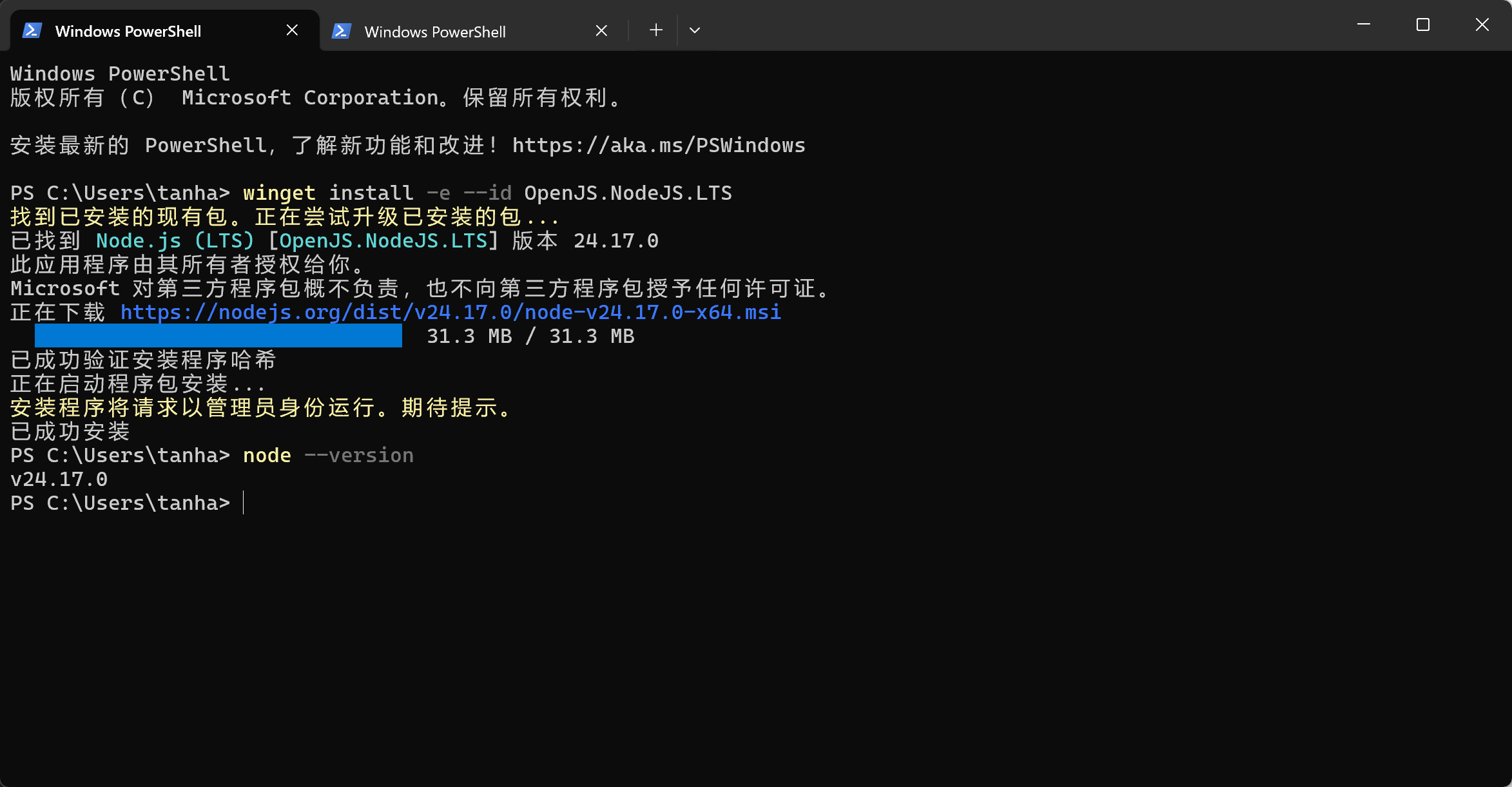

安装 Claude Code / Codex 等 AI 编程助手一、安装必要软件1. Nodejs,建议版本:24.17.0
● 打开 powershell(win + R -> 输入 powershell -> 回车),执行命令:winget install -e --id OpenJS.NodeJS.LTS
● 然后,重新打开一个powershell,执行命令 node --version 确认安装成功。
● 预期页面

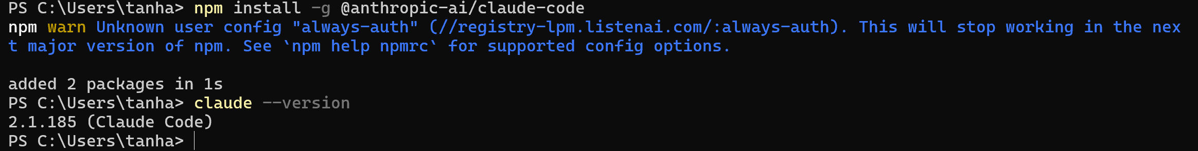

● 打开 powershell(win + R -> 输入 posershell -> 回车),执行命令: npm install -g @anthropic-ai/claude-code
● 然后执行命令 claude --version 确认安装成功。
● 预期页面

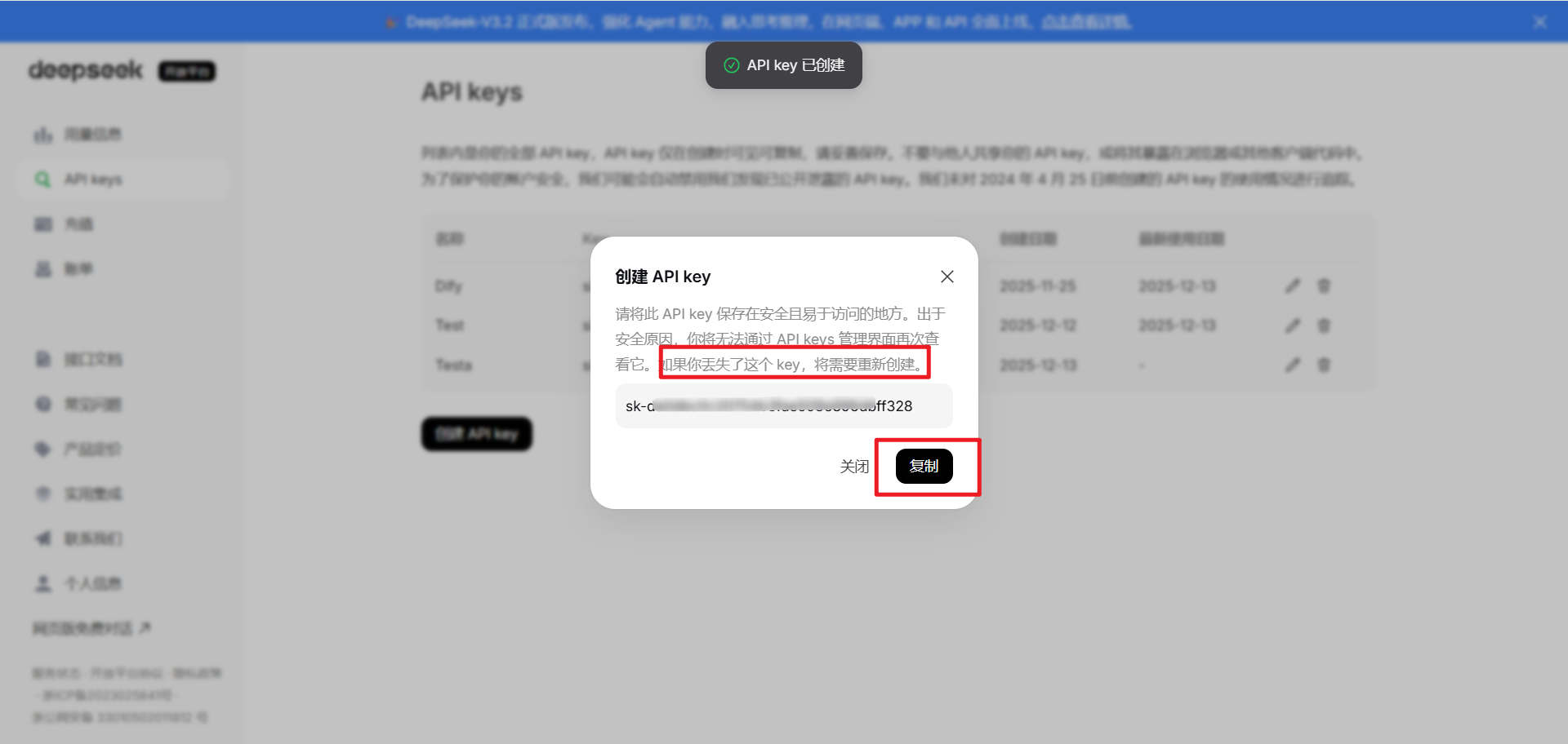

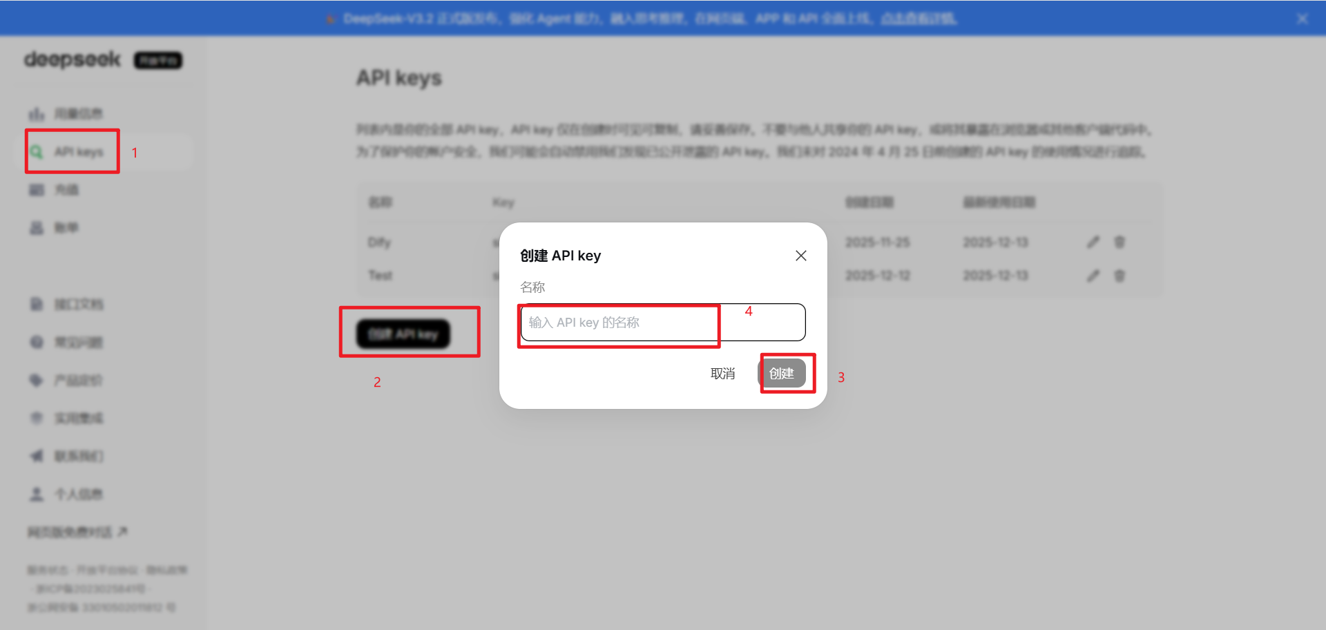

二、申请大模型 API-KEY
1、以DeepSeek为例,登录官方平台: https://platform.deepseek.com/usage
2、  申请 API-KEY

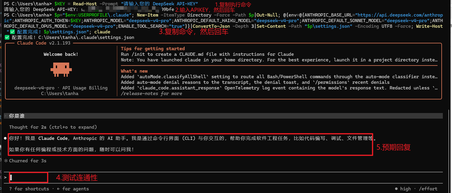

三、配置 API-KEY
● 打开 powershell(win + R -> 输入 posershell -> 回车),执行以下命令:
● 设置API-KEY临时变量:$KEY = Read-Host -Prompt "请输入您的 DeepSeek API-KEY"
● 下面内容设置到配置文件里
$p="$env:USERPROFILE\.claude"; New-Item -ItemType Directory -Force -Path $p|Out-Null; @{env=@{ANTHROPIC_BASE_URL="https://api.deepseek.com/anthropic";ANTHROPIC_AUTH_TOKEN=$KEY;ANTHROPIC_MODEL="deepseek-v4-pro";ANTHROPIC_DEFAULT_HAIKU_MODEL="deepseek-v4-pro";ANTHROPIC_DEFAULT_SONNET_MODEL="deepseek-v4-pro";ANTHROPIC_DEFAULT_OPUS_MODEL="deepseek-v4-pro";ENABLE_TOOL_SEARCH="true"}}|ConvertTo-Json -Depth 3|Set-Content -Path "$p\settings.json" -Encoding UTF8 -Force; Write-Host "✅ 配置完成! $p\settings.json"; claude
● 测试预期页面

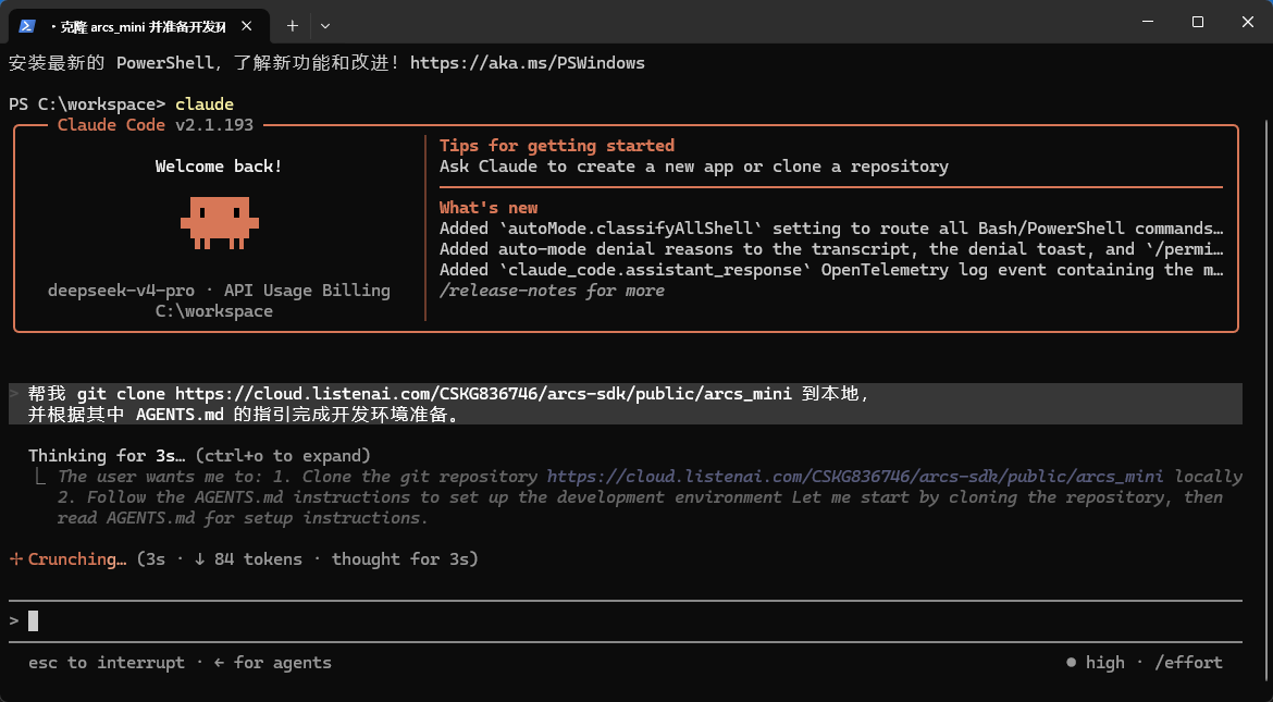

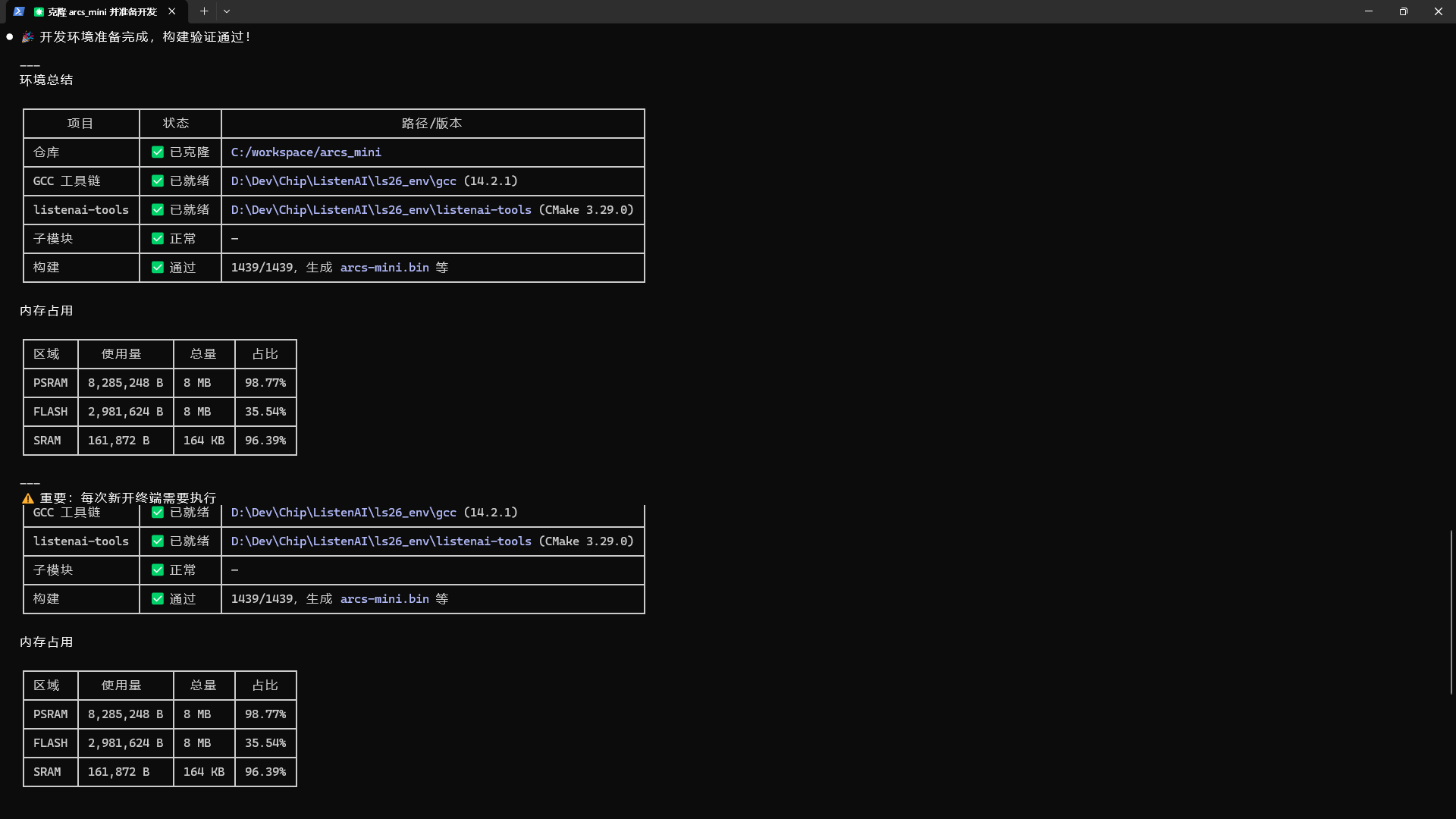

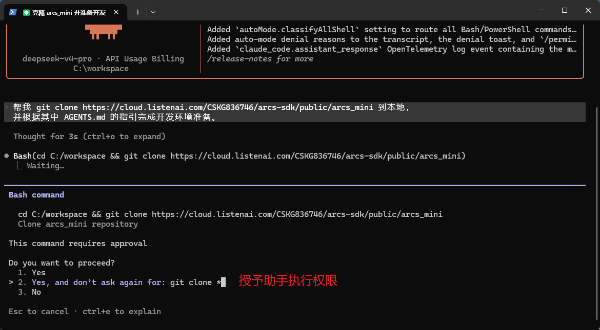

Agent 搭建 Arcs-mini 开发环境一、以 Claude Code 为例,打开编程助手输入提示词:
帮我 git clone https://cloud.listenai.com/CSKG836746/arcs-sdk/public/arcs_mini 到本地,并根据其中 AGENTS.md 的指引完成开发环境准备。
搭建完成,预期页面:

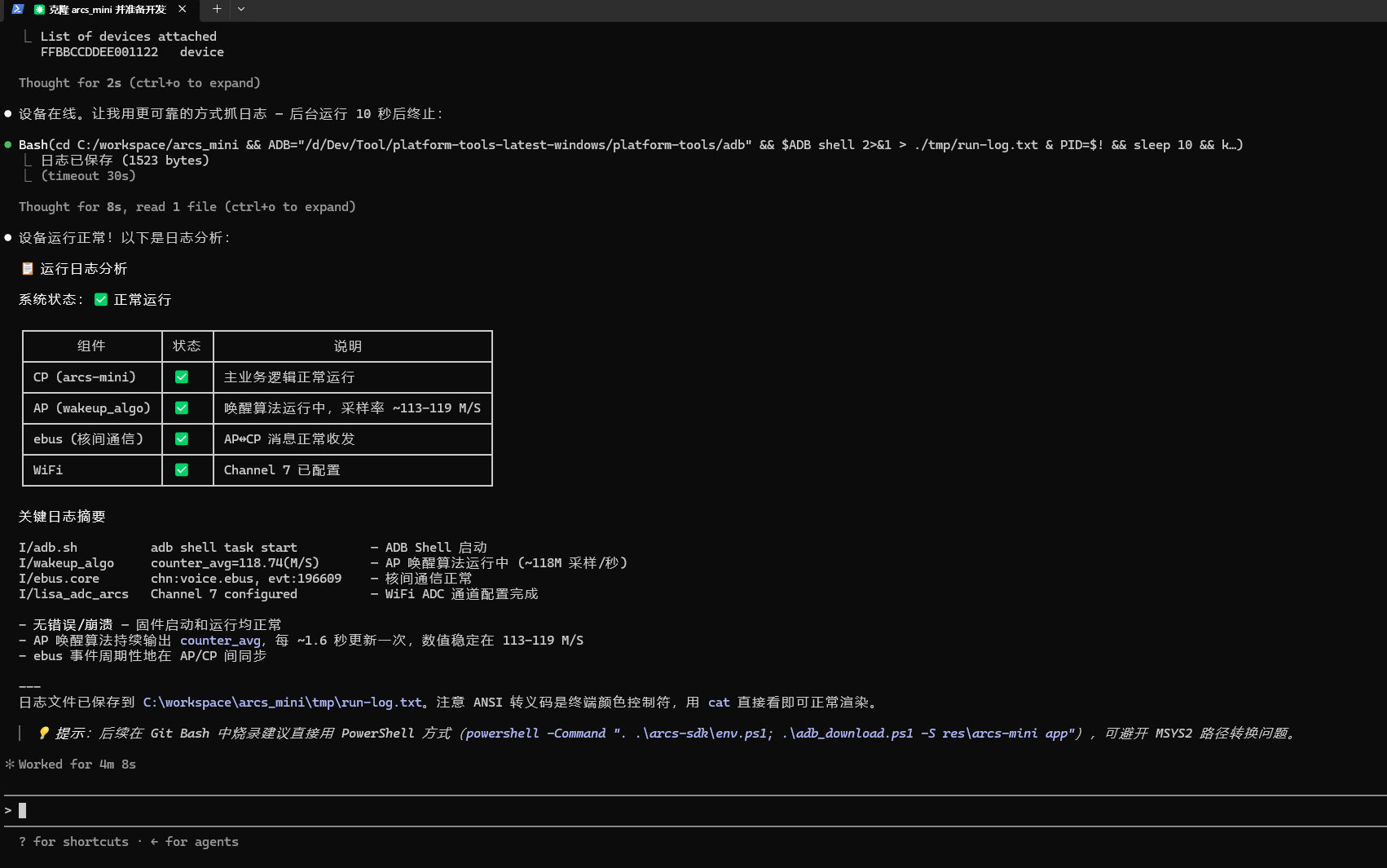

1、  输入提示词:帮我烧录固件,然后看看日志
2、  烧录完成后抓取日志,预期页面:
如上所示Agent 已经可以实现编译、烧录、查看日志。后续需求实现以及问题修复均可以让 Agent 通过烧录、查日志等等skill来完成。

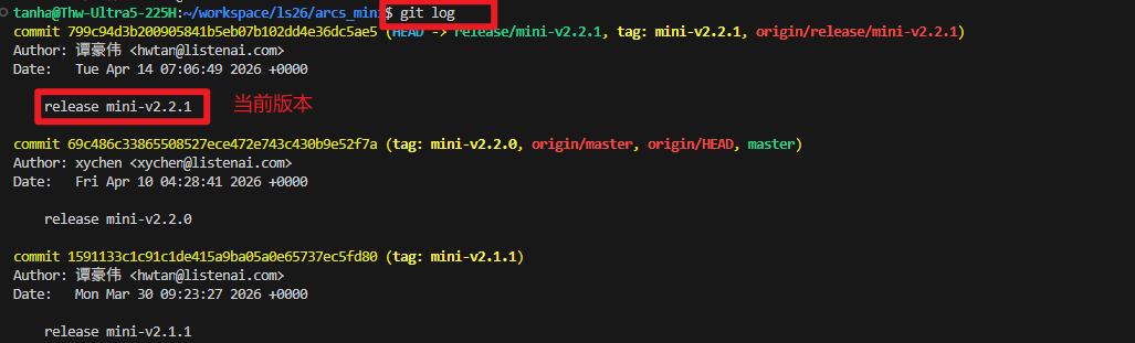

通过AI编程实现小聆AI语音控制舵机一、确认SDK版本号
本篇示例源码基于 3.0.2-m3 版本的 SDK。可通过命令 git log 查看版本,如果版本不一致,请使用命令 git checkout mini-v3.0.2-m3 切到指定 SDK 版本。

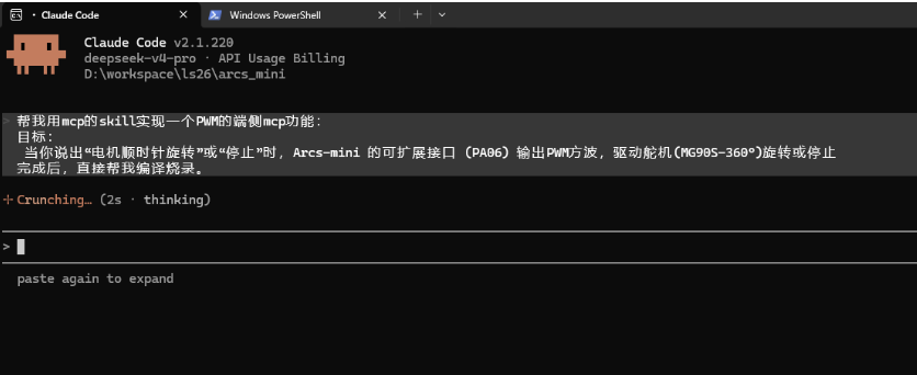

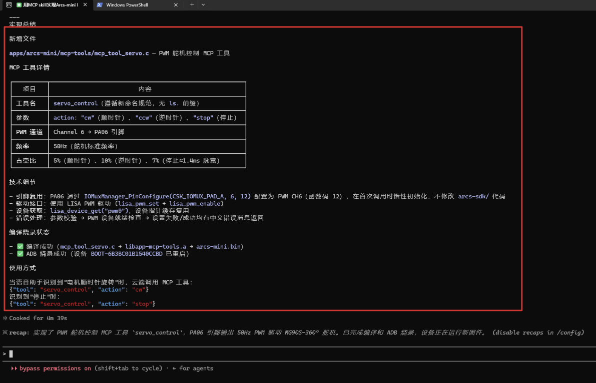

输入以下提示词:
帮我实现一个 MG90S-360° 舵机的端侧 MCP 功能:
- 使用 Arcs-mini 的 PA00 输出 PWM,直接控制舵机信号线;
- 支持顺时针、逆时针旋转和停止;
- 注册一个可供语音调用的端侧 MCP 工具。
请基于 mini-v3.0.2-m3 完成代码修改,并帮我编译烧录。

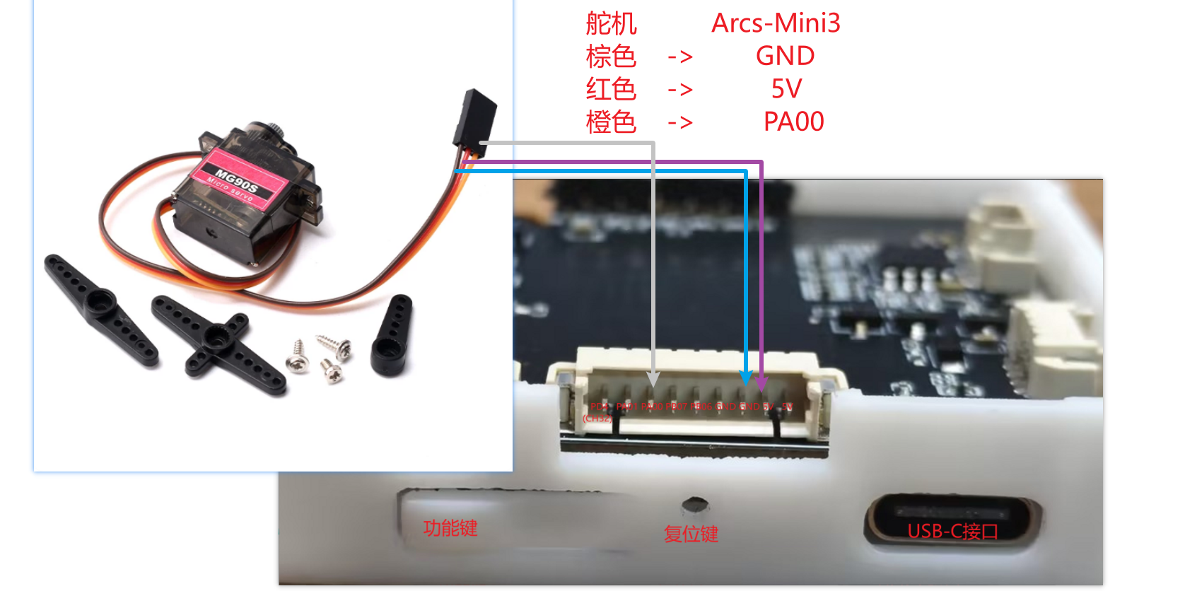

三、 对接硬件
按一下参考信息对接硬件
注意:Mini3 的 PA00 默认用作 EXT4G_PWR。启用本示例后,PA00 会被重新配置为 PWM,不能同时用于 4G 模组电源控制。
