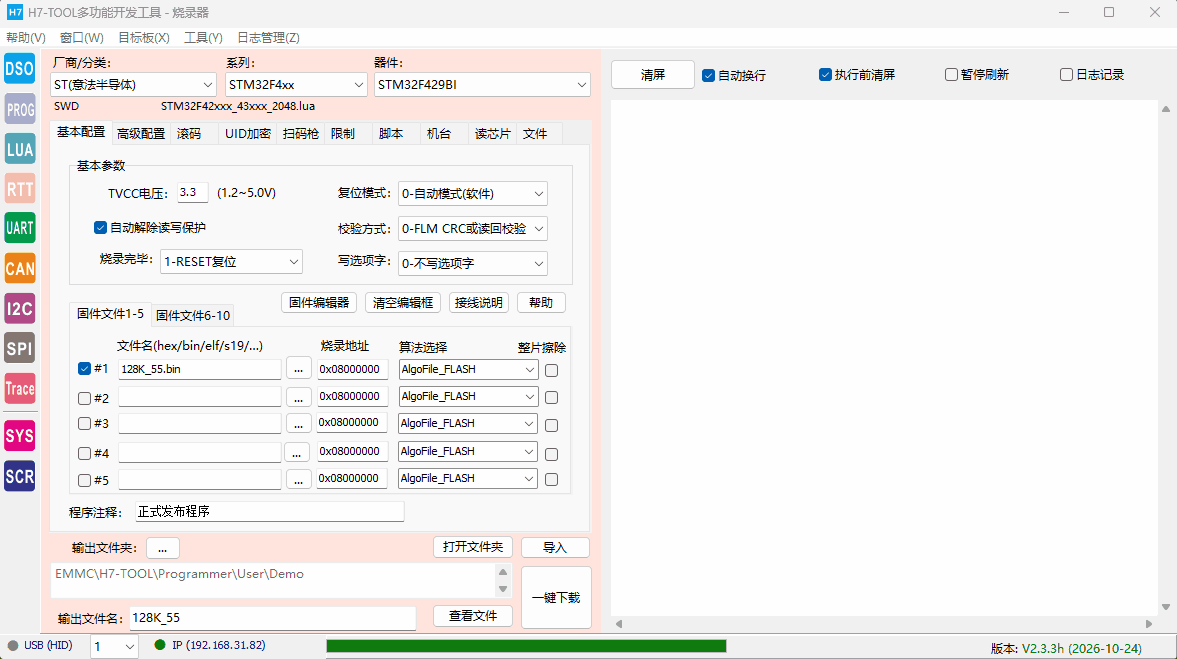

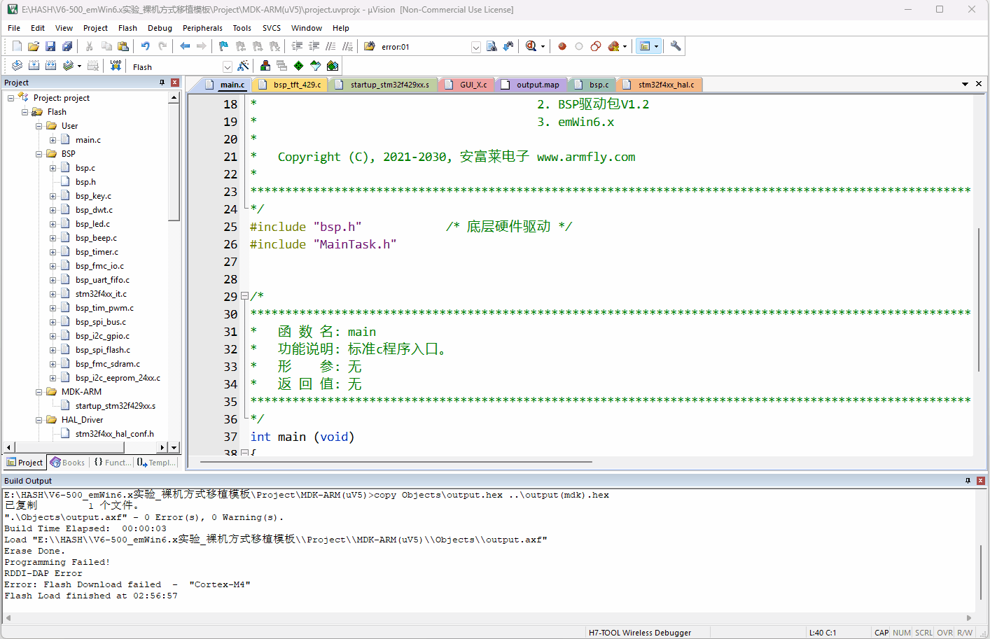

上位机无线下载测试
原生无线WiFi DAPLINK仿真测试,仅需一个TOOL即可

分段烧录也没问题了
