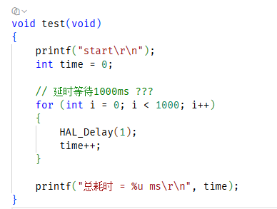

调试新ADC的采样率与采样时间怎么都对不上,Agent换了好几个模型AI,都在怀疑是ADC和I2S配错了。没想到是STM32 HAL库的坑。
类似于下面的代码逻辑
这玩意实际上延时2000ms。也就是每次HAL_Delay(1)实际上接近延时2ms。
连换几家AI都没排查出来,折腾了一天给我气笑了。
