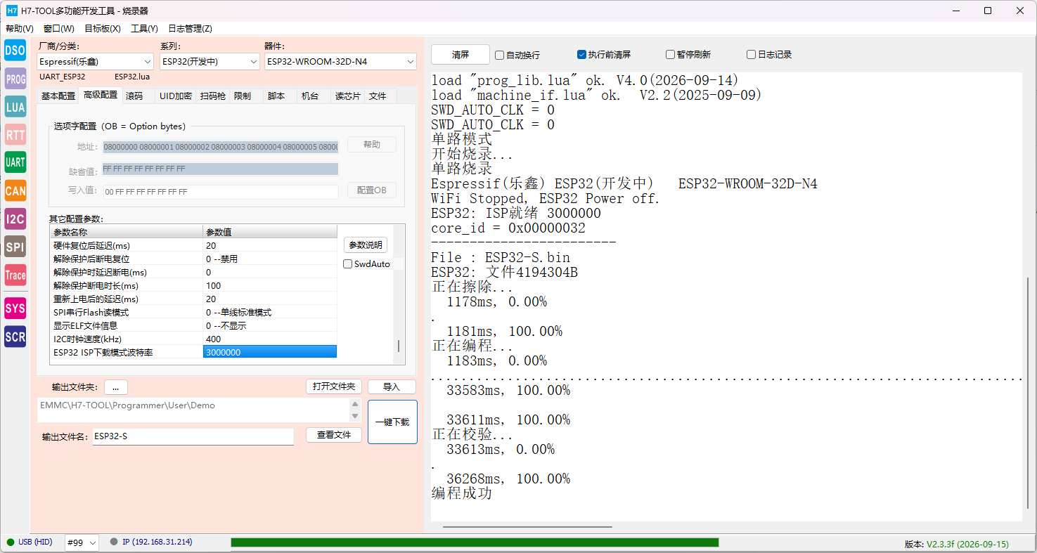

如果是外置SPI Flash存储程序,实际上使用TOOL的1拖4 SPI Flash也非常方便。本次带来的是串口固件更新方案,方便模组固件更新以及内置存储的固件更新。

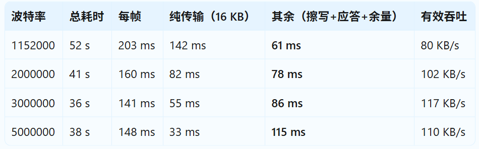

我们这次脱机烧录支持采用乐鑫的最新驱动方案实现,速度还是非常可以的,3Mbps速度下,36秒就可以完成4MB镜像的烧录,包含擦除+编程+MD5校验,几乎赶上内置总线Flash速度。
当前是直接对内置ESP32模组的测试,下一步继续完善下并增加ESP32全系脱机烧录支持。

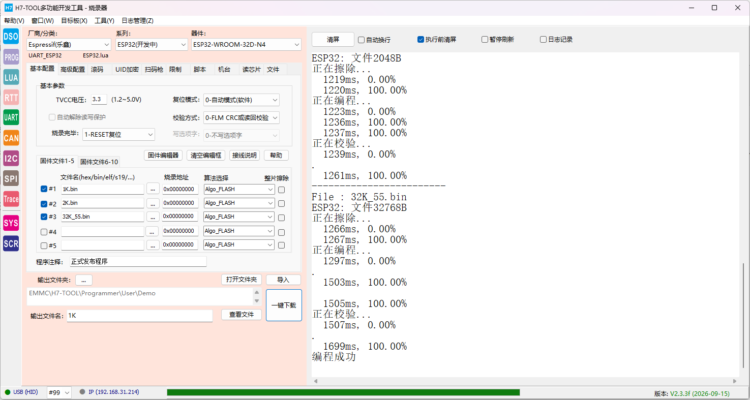

分段烧录也没问题了
