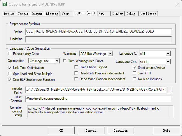

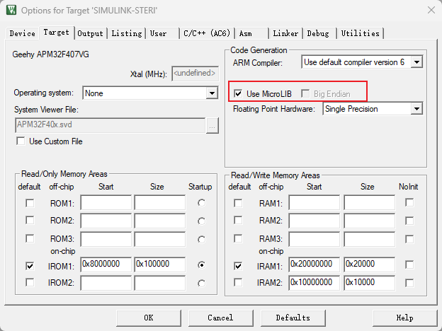

先以MDK6+AC6作为基准对比:
配置如下

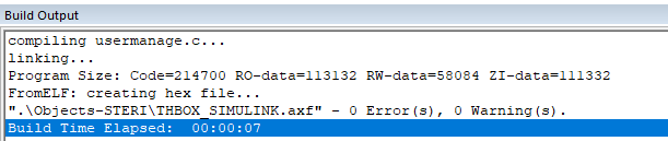

编译结果:
Program Size: Code=214700 RO-data=113132 RW-data=58084 ZI-data=111332
code + ro + rw = 385916

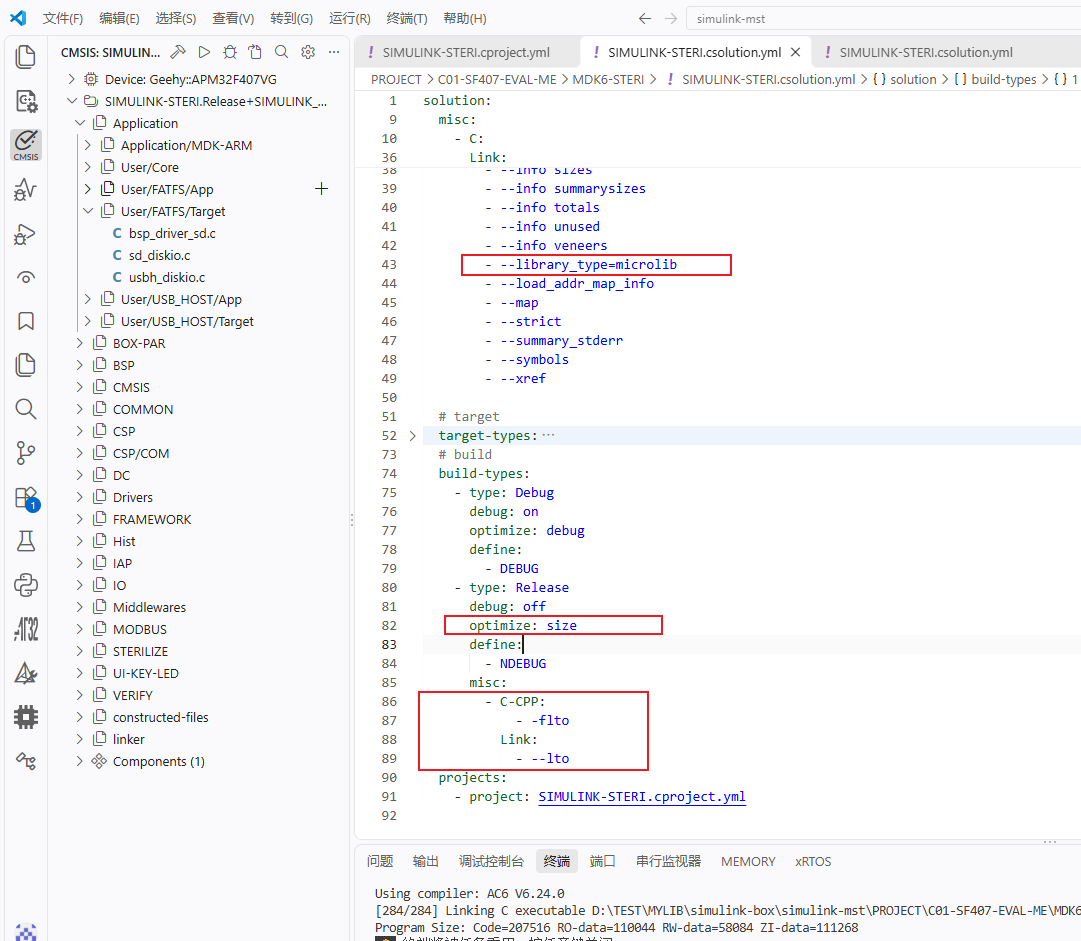

下面是MDK6+AC6
配置如下:
编译结果:
Program Size: Code=207516 RO-data=110044 RW-data=58084 ZI-data=111268
code + ro + rw = 375644

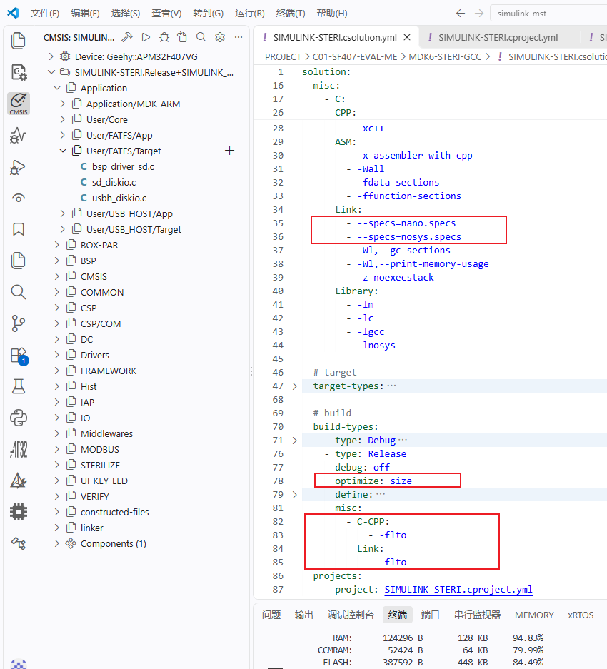

最后是MDK6+GCC
配置如下:
编译结果:
Memory region         Used Size  Region Size  %age Used
             RAM:      124296 B       128 KB     94.83%
          CCMRAM:       52424 B        64 KB     79.99%
           FLASH:      387592 B       448 KB     84.49%
