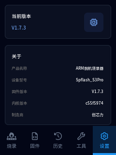

## 1. 身份信息登记
设置页记录型号、固件版本、内核校验值,建立设备档案第一页:
后续升级、维修、多机核对都以这份基线为准。
