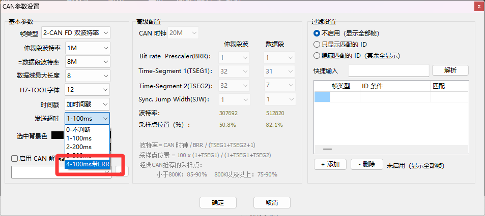

发送或者接受帧里面如果有如下错误都会统计到帧协议错误计数器里面:
Stuff Error        填充错误
Form Error        格式错误
ACK Error        应答错误
Bit1 Error        位错误(隐性→显性)
Bit0 Error        位错误(显性→隐性)
CRC Error        CRC 错误
超时选项勾选这个即可

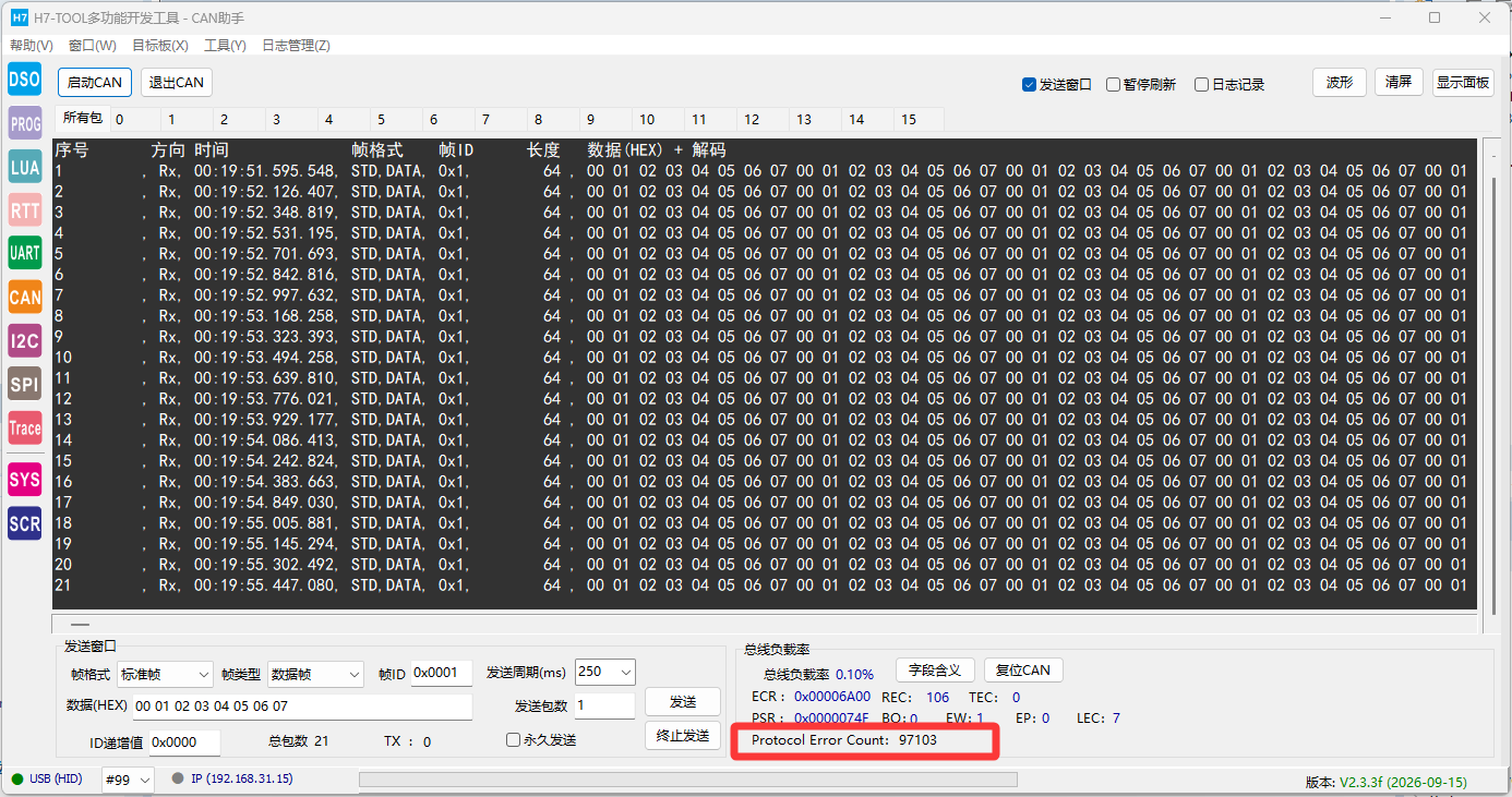

然后这里就可以看次数
