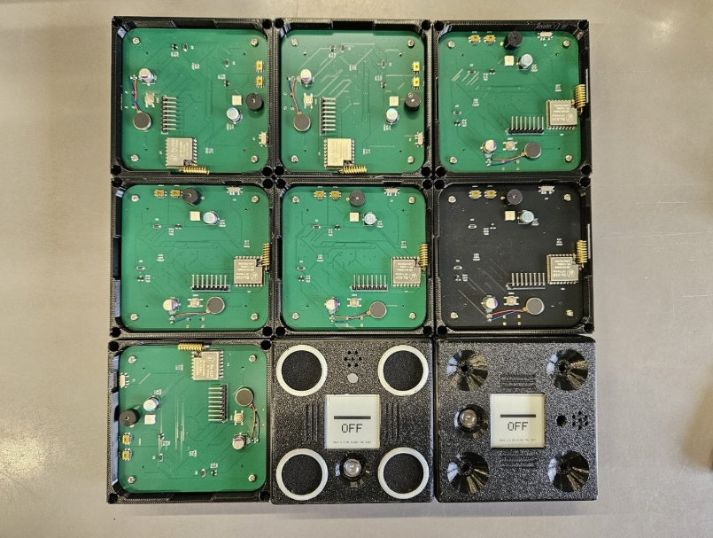

GitHub:https://github.com/agamrossen/VolAnti
VolAnti 是面向光纤 FPV 无人机的开源声学探测装置。这类无人机通过光纤传输视频与控制,射频频谱保持静默,射频探测器收不到信号,但螺旋桨仍会在空气中产生以桨叶通过频率为间隔的谐波梳。装置在一个 91 mm 的盒体内用四麦克风阵列拾取该特征并给出告警。
四颗 ICS-43434 MEMS 麦克风共用一路 I2S 时钟,采样直接相加,在 16 kHz 采样下每 32 ms 做一次 2048 点 FFT。算法对 70-2000 Hz 范围内每个候选桨叶率以 1 Hz 步进计算梳状得分,四组检测器并行运行,噪声底记忆时间各不相同,获胜频率需连续六帧、误差 2% 以内才触发。
主要参数:
1、4 颗 ICS-43434 MEMS 麦克风,共用单路 I2S 时钟
2、16 kHz 采样,2048 点 FFT,每 32 ms 一次
3、梳状评分覆盖 70-2000 Hz,步进 1 Hz
4、四组检测器并行,噪声底记忆时间不同
5、连续六帧、误差 2% 以内才触发告警
6、探测距离实测 104.2 m
7、主板 84×84 mm,四层,ENIG 工艺
8、元件成本 50-80 英镑,面包板约 35 英镑
