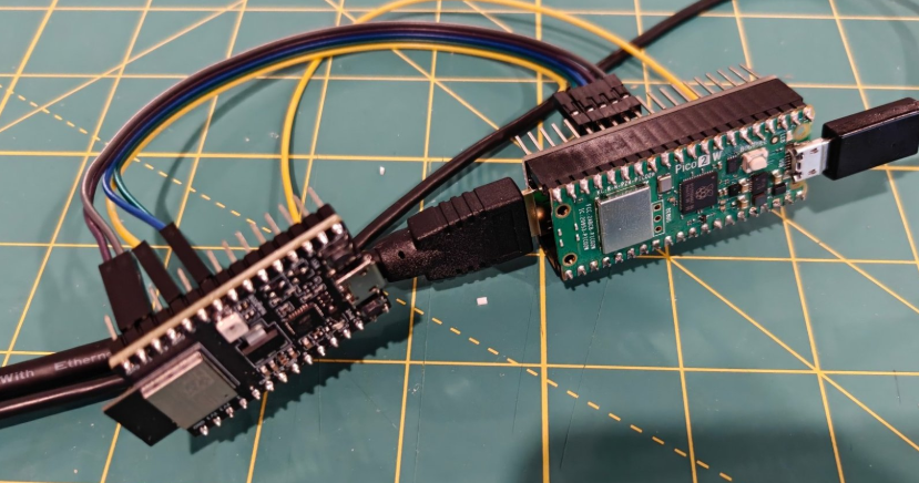

Aaron Gayle 让 RP2350 输出 1080p 视频,此前 Pico 级微控制器的最好水平是 RP2040 的 720p。该代码属于 TVtop 项目,这是一款棋盘显示在电视上、玩家用手机通过 Wi-Fi 操作的游戏,项目中另有一颗 ESP32 负责联网,与视频输出无关。
输出规格为 1920×1080、30 Hz、每通道 8 位。一帧 24 位 1080p 数据接近 6 MB,而 RP2350 只有 520 KB RAM,因此完全不使用帧缓冲:每条扫描线在光束到达前六行时,由 Flash 中缓存的矢量几何实时生成 HSTX 运行长度命令流。HSTX 串行器每引脚标称 300 Mbit/s,1080p30 需要 744 Mbit/s,芯片超频至 372 MHz,核心电压 1.30 V。
固件以 MIT 许可发布,另附 Roboto 字体所需的 Apache 许可。仓库同时支持 RP2040 与 Pico 2 W,后者提供 720p60 与 1080p30 模式。无帧缓冲意味着画面只能由几何与运行长度编码构成,不适合全屏视频;超频还带来 Wi-Fi 时钟干扰问题,作者在硬件文档中记录了规避方法。
