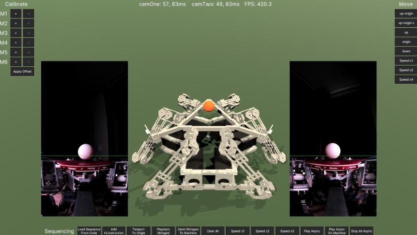

Hexa-Bouncer 是一台以六自由度 Stewart 平台为基础的弹球装置。六台步进电机经行星减速箱驱动六条臂,通过连杆让乒乓球拍在平动与转动各轴上运动,把落下的球连续击回。项目目的不是完成实用任务,而是验证高速逆运动学解算与视觉伺服在真实机构上的表现。
控制分为两层:Teensy 4.0 负责六台 NEMA23 步进电机的协调与脉冲输出,PC 上的 Unity 应用根据两台相机的图像重建球的三维位置,解算逆运动学并下发拍面位姿,GPU 用于加速视觉处理。机械结构以铝合金为主,全部在作者的 CNC 上加工,每条臂需要 27 块铝件,整机零件超过 300 件。
