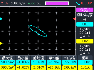

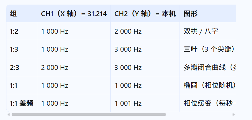

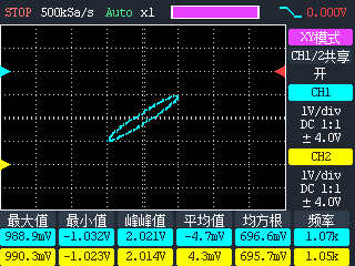

由于TOOL只有一个信号发生器功能,测试250M示波器得XY方式并不方便,所以直接AI使用WiFi方式控制两台TOOL输出即可
控制两个信号发生器输出各自效果,并且回传示波器截图效果来分析,根据分析效果并重新测试。
