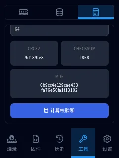

SPFlash手册列出的校验工具支持CRC32、MD5和CHECKSUM,可选择的范围为1至1024字节。使用时要把这个长度限制记入结果说明。如果固件大于该范围,一次工具计算只覆盖选定片段。不要把工具页上的一个结果,写成“整个固件验证通过”。
图1:SPFlash手册中的校验工具界面。记录结果时,同时保留所选文件、算法、起点和长度。

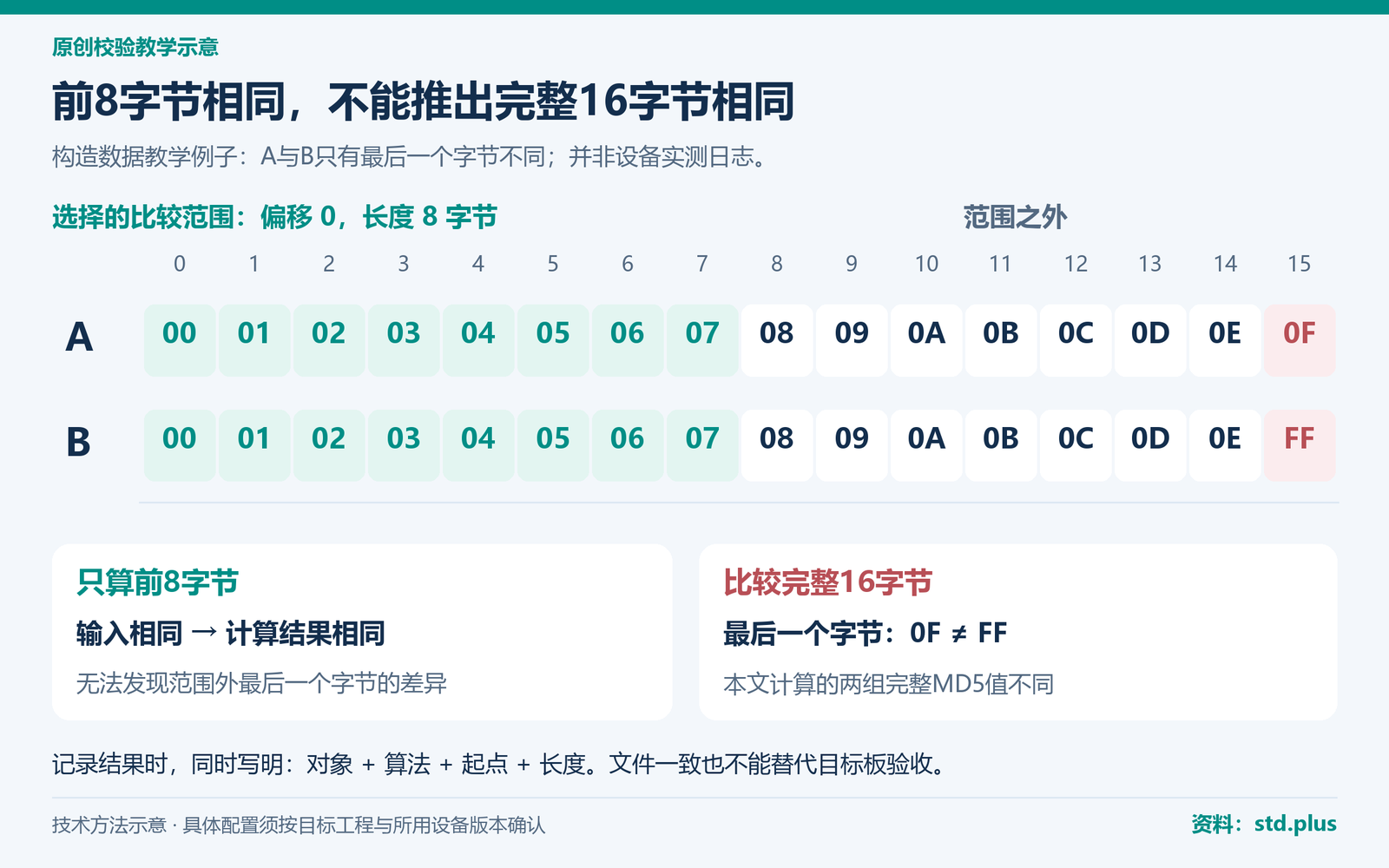

以下为本文构造的演示数据,不是设备测试日志。A为:00 01 02 03 04 05 06 07 08 09 0A 0B 0C 0D 0E 0F;B为:00 01 02 03 04 05 06 07 08 09 0A 0B 0C 0D 0E FF。它们只有最后一个字节不同。若只计算偏移0开始的8字节,输入完全一样,结果自然一样。
图2:绿色区域是前8字节的比较范围;最后一个字节在范围之外,因此无法通过这次计算发现差异。
A与B各自的前8字节
MD5计算结果:3677509751ccf61539174d2b9635a7bf
能得出的结论:这一片段输入相同,结果相同
A的完整16字节
MD5计算结果:1ac1ef01e96caf1be0d329331a4fc2a8
能得出的结论:纳入后半段后,与B结果不同
B的完整16字节
MD5计算结果:f7f1ac00dd2a3df9f3bb26bdada2bfd0
能得出的结论:两个完整输入确实存在差异
