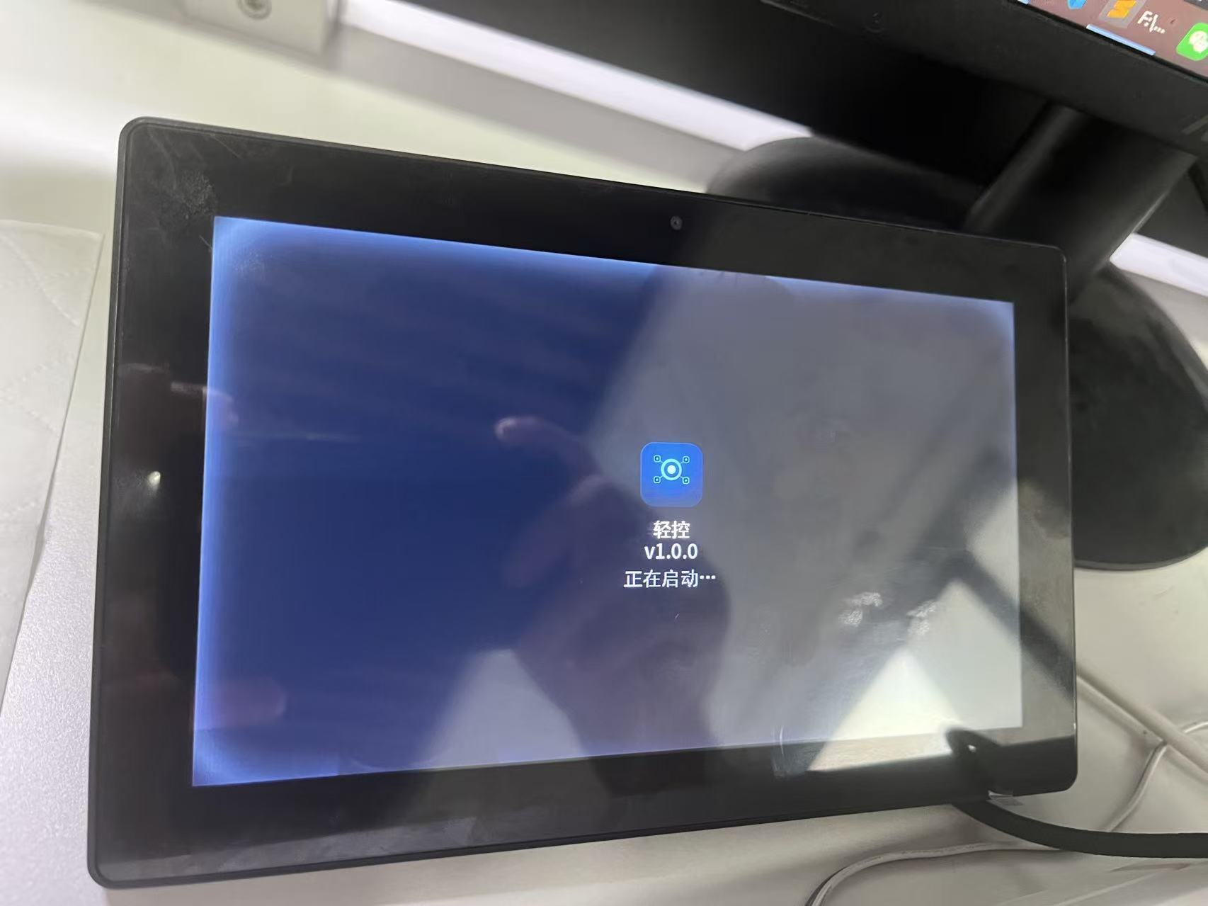

ips面板,电子相册屏保,使用一段时间后上电出现主界面一圈闪烁电子相册内容,随着时间减轻或者关闭电子相册功能后多重启几次消失。有什么避免的办法吗

这个是IPS屏的缺点,得让界面动起来,不能长时间一个界面静态

这个有明确时间吗?超过多长时间会出现这个问题,我是做一个桌面控制器,一段时间不操作后就显示图片,类似静态电子相册,改成一段时间后重新加载一遍?

几分钟更新一次就行。可以展示个时钟时间什么的,比较合适

如果短时间就出现残影,可以尝试调整下VCOM电压。
