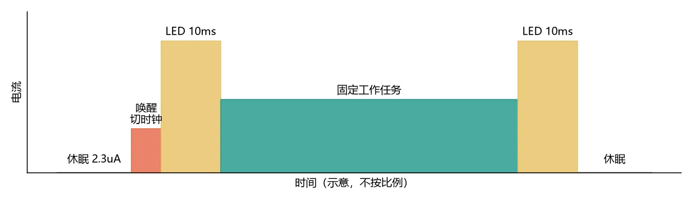

程序是一个典型的周期性任务,RTC 定时唤醒,干一段固定计算量的活,然后回到 Stop 模式:
LSE 32.768kHz 全程运行,19 组测试只改变唤醒后的系统时钟来源和频率。LED 在波形上打标记,用来切分唤醒段和工作段。

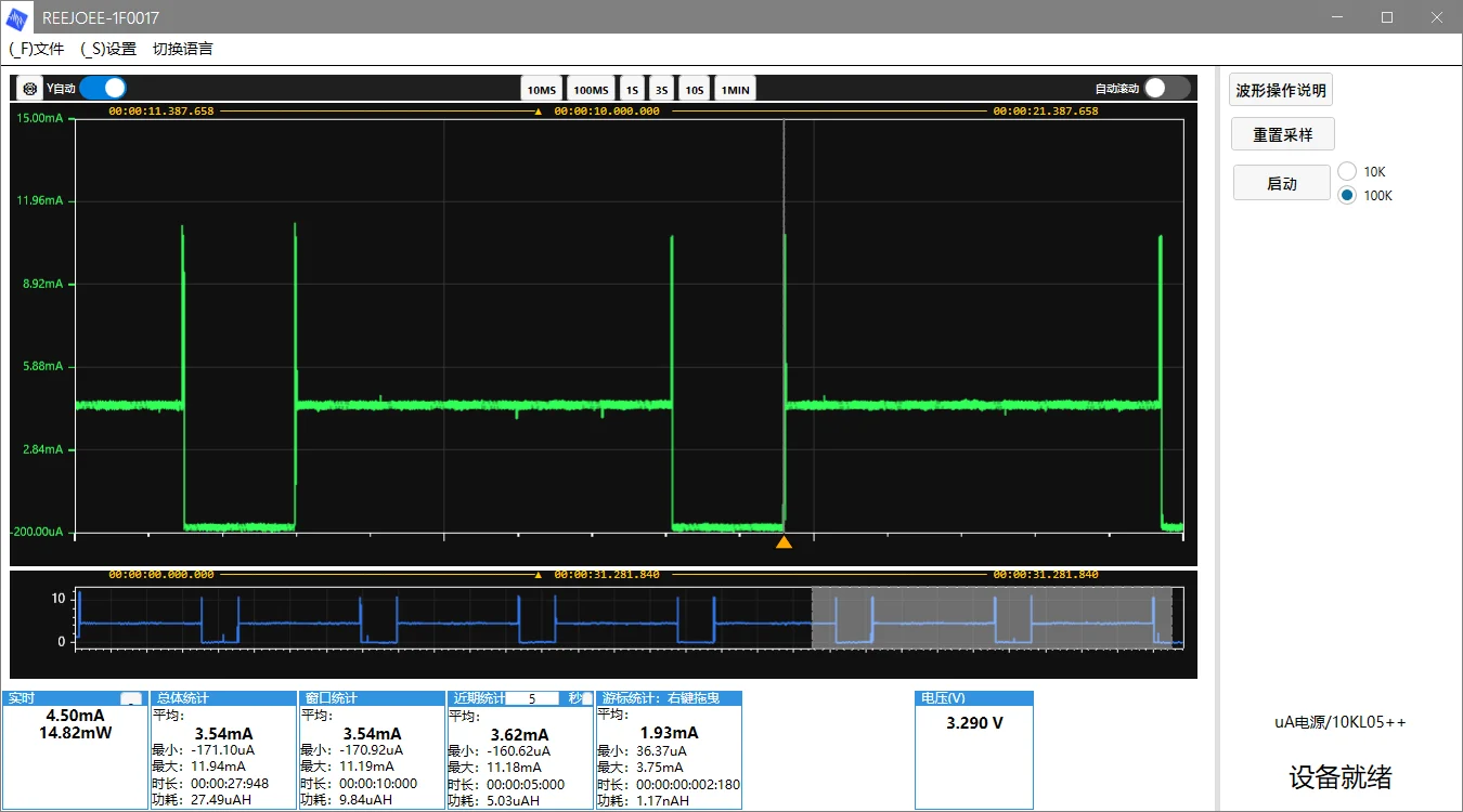

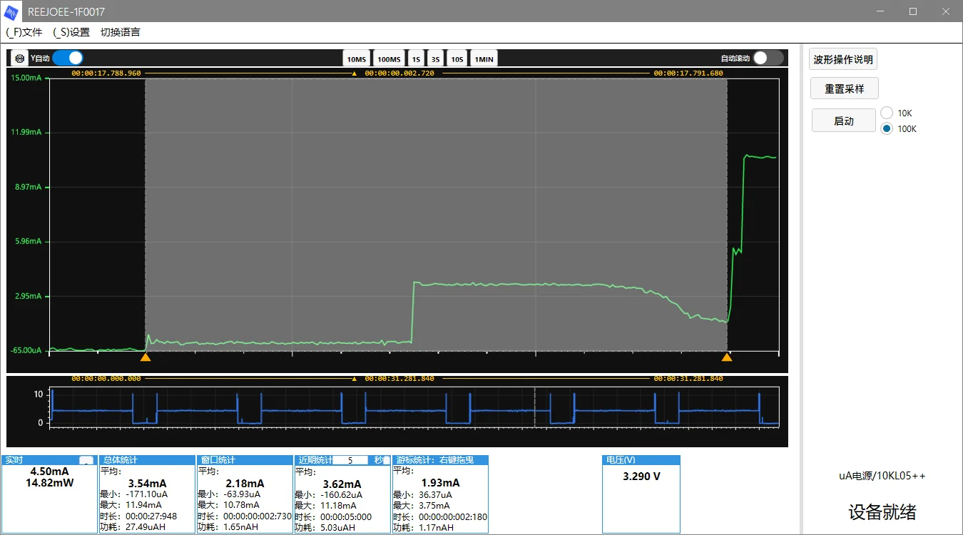

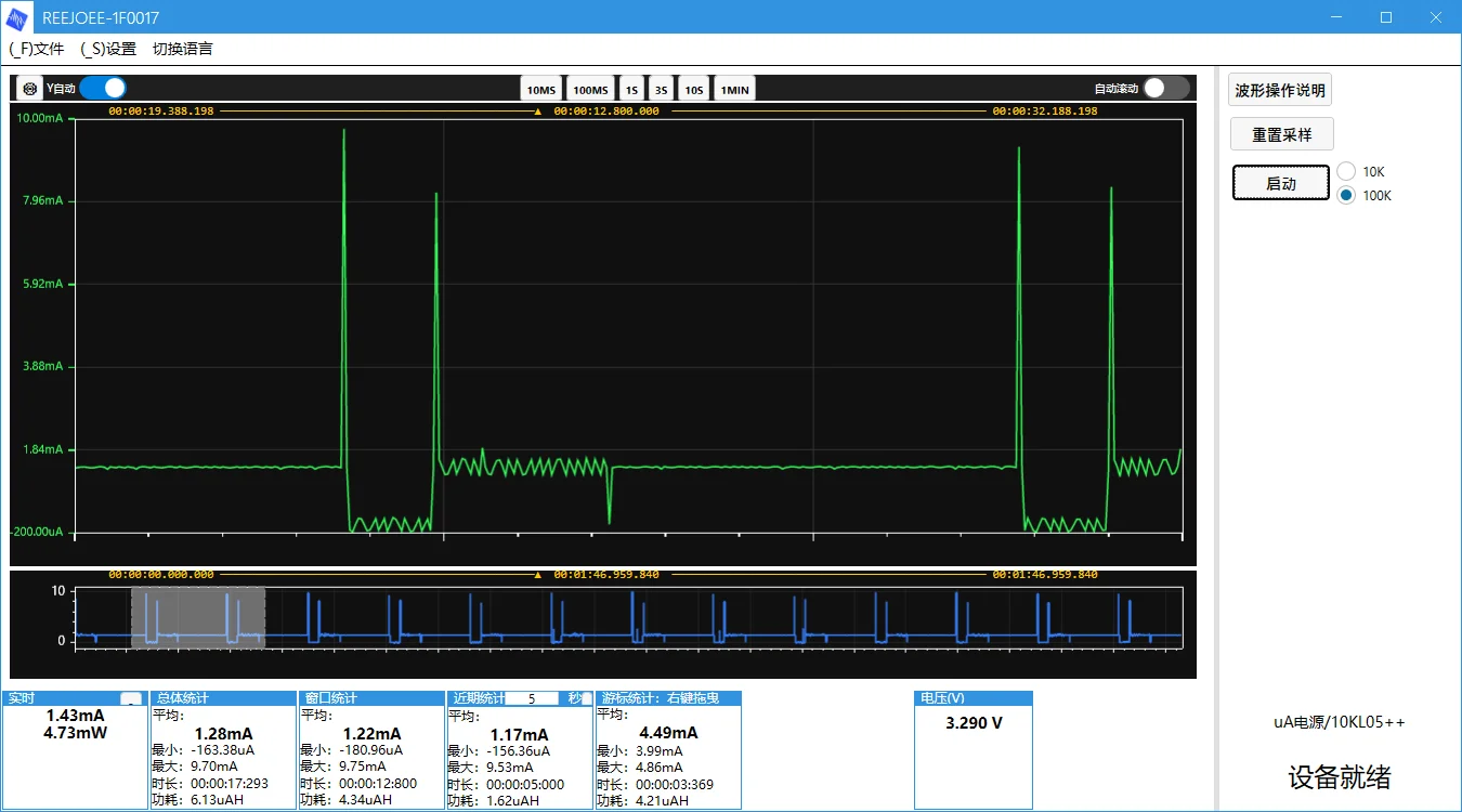

低功耗分析仪上一轮完整的波形长这样:平时趴在 2.3uA,唤醒后电流抬起来,干完活掉回去。
对比最费的那组,形状一样,但"台子"明显更高:

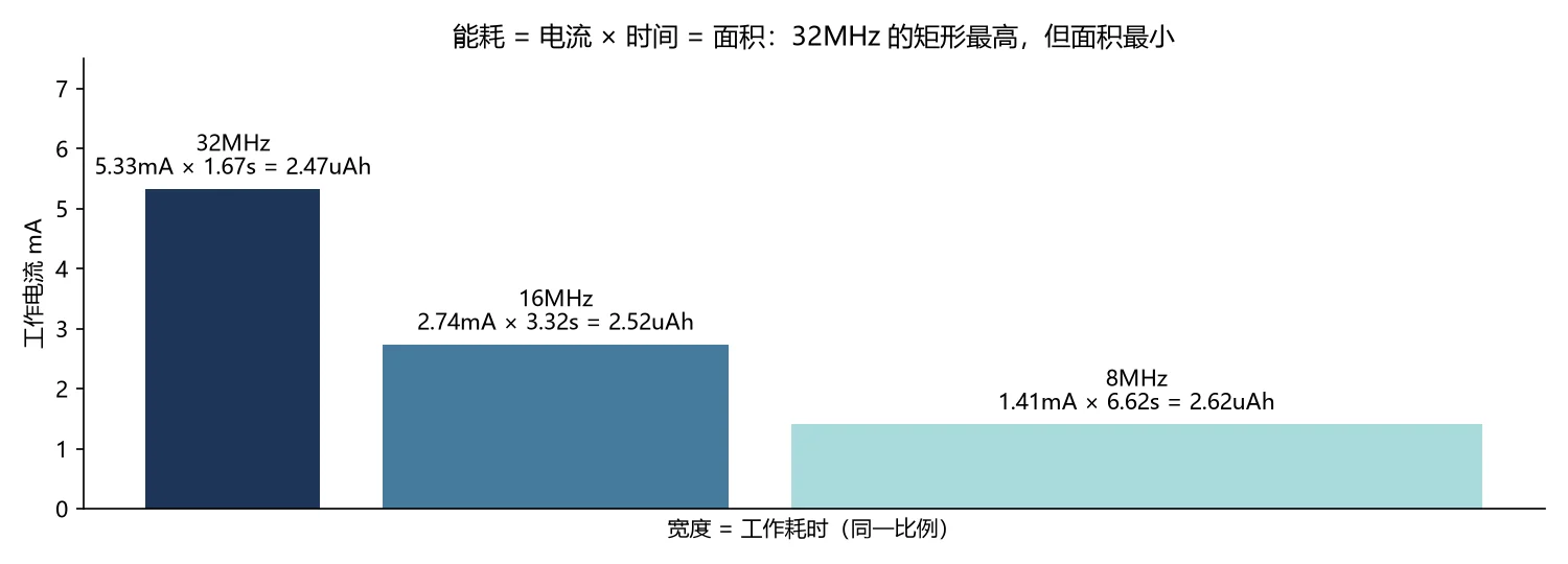

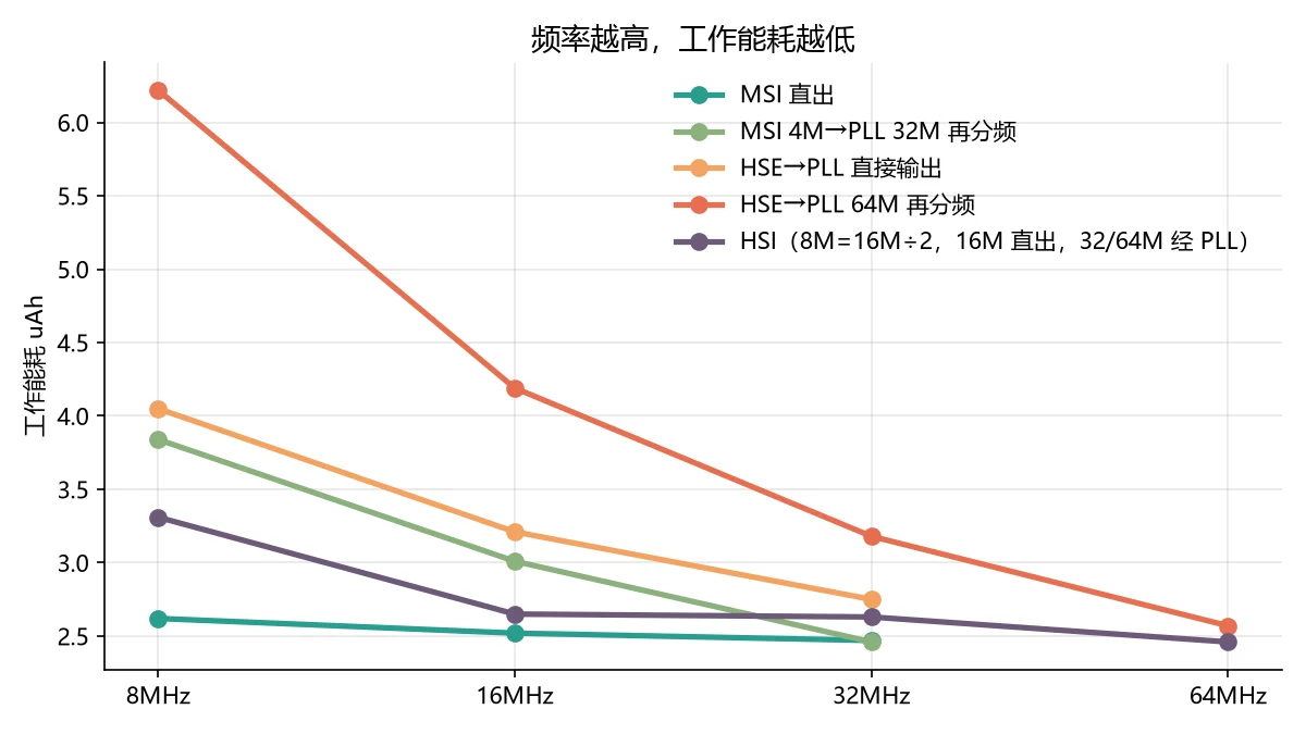

发现 1:固定计算量的 CPU 密集任务,主频越高总能耗越低
直觉上频率高电流大,应该更费电。实测正好相反:
原因是能耗 = 电流 × 时间。计算量固定时,频率翻倍,耗时减半,但电流涨不到两倍,因为芯片有一块和频率无关的底电流(稳压器、Flash、外设)。频率越高,这块底电流"计时"越短。画成面积一眼就明白:

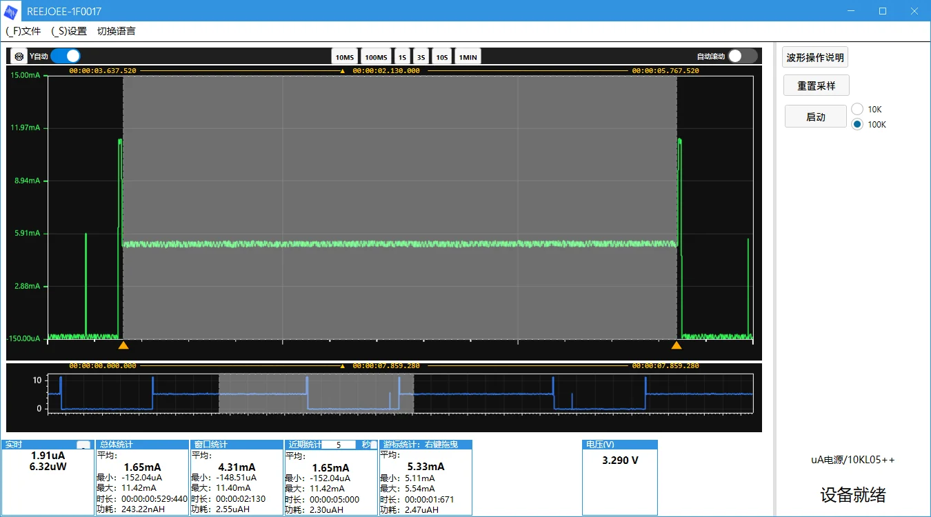

MSI 32MHz 的工作段实测:5.33mA 跑 1.67s。
这就是低功耗设计常说的 Race to Sleep:快点干完,快点睡觉。

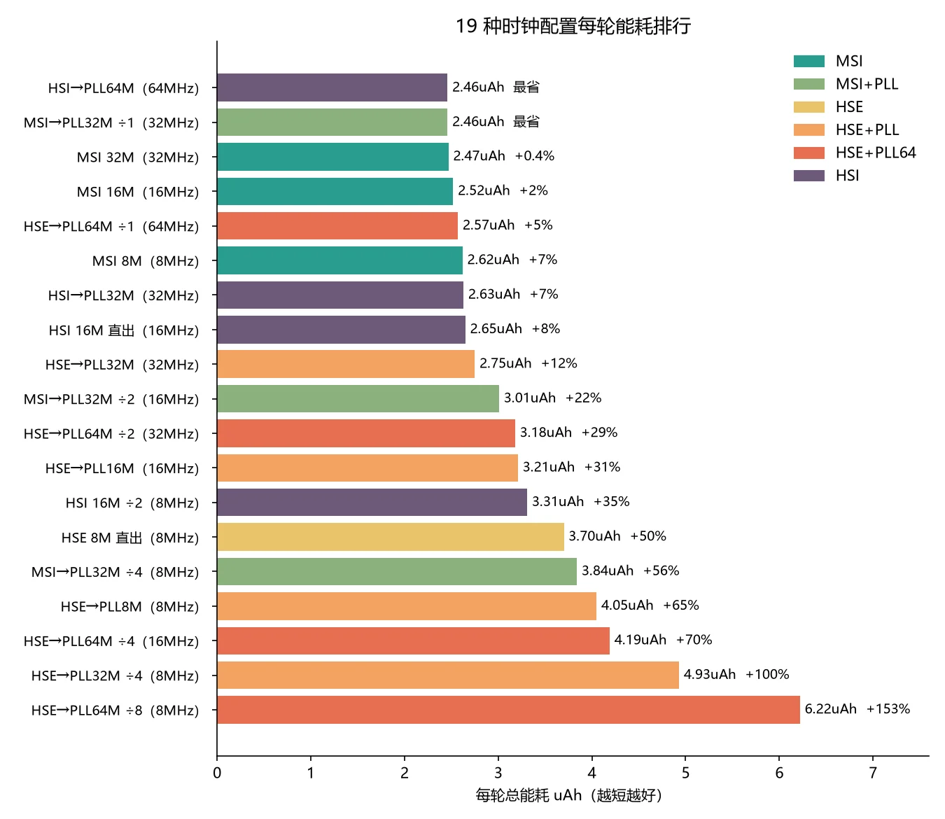

有一个例外:HSI→PLL 32M(2.63uAh)只比 HSI 16M 直出(2.65uAh)省一点点,PLL 自身的电流基本抵掉了升频的收益。HSI 要拉到 64M 才明显占优。

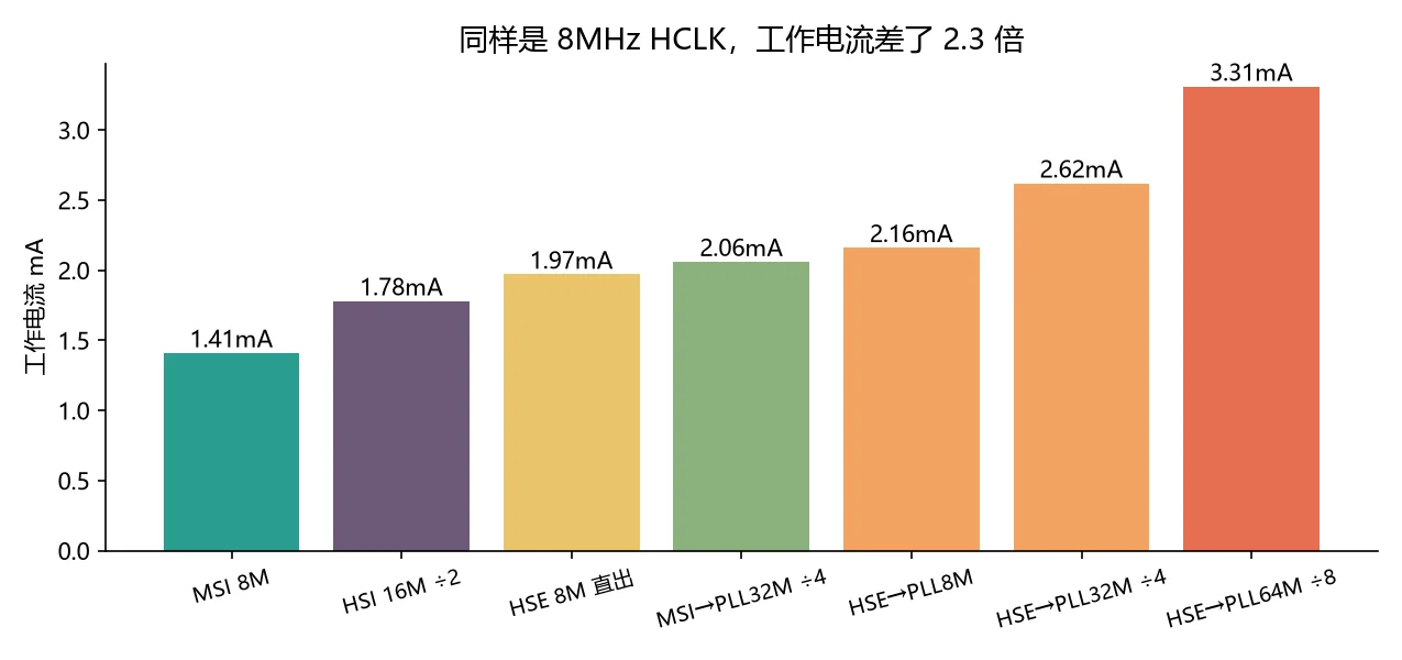

HCLK 都是 8MHz,CPU 干活一样快,能耗却能差到 2.4 倍:
两个坑:
  • HSE 比 MSI 贵。 同样 8MHz 直出,HSE 工作电流 1.97mA,MSI 只要 1.41mA,晶振驱动电路本身就要耗电。
  • HSI 介于两者之间。 同频下 HSI 每个点都比 MSI 费电(8MHz 多 26%,32MHz 多 6.5%),但都比 HSE 省。
  • 先倍频再分频最浪费。 PLL 64M÷8 要 3.31mA,比 HSE 直出多 68%。分频只降了 CPU 频率,PLL 自己仍在 64MHz 下运行。需要多少频率,就让 PLL 直接输出多少。

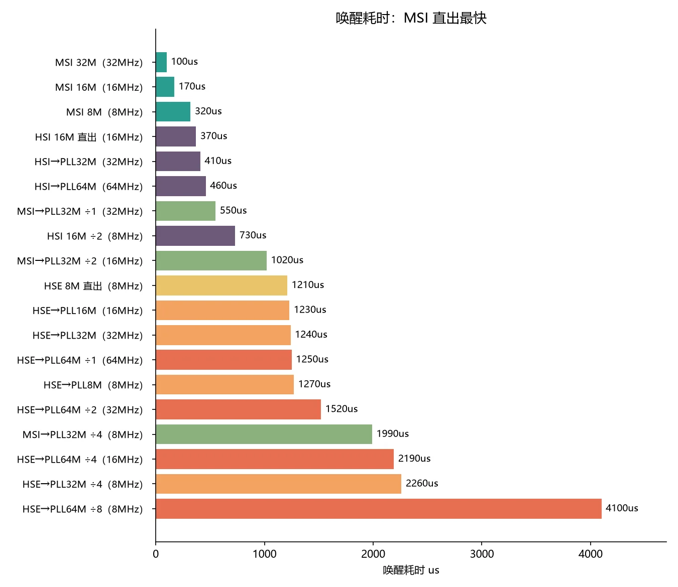

发现 3:唤醒速度 MSI 最快,但对本程序影响不大
MSI 和 HSI 都是内部 RC,唤醒后很快可用;HSE 要等晶振起振,PLL 要等锁定。MSI 直出最快(100~320us),HSI 次之(370~730us),HSE 相关的配置都在 1.2ms 以上:

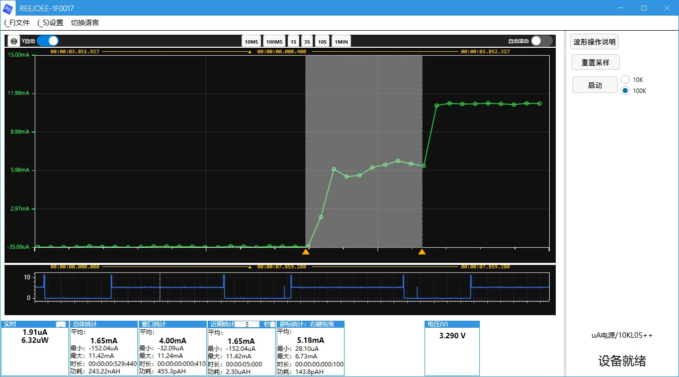

放到分析仪上看差别很直观。MSI 32MHz 唤醒只要 100us:
HSE→PLL 64M÷8 要 4.1ms,中间一大段在等时钟稳定:
不过唤醒能耗只有 0.1~1.4nAh,工作段是 2.46uAh 起,差了三个数量级。只有工作任务很短(毫秒级)时,唤醒速度才值得优化。

1. 首选 MSI。 不用外部晶振,唤醒快、电流低。开启 LSE 后打开 MSIPLLEN,MSI 会被 LSE 自动校准,UART 等外设够用。MSI 32MHz 直出和最优值只差 0.4%,不用 PLL,工作峰值电流 5.33mA,只有 HSI→PLL 64M(10.59mA)的一半,对纽扣电池这类内阻大的电源更友好。
2. 在允许范围内把 HCLK 拉高,让任务尽快做完再睡。需要 64MHz 算力时,用 HSI→PLL 比 HSE→PLL 更省(2.46 vs 2.57uAh)。
3. 确实需要高精度时钟才用 HSE,并让 PLL 直接输出目标频率,不要"高配低用"。
4. 还能更省: HCLK ≤ 26MHz 时可把内核电压切到 Range 2(本次未测)。
