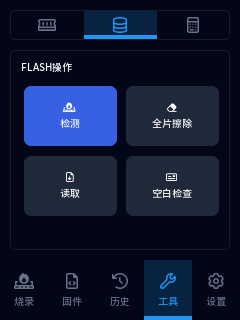

现象:上电无运行/跑飞,但 SWD 能连接。「FLASH 操作 → 检测」有 ID:

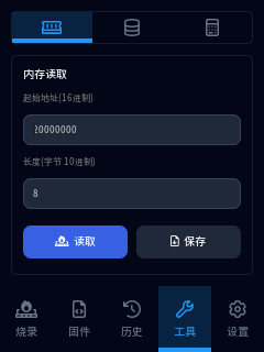

### 3. 固件被改/配置丢失(需比对确认)
现象:能运行但行为异常。「内存读取」抽查向量表与数据区,与良品基准比对:

3. **全片擦除 + 空白检查**:返修片一律全片擦(原因见返工篇):

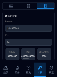

5. **校验**:校验和 MD5 与标准值比对:

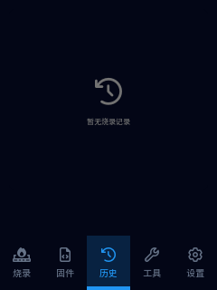

烧录器侧的证据由设备自动留存:历史记录里每次烧录都有时间和结果(见追溯篇):
