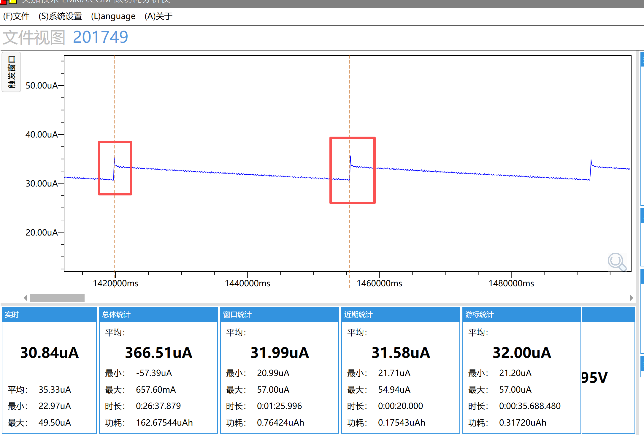

最近在使用stm32u575单片机,碰到芯片在进入stop2模式后,功耗会逐渐下降再上升,往复循环的现象。如图,然而在standby模式下又没有这种现象--功耗稳定在3ua左右,不知道大家有没有遇到类似的现象。使用stm32l073测试stop模式没有这个问题。

stop2测试功耗图片如下

主板上仅留下裸芯片试试,排除其他硬件影响

裸板将所有引脚临时改为输入下拉,重新测量 Stop 2 电流。

STOP模式下,静态电流如果是周期性的,是不是开了看门狗了,没喂狗复位了。

他这功耗图,抖动在10ua以内,不是复位
