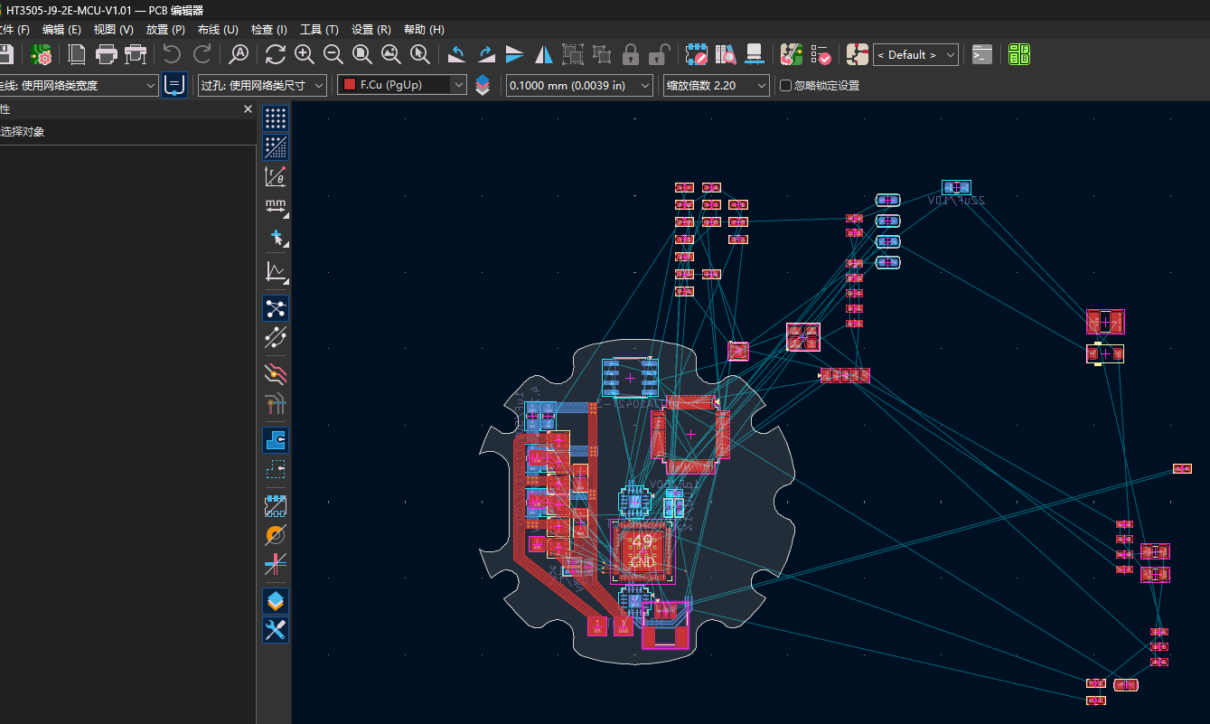

斥巨资(用攒了好几个月的零花钱)买了一个MAC mini,已经装好KICAD了。打算把一个电机驱动板让它来画。
我目前原理图已经画好了,部分元器件布局弄好了。当前进度如下:
打算接下来让AI来搞试试看。(因为我自己也不会画硬件,大概率我画的还不如AI呢。。)

 楼主| 发表于 2026-9-29 11:05:49 | 显示全部楼层
目前进度,笔者这次订阅了正版的账号。已经用光3次5小时的额度了。
等待重置中,要是我有钱好想开一个5X PRO的账号。

 楼主| 发表于 2026-9-29 20:33:33 | 显示全部楼层
远看还可以,不能细看。
画硬件估计还要在等几年吧。

 楼主| 发表于 2026-9-29 20:35:55 | 显示全部楼层
最终测试结果: 打印.pdf (793.92 KB, 下载次数: )
花了4个5小时的额度,总算是画完了。。
本次测试的是一个45mm直径的关节模组的驱动板。
使用官方订阅的ChatGPT Plus,模型为 GPT6 Astra 思考程度 中(笔者用不起最高的)。
AI负责Layout部分。
我的给的限制条件是两个磁性编码器的位置不能更改,24V和GND接口以及CAN接口的位置不能更改。板子使用四层板。
好消息:线都连上了 DRC检测能过。
坏消息:走线设计的十分不合理。没眼看,基本上需要重画。
目前感觉如果是简单的板子,连线就能成功,并且空间给大一点,让AI画。应该能够成功。
如果是对排版有点要求的,还是得人工。
目前硬件工程师,不用担心自己被取代,AI画板卡的水平还完全不行。

发表于 2026-9-30 11:04:05 | 显示全部楼层
会飞的猪_2020 发表于 2026-9-29 20:35
最终测试结果:
花了4个5小时的额度,总算是画完了。。
估计是给的提示词/限制条件不足吧。
对于pcb布线,需要给定信号的电流/电压/频率等信息,方便ai决定布线的优先级,走线宽度等。
比如你这个应用中,电压等级估计不高,那么功率信号的电流值应当给出,部分信号线的频率/配对走线要求也应当给出。关键功率器件的功耗/散热要求应当给出。那么ai应该可以画的比较好了。
