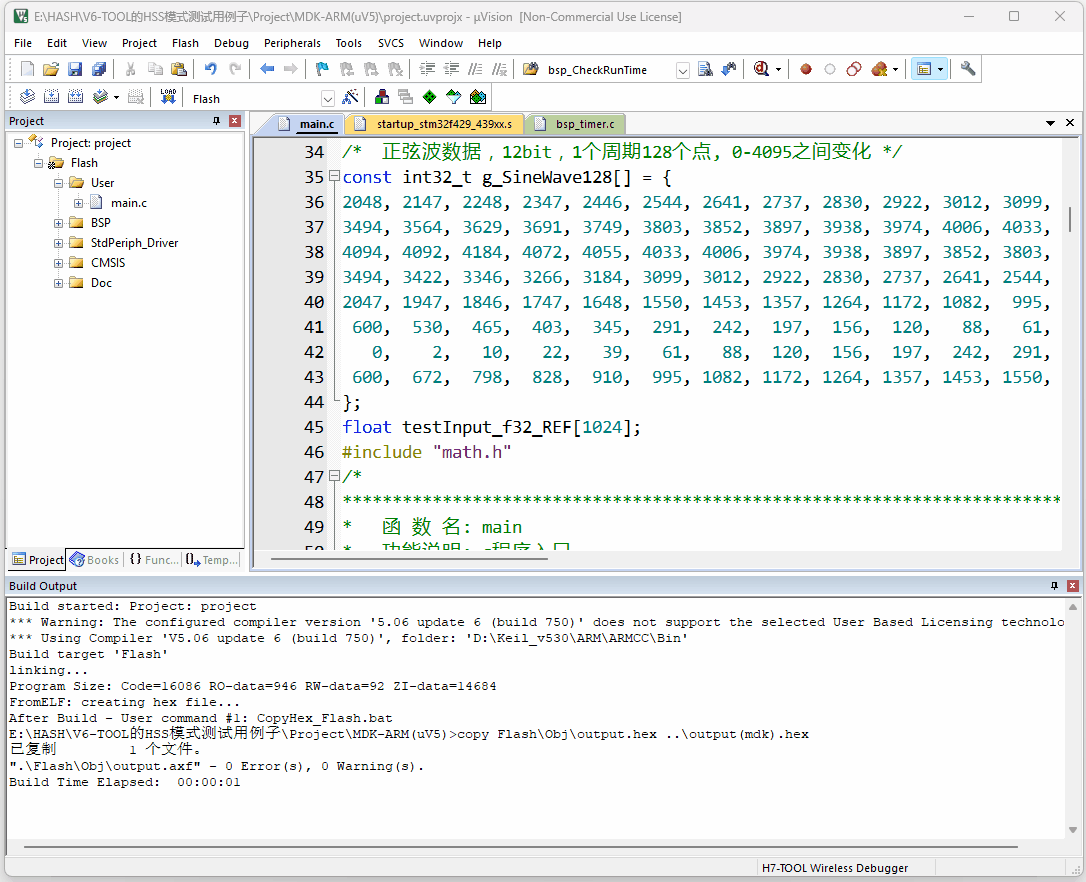

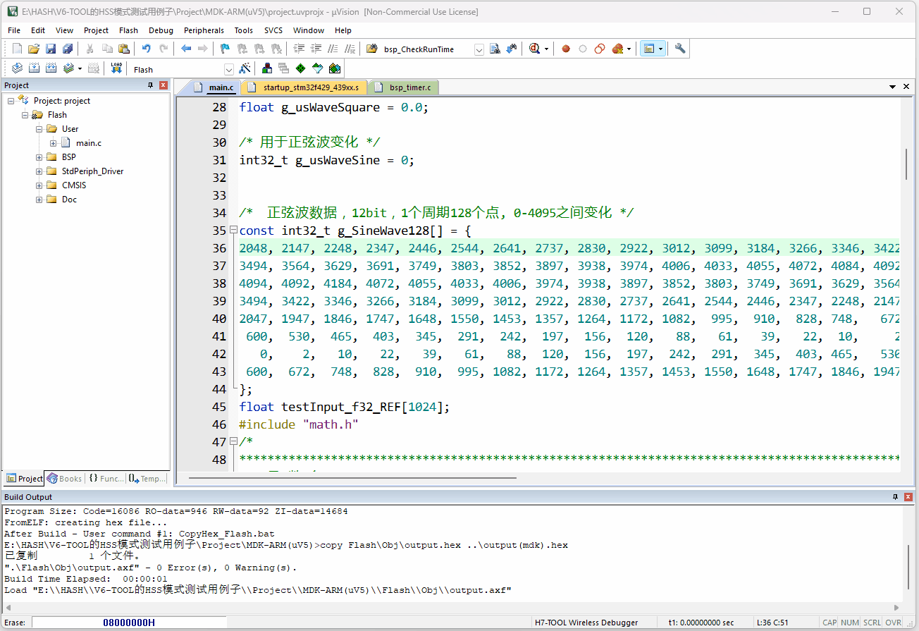

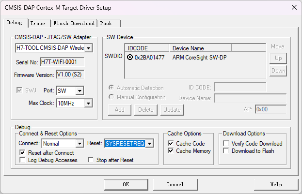

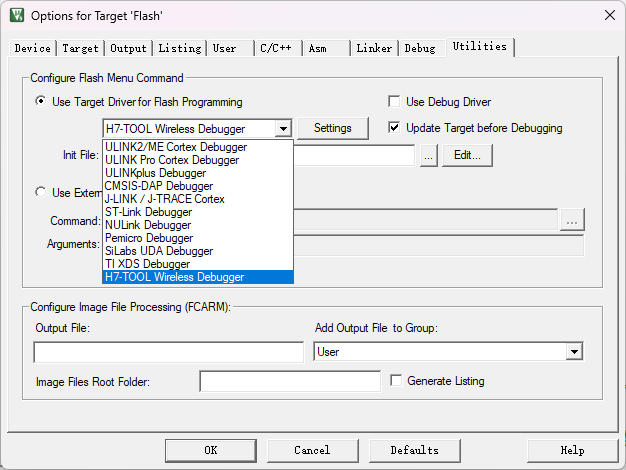

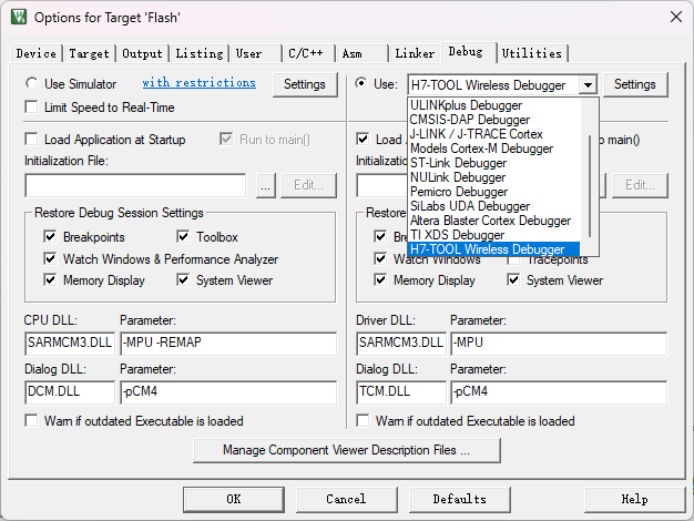

当前已经在MDK下成功实现,对于MDK的我主要难点是要自制CMSIS-DAP DLL来对接MDK AGDI,我们本次直接为TOOL的以太网和WIFI做了支持。
【实际效果】
当前已经完成了MDK的全链路测试,后续研究pyOCD,openOCD和IAR的接管支持。
现在可以直接在MDK上识别出我们的无线设备
【局域网】

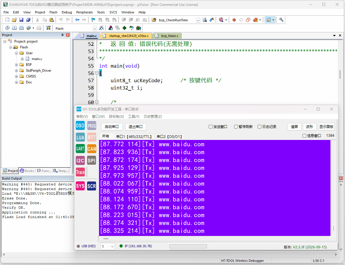

1、以太网测试,这个和USB速度基本没区别,测试效果
和其他功能一起使用,毫无影响,突出个速度快
