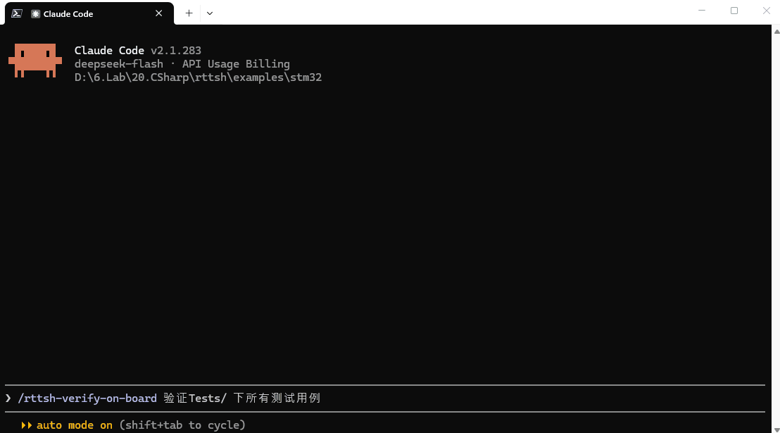

固件借 RTT 控制台暴露命令,主机侧能收发文本,那 AI 编码代理其实也能用。所以做了 rttsh mcp,八个工具(connect / send / expect / mem_read 等),Claude Code 或 Cursor 配上之后,可以自己烧录、自己敲命令、自己看板子的真实应答来验证它写的固件。我自己的体验是,AI 说"这个功能没问题"和板子说"没问题"是两回事,现在可以让板子说了算。

claude-code演示
claude-code演示
