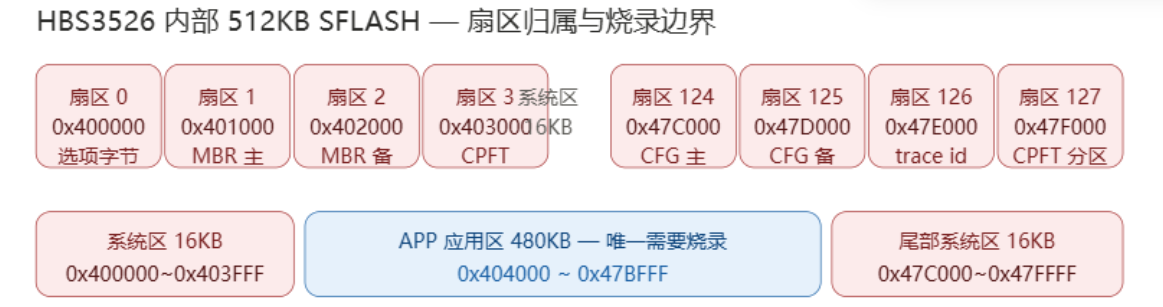

这个芯片起始烧录地址应该从0x0400 4000开始,前面是其它地址区,不可以烧录程序
CPFT 标定表,CP = Chip Probe(晶圆测试)、FT = Final Test(成品测试)。"CPFT" 就是 CP + FT 两个工位的标定数据合集。
所以 0x3000 存的是每颗 die 自己的模拟标定值(VBG 基准 trim / 温度传感器校准 / ADC 增益与失调),不是固件的一部分
OPT 选项字节 + 加密密钥(16B)0x400000
MBR 0x401000
MBR 备 + 保留区0x402000
CPFT 标定表0x403000
APP 区 480KB0x404000 ~ 0x47BFFF
尾部 16KB(CFG 主/备、trace id、CPFT 分区)0x47C000~0x47FFFF
正常烧录就应该从0x404000开启,这个才是用户扇区,然后MBR里面记录了指向 0x404000 的 APP 条目。
