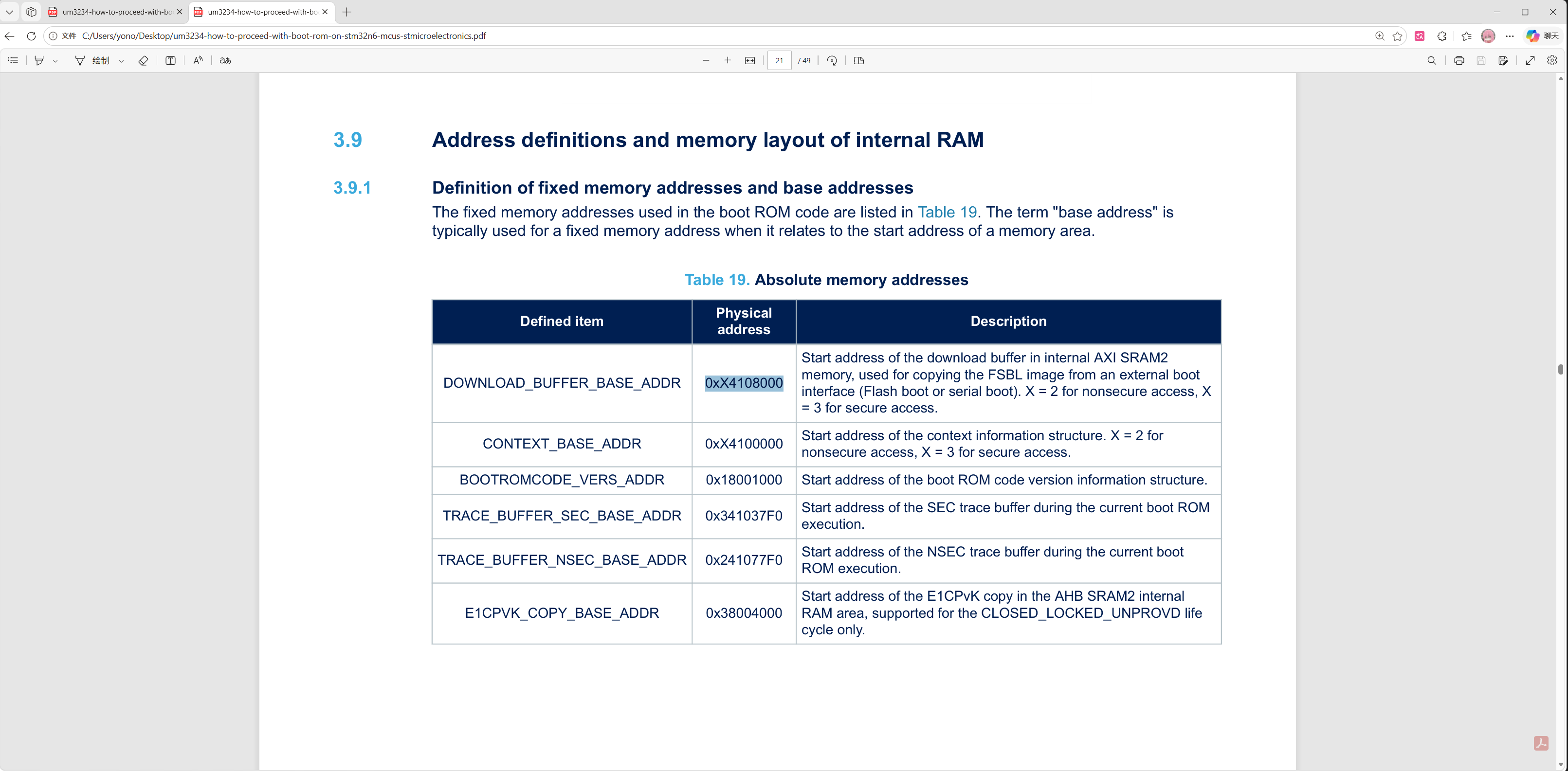

有关 STM32N6 内部 boot 流程的资料文件 um3234。
章节 3.9.1 Table 19 的 DOWNLOAD_BUFFER_BASE_ADDR 写错了,很确定,可以与 Figure 8 或实际芯片运行过程对照。
实际上是 0xX4180000 他写成了 0xX4108000,对链接器 .ld 的编写有些许影响吧,有没有懂行的坛友给 ST 报告一下?
um3234-how-to-proceed-with-boot-rom-on-stm32n6-mcus-stmicroelectronics
