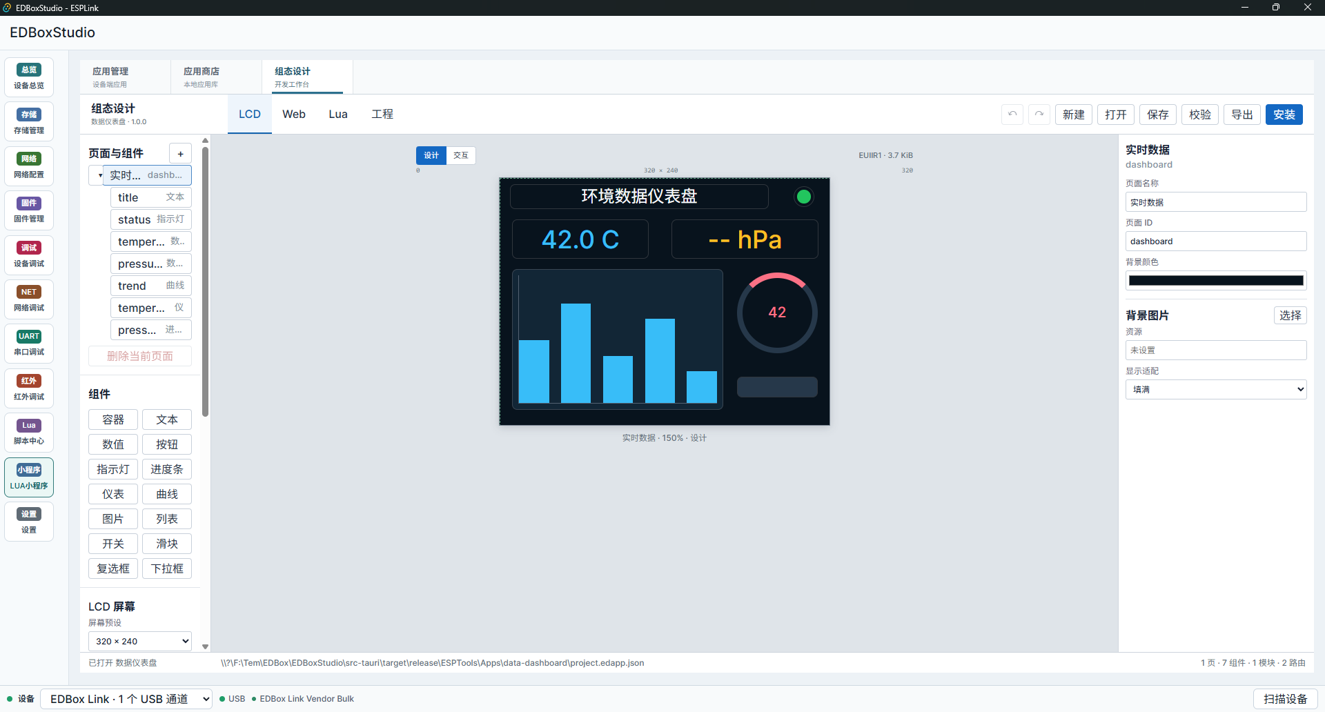

这是目前我在做的一个功能,基于Lua+LVGL,在上位机编辑好界面和逻辑下发到设备端。设备端可以安装多个,也可后台同时运行几个,只不过对ram要求高,得看硬件资源,其实就是用lua脚本去调用lvgl画界面。另外lua脚本还可以去控制外设。H7-Tools有个功能也是用Lua绘制界面并控制外设。luat也有这块的功能,你可以参考下。

大佬lvgl可以动态加载app的界面是吗,就是threadx+lvgl就可以实现动态加载app和app界面
