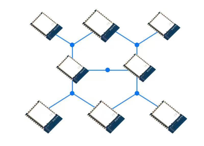

蓝牙自组网和蓝牙mesh应用问题
比如两轮车(自行车、电动车为主)前灯、车把遥控器、尾灯、左右转向灯,有四个灯一个遥控器,那遥控器是主机,四个灯是从机。主要功能是实现转向灯转向提示,前灯和尾灯联动,比如尾灯(有24G雷达模块串口数据出来给到蓝牙芯片/主控)感知后方来车后,前灯指示灯快闪提示骑手,这样。和汽车反射镜旁边的提示大致一样的功能,但不是同一个东西,汽车的是有车道识别,速度感知等等,频率是77GHZ的等等;暂时不需要车队联动,连接码表功能
1.这种产品Ble蓝牙自组网更好还是用蓝牙mesh更好?自组网难点在哪里?数据量是不大的,主要是要前后灯联动,增亮、快闪等
2.用2.4G收发实现不了组网吧?2.4G收发和BLE蓝牙区别在哪里?
3.用一主多从,就可以吧?自己软件做个机制,一直让他们连接起来就行。没必要用蓝牙mesh吧?
