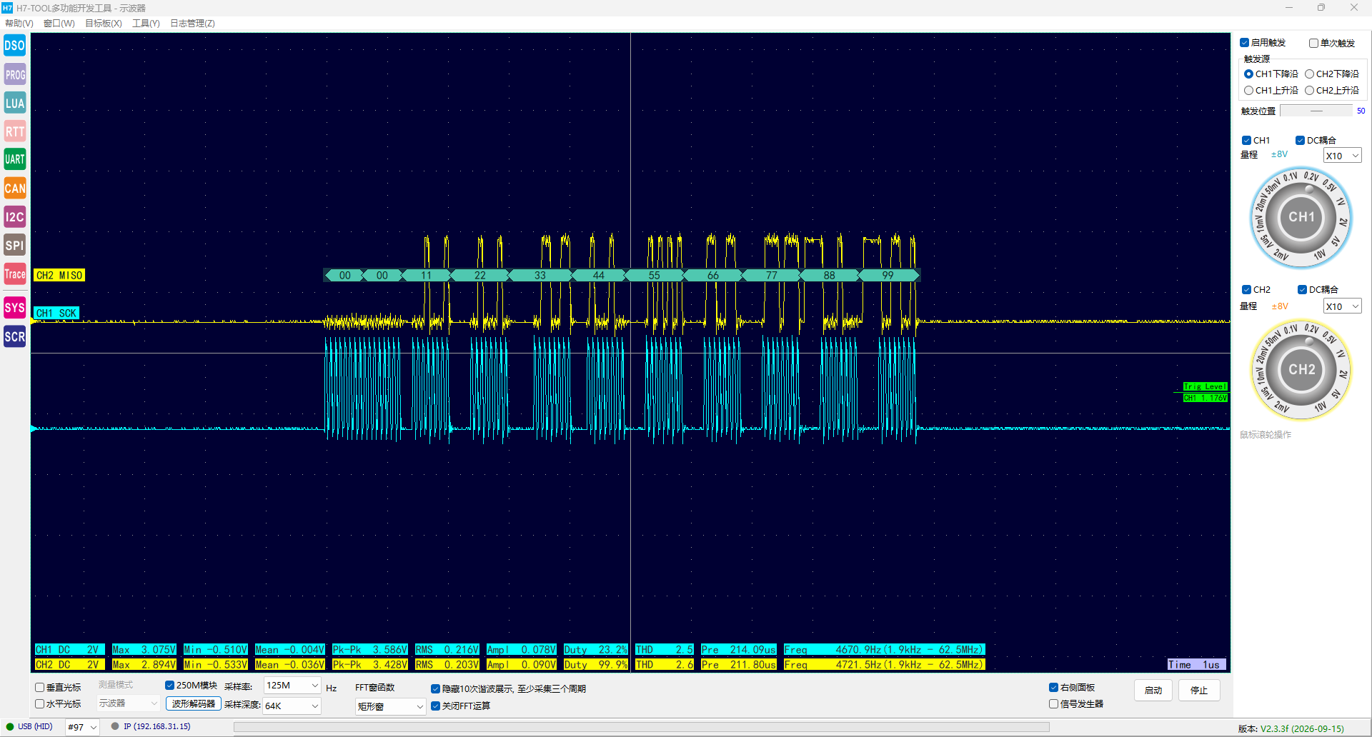

这两天把SPI,RS232和RS485也加入支持了,首版基本可以收尾了,当前先把常用的几个总线加入,后面再陆续加入其它解析

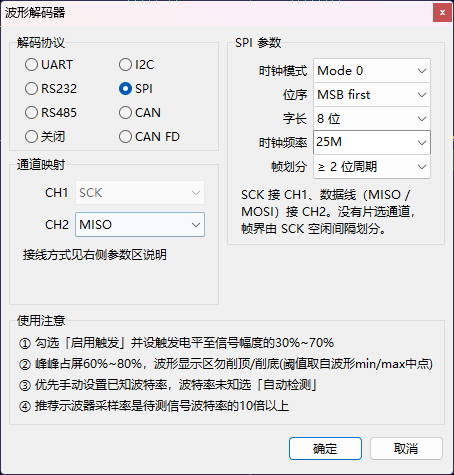

专门做了个配置页面,方便使用

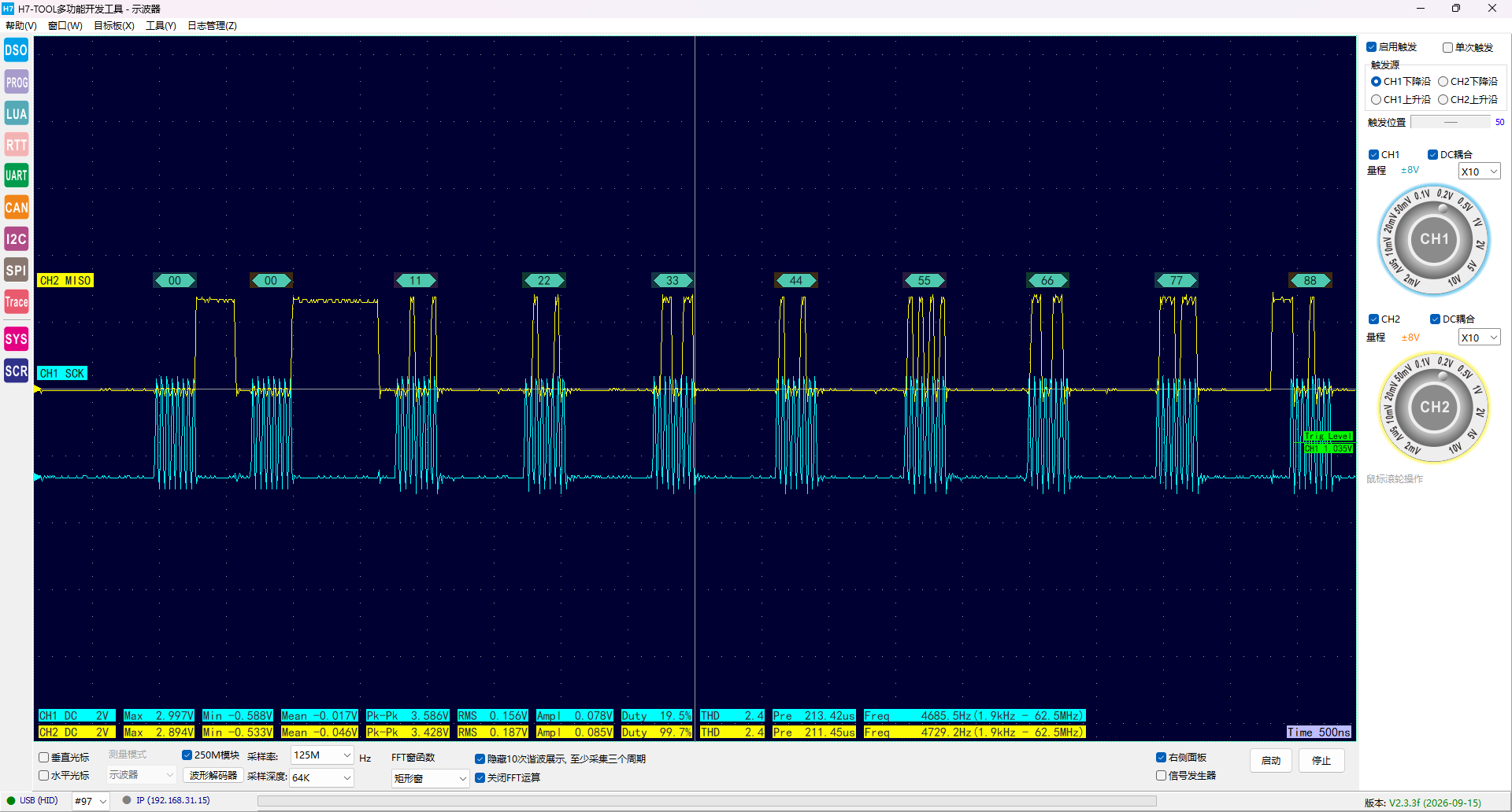

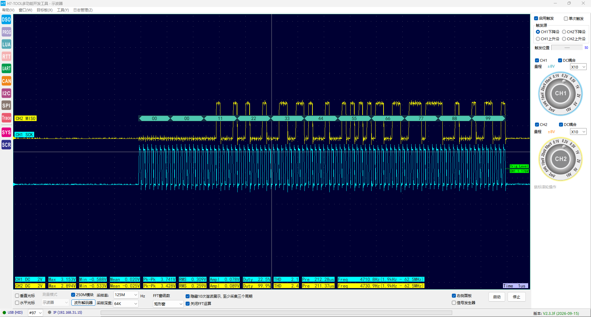

测试SPI的6.25M时钟
测试SPI的12.5M时钟
测试SPI的25M时钟,这个有点极限,这个是双通道,各个通道125M采样,相当于每个周期仅5个采样率,这个量化的时候非常极限

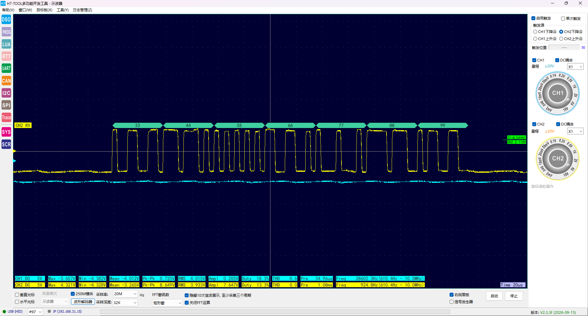

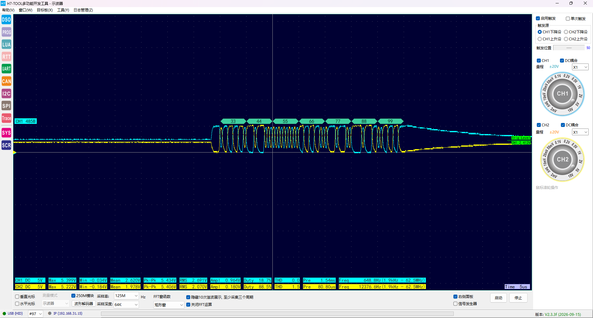

RS485,  485本身是2Mbps速度
RS232,232本身是256K
39
45
45
