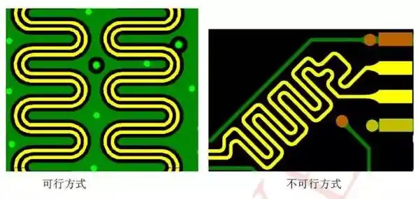

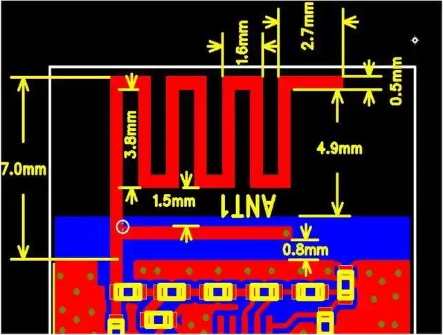

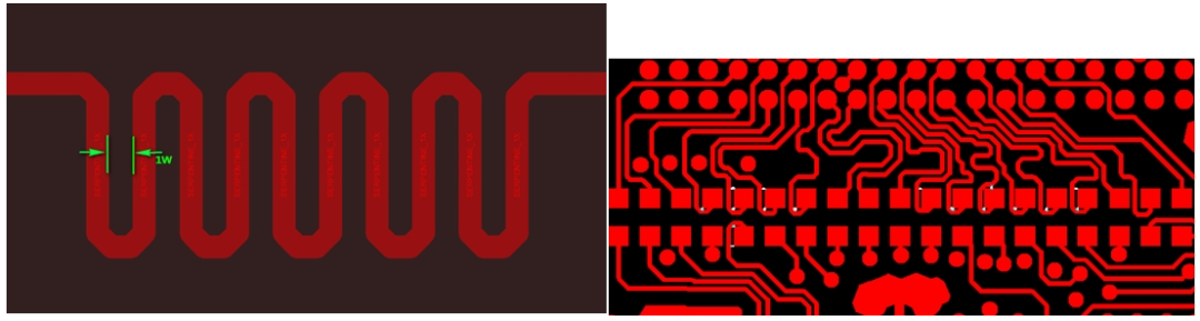

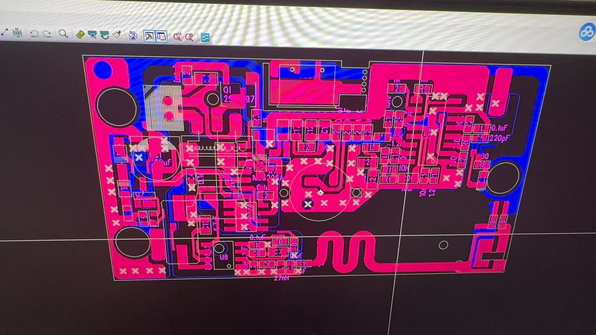

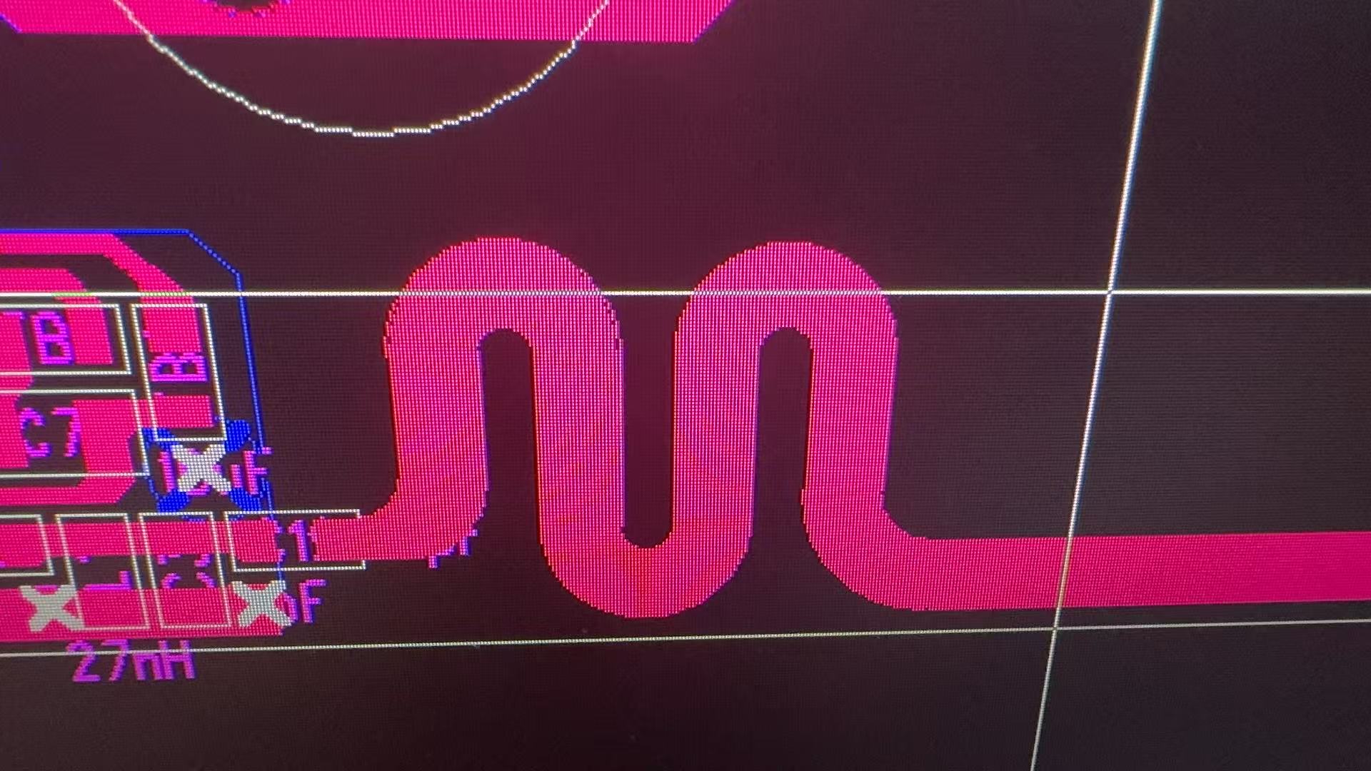

像蓝牙天线 有贴片器件的 也有FPC粘贴的  还有棒状的 但是为了节省成本也有板载的  比如 是正弦波的效果好  还是方波形状的效果好?如果用个AD来画蛇形天线或者矩形天线,怎么设置好幅度、间距、形状

你应该不是做硬件的吧。你上面给出的图中,蛇形线和蛇形线1都是layout走线中的蛇形走线,是为了等长。跟射频的天线时不同的
