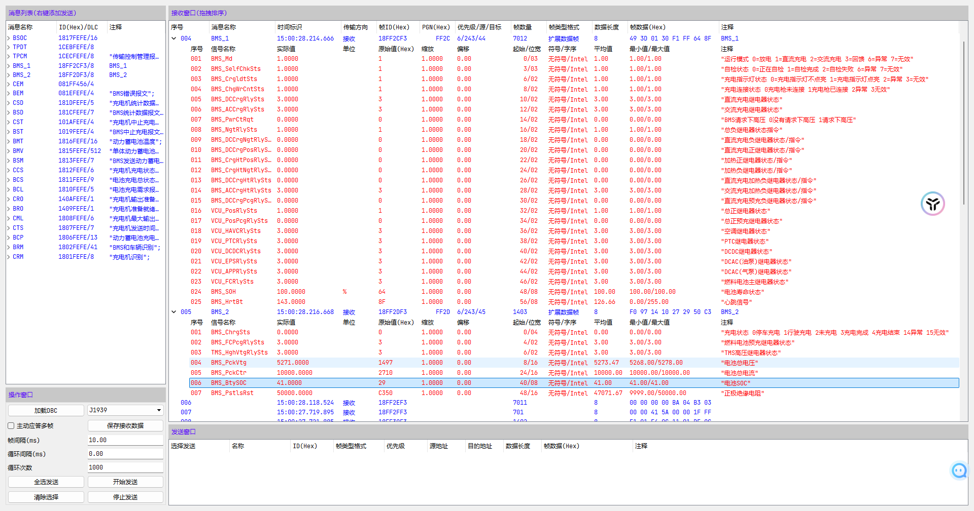

 楼主| 发表于 2026-10-7 00:03:12 | 显示全部楼层
已经实现
动态图:

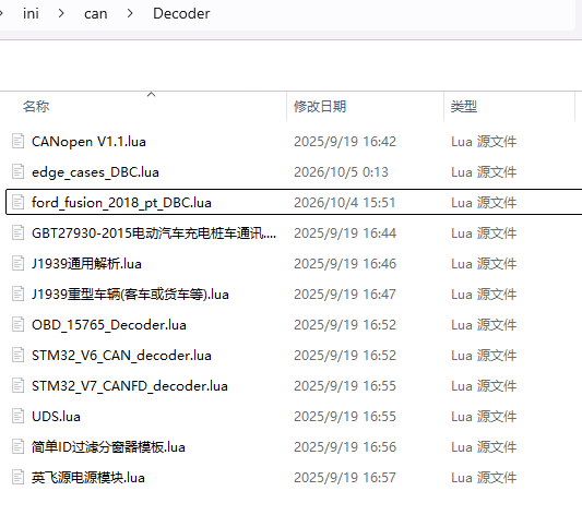

可以的,当前也可以让AI帮你设计
你把你的协议和上位机目录里面的所有文件喂给AI,然后就可以帮你生成
