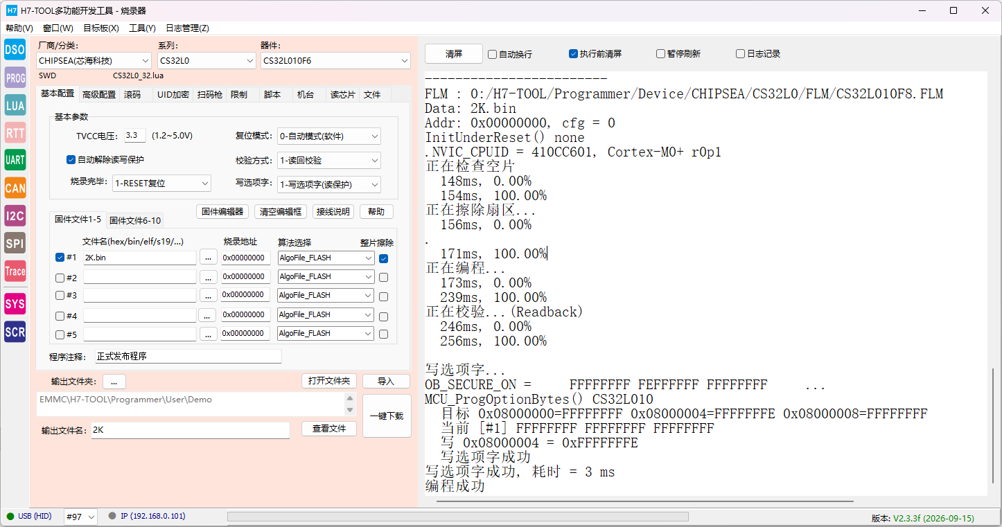

部分厂家未提供选项字节操作的说明,实际实现只能根据现有资料做猜测评估,这次竟然一次性成功了,属实歪打正着。感谢客户测试。

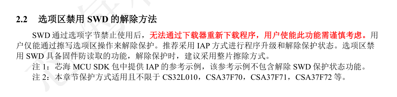

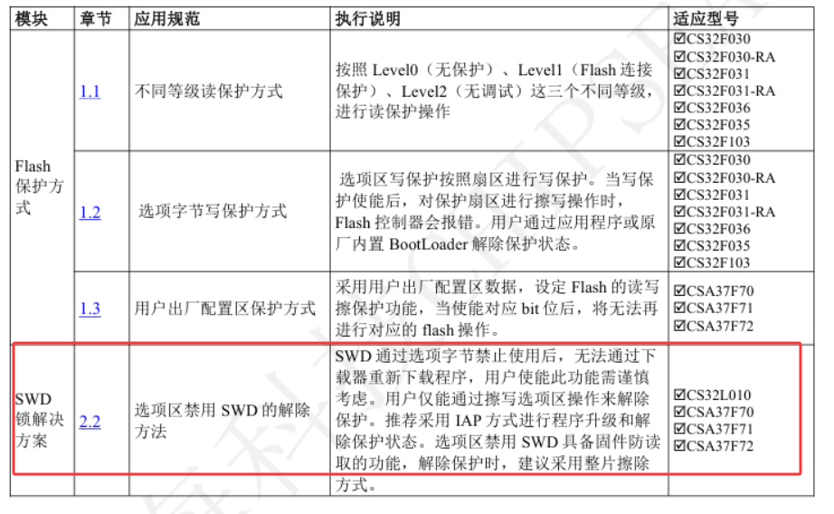

1、首先这个CS32L010的Flash保护是通过断开SWD接口实现的,一旦断开将无法再重连
得串口方式才可以解除保护

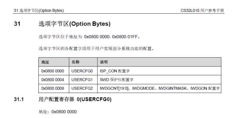

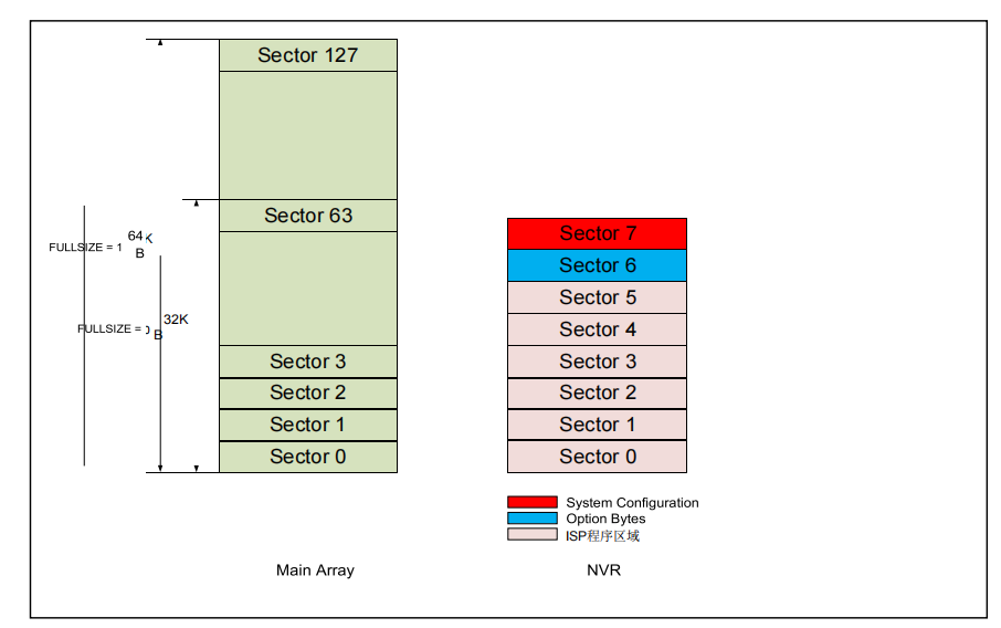

2、然后根据他们官方手册里面,Flash章节的描述
大胆猜测,这个就是按照内部Flash一样的实现方式控制的,直接扇区擦除,然后做字写入控制,一次性成功。
