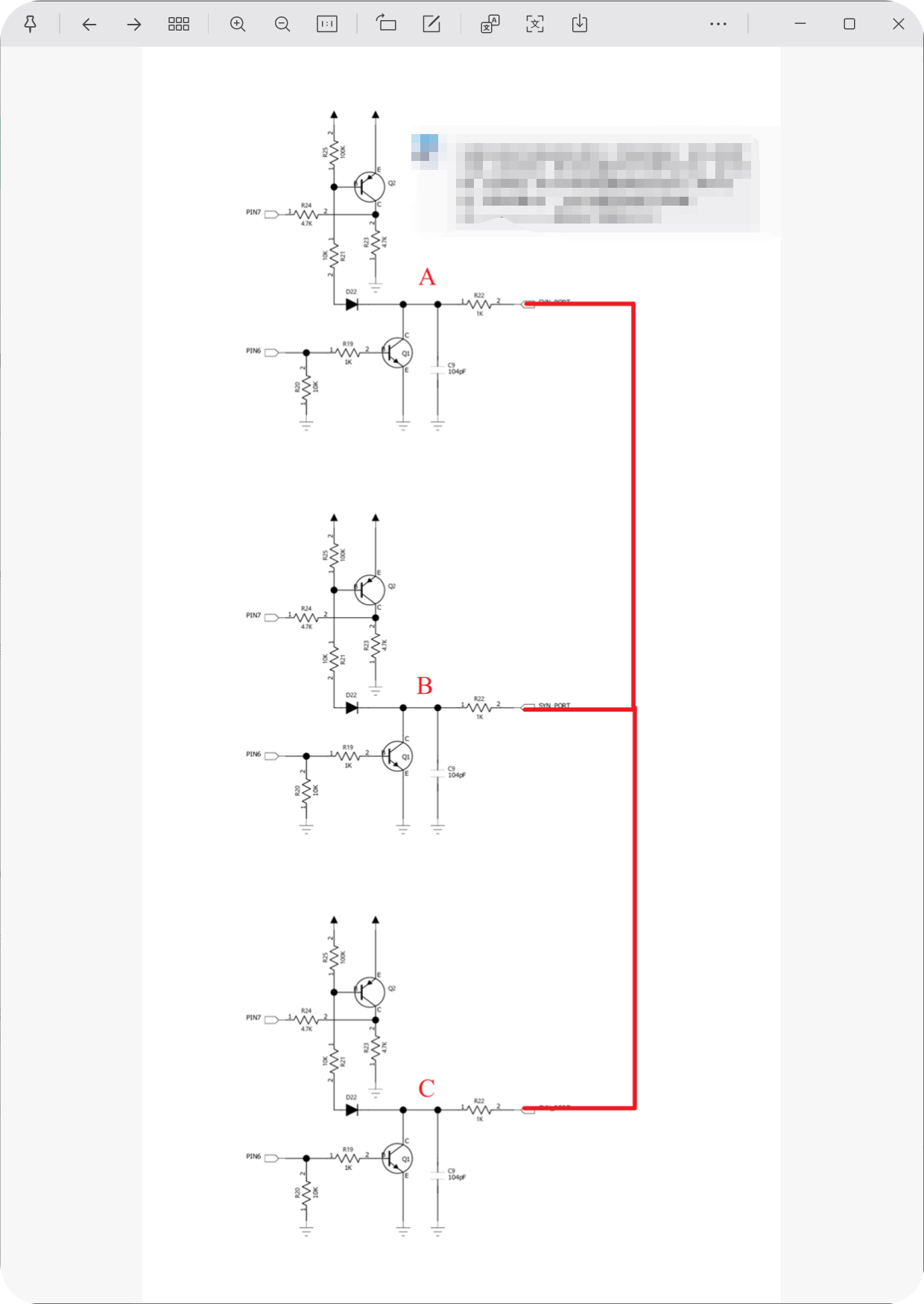

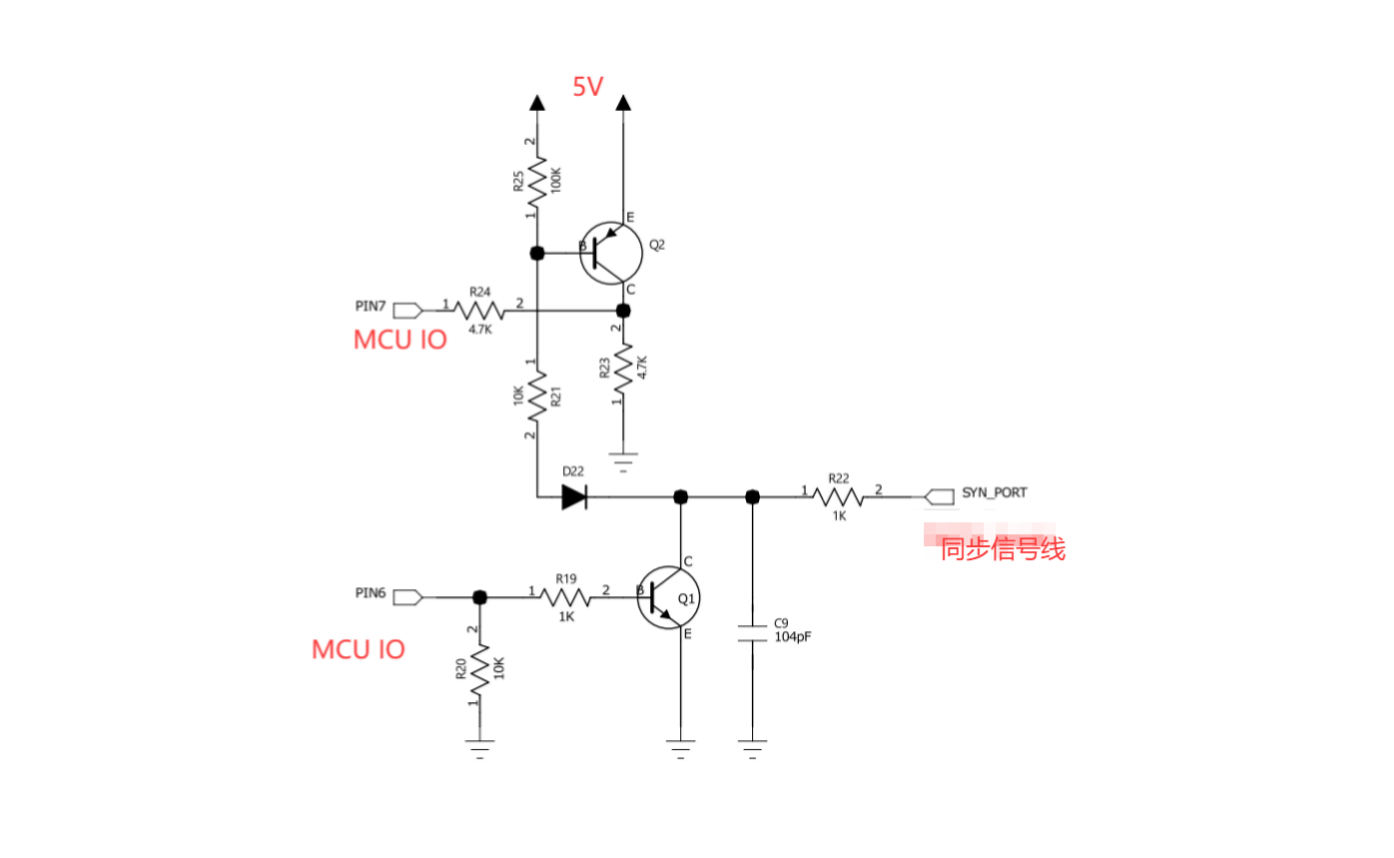

SYN是成品出来的一根同步信号线,目的是多个成品这个线并联后,切换闪灯模式的时候,都可以同步。比如消防车、救护车、轮船、越野车,一圈会有很多个警示灯。亮灯的时候模式需要保持一致。那为了节约成品没有去做CAN总线,就是用以下这种电路实现同步的功能。如果一个圈灯下来,闪灯模式有发现不同步的情况,这种情况是不是负载能力不够?要怎么去改进这个电路?
输出PIN6脚是高的时候,PIN7输入是高,这个时候没有被同步,自己发自己收;没被同步
输出PIN6脚是高的时候,PIN7输入是高,这个时候也有可能没有被同步,自己是主机,同步其他并联的机器
PIN6输出是低的时候,PIN7是高,这个时候被外部并联的SYN信号拉低了,被同步了。作为从机
以上理解是否正确?
