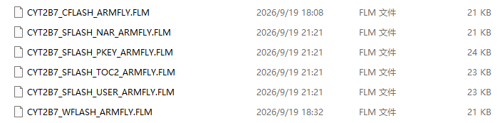

一下子为这款芯片自制作了6个FLM算法文件,MDK为这款芯片制作的FLM算法文件擦除有问题,而IAR提供的算法文件编程有问题,现象都是不稳定。
出错率太高,没法用于实际生产
【算法自制】

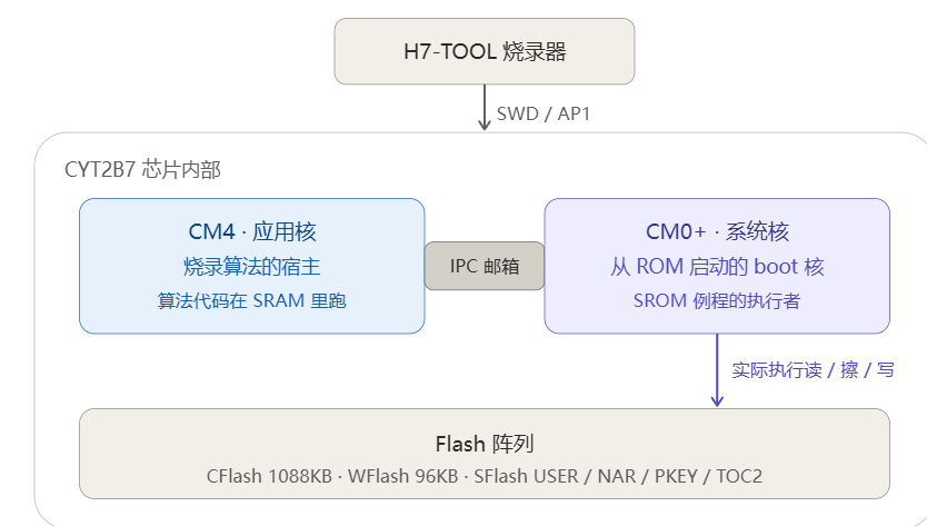

这个芯片的算法文件自制难度比较大,因为算法跑在 Coretex - M4,Flash 的物理操作由 Coretex-M0+ 的 ROM 例程执行。
与STM32那种算法文件不同,必须走 IPC 握手,不能直接写 Flash 寄存器:Flash 操作被 CM0+ 的 ROM 例程垄断,CM4核只能"请求"。
AI渲染了图

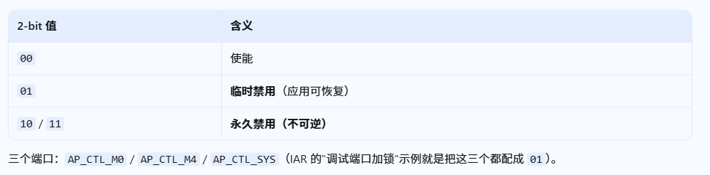

其中CFLASH主空间,WFLASH以及SFLASH的PKEY , USER, TOC2空间都可以烧录随意的程序,而NAR绝对不可以,这个空间开头地址控制芯片保护。

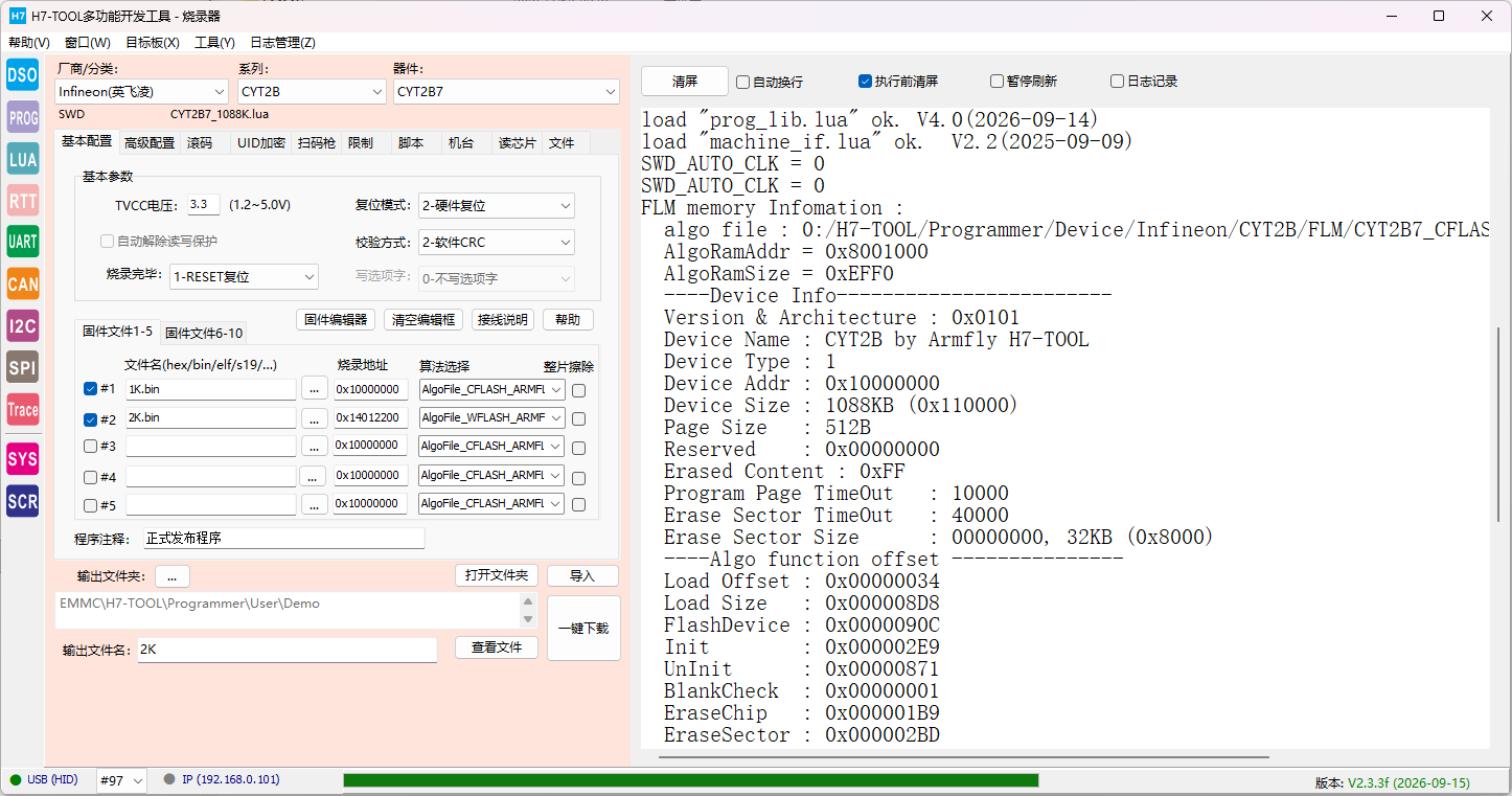

楼主位是在我们自己的板子上测试的,下面是客户板子上的测试要求
1、不接硬件复位引脚,无论那个复位模式都无法正常烧录(我们自己的板子没这个问题)
2、接硬件复位引脚后,必须选择underreset就正常了,如果前面测试出问题了,最好测试前最好板子完全断电20秒再重新测试。
当前已经完全没问题了,烧录非常稳定。
