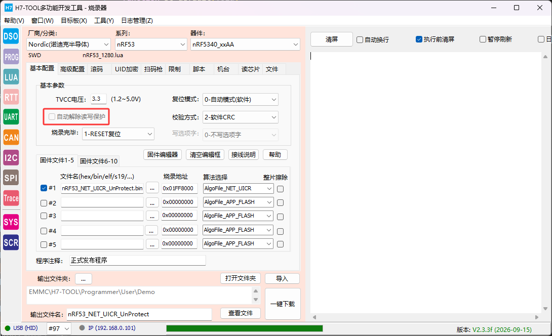

【解除SWD接口保护】
解除保护不用管,程序已经内置,永久自动解除保护
不在需要勾选这个

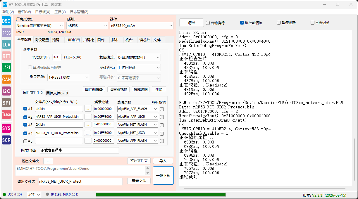

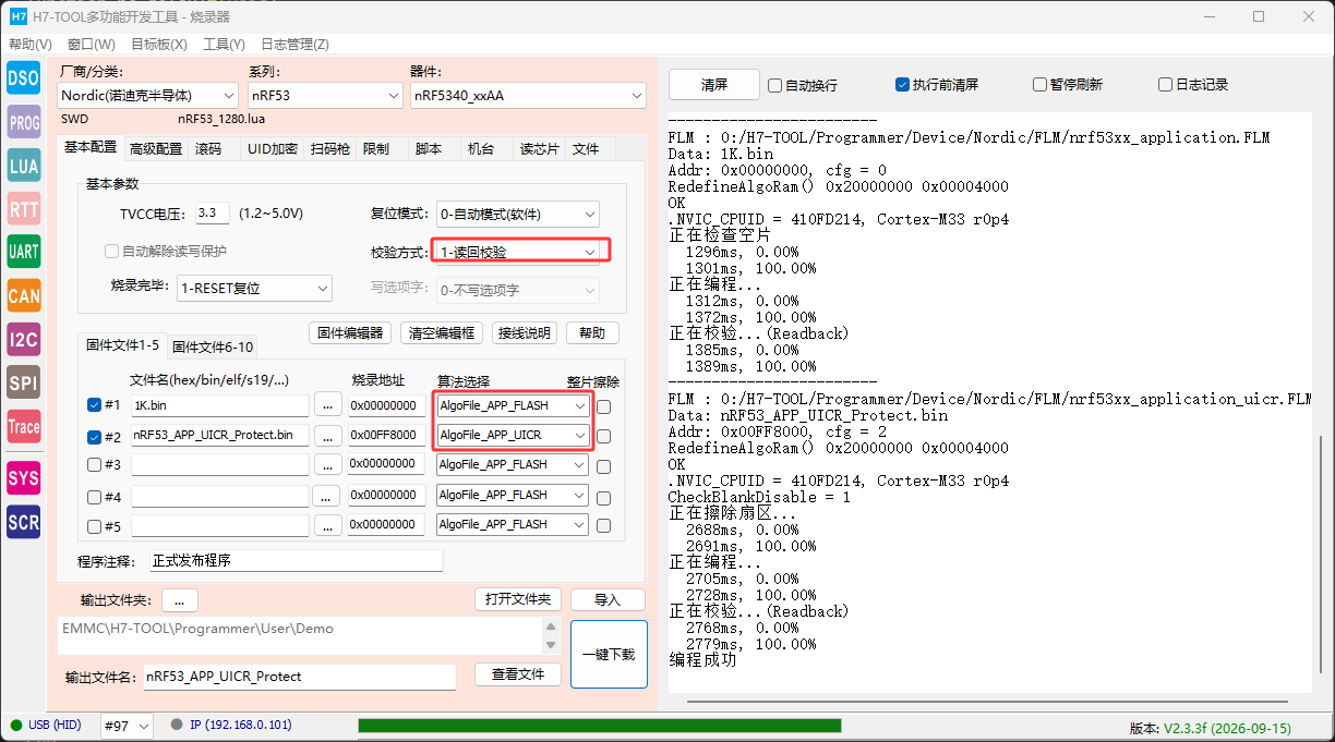

APP核设置保护
APP核设置保护,需要设置APP的UICR,加载路径h7toolPC_release\EMMC\H7-TOOL\Programmer\Device\Nordic\nRF53里面的文件nRF53_APP_UICR_Protect.bin
比如第1个选项加载自己的固件,第2个选项加载nRF53_APP_UICR_Protect.bin设置保护,注意选择对应的算法文件,特别注意校验方法要选择读回校验

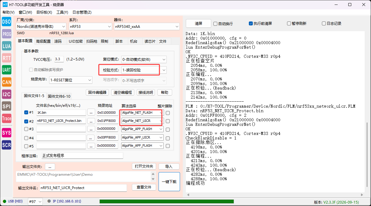

NET核设置保护
NET核设置保护,需要设置NET的UICR,加载路径h7toolPC_release\EMMC\H7-TOOL\Programmer\Device\Nordic\nRF53里面的文件nRF53_NET_UICR_Protect.bin
比如第1个选项加载自己的固件,第2个选项加载nRF53_NET_UICR_Protect.bin设置保护,注意选择对应的算法文件,特别注意校验方法要选择读回校验
NET核和APP核同时设置保护
仅需前面的设置方法,两个都加载即可,这里特别注意,务必是先配置APP核的程序和UICR,然后才是NET核的UICR

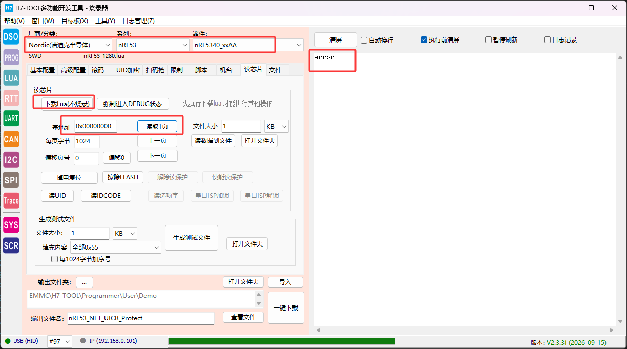

验证是否设置成功的方法
返回error,说明有保护

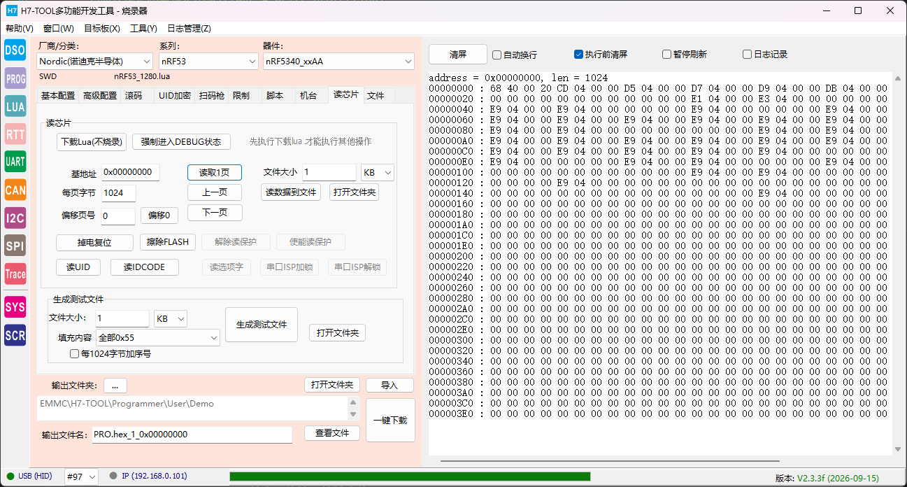

备份个测试程序
PRO.hex_1_0x00000000.bin (2.81 KB, 下载次数: 0)
5340不能烧录随意不相干的程序,也会锁住接口,但由于是内置自动解除保护了,所以下载时没感觉
烧录正常的正常,才能正常读取内容
