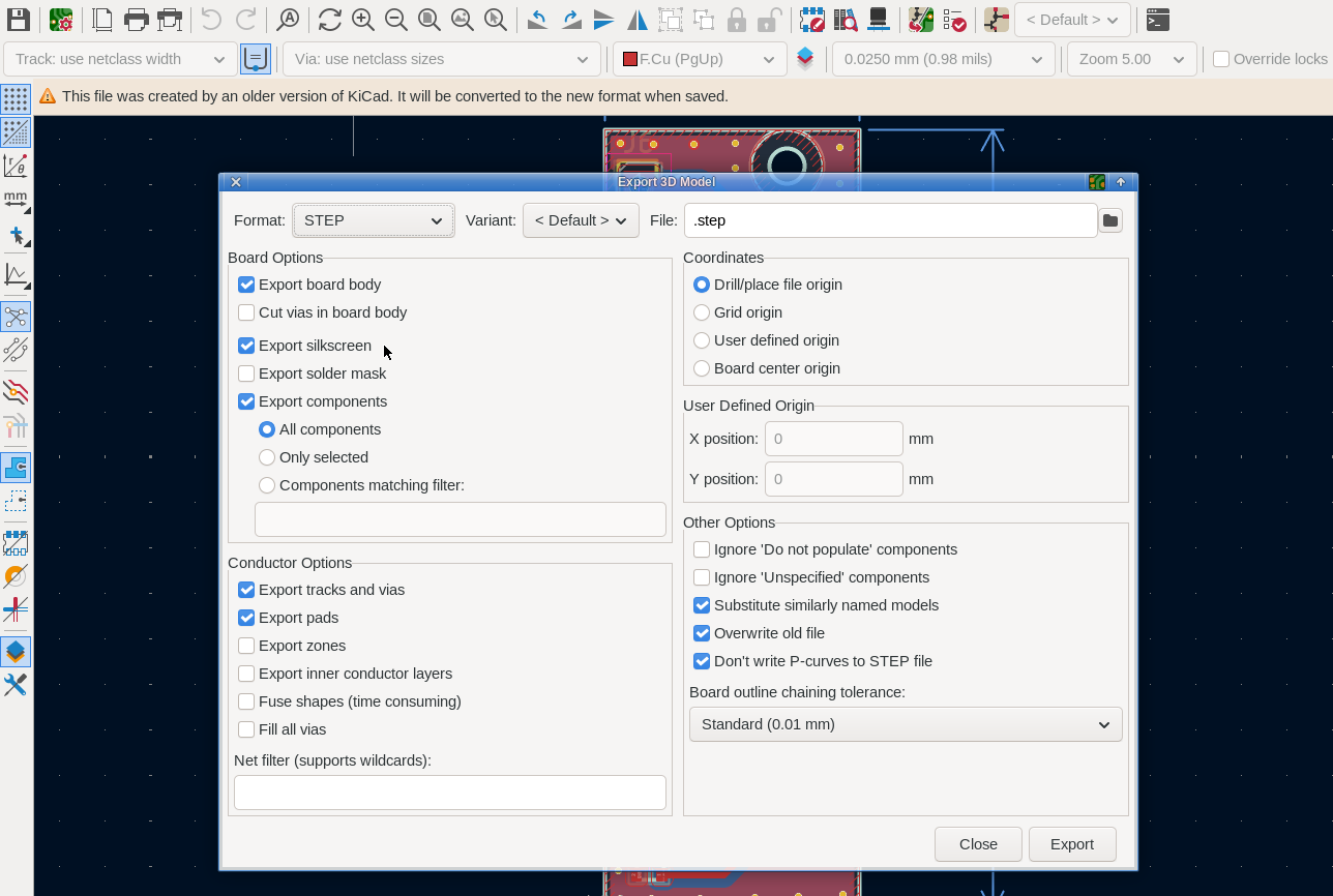

kicad画的pcb,在自带的3D查看器中,可以看到完整的pcb元素,丝印都包含。
导出为step文件时,丝印看不到了。
有什么设置选项,可以在导出3D文件时,带上丝印层信息吗?

导 step 的时候选丝印就有丝印了啊,不要用太老版本的 kicad

你这个时哪个版本的kicad? 我的是8.0,也不算太老。

很老了,早就  10.x 了
