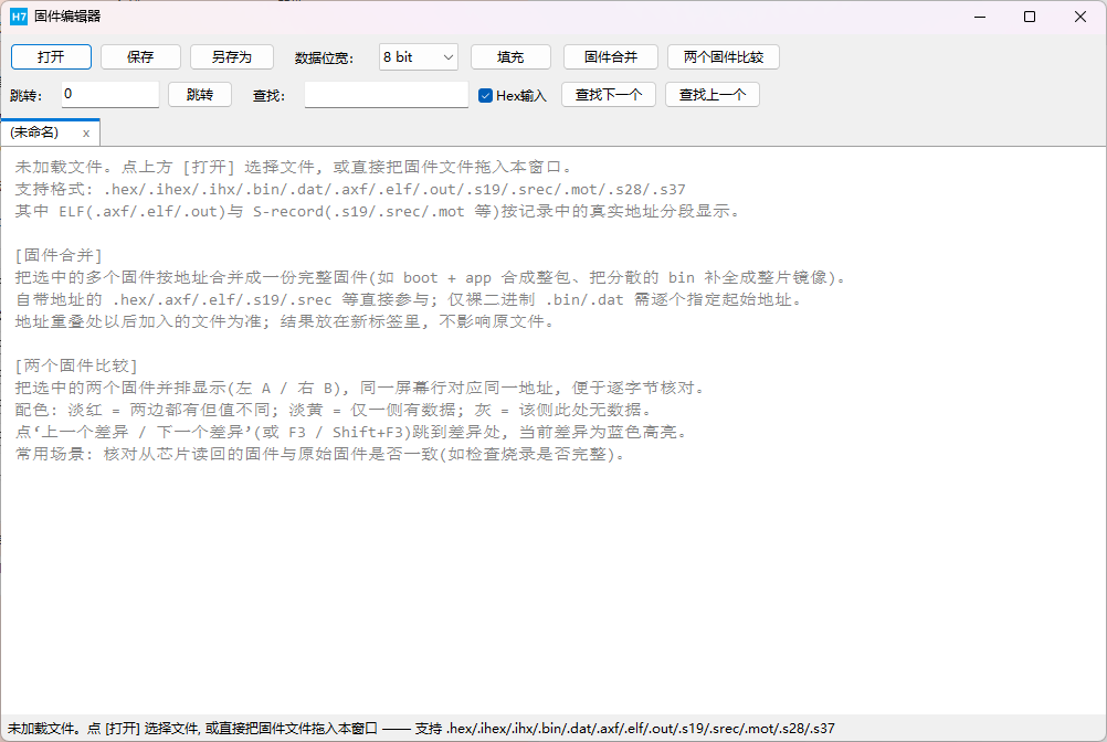

1、功能介绍
点上方[打开]选择文件,或直接把固件文件拖入本窗口。
支持格式:.hex/.ihex/.ihx/.bin/.dat/.axf/.elf/.out/.s19/.srec/.mot/.s28/.s37
其中ELF(.axf/.elf/.out)与S-record(.s19/.srec/.mot等)按记录中的真实地址分段显示。

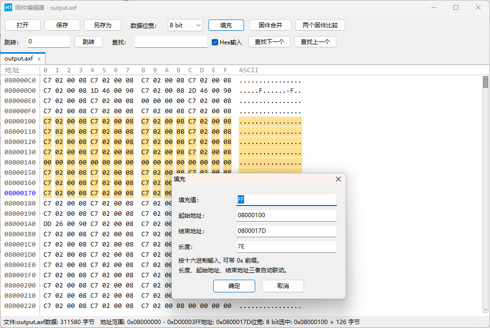

2、选中指定区域填充修改,查找等都支持

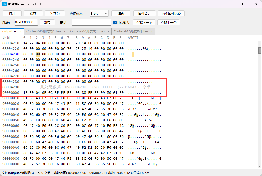

3、同时加载多个标签,不限制类型,axf,hex,bin,out,elf等都可以
正常的段分割,比如内部Flash和外部Flash间隔地点
4、可以将加下axf,out,elf等来保存hex,bin多段。

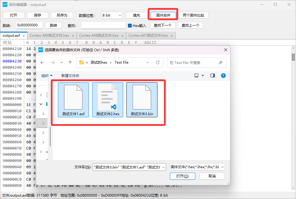

5、合并,支持各种固件合并
(1)把选中的多个固件按地址合并成一份完整固件(如boot+app合成整包、把分散的bin补全成整片镜像)。
(2)自带地址的.hex/.axf/.elf/.s19/.srec等直接参与;仅裸二进制.bin/.dat需逐个指定起始地址。
(3)地址重叠处以后加入的文件为准;结果放在新标签里,不影响原文件。

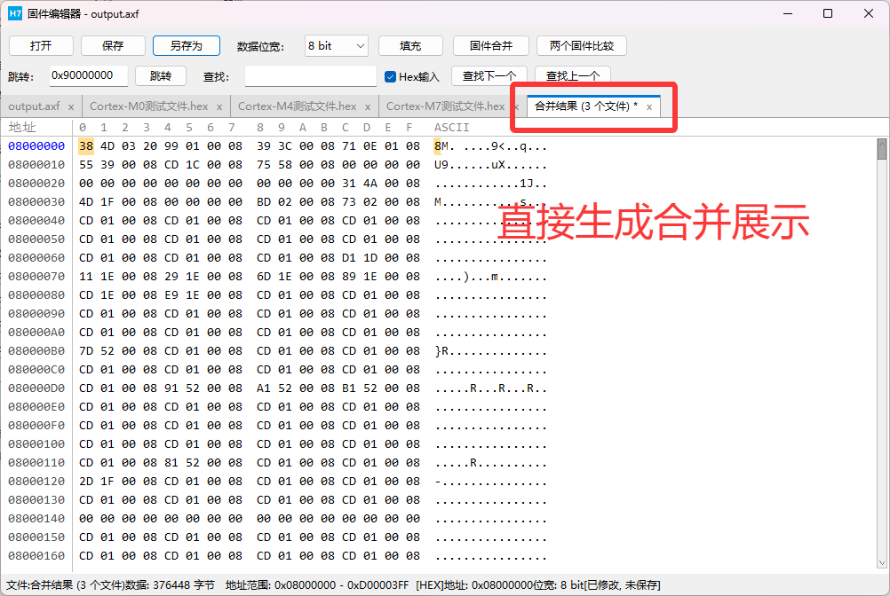

使用非常便捷,直接全选选择你要合并数据的axf,out,hex,bin等文件

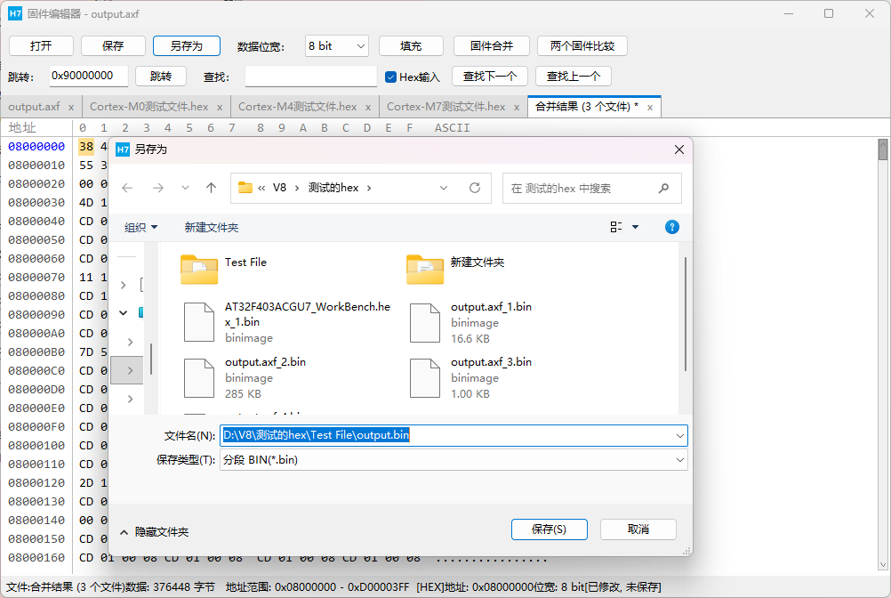

直接生成合并文本展示
然后可以另存HEX保存
