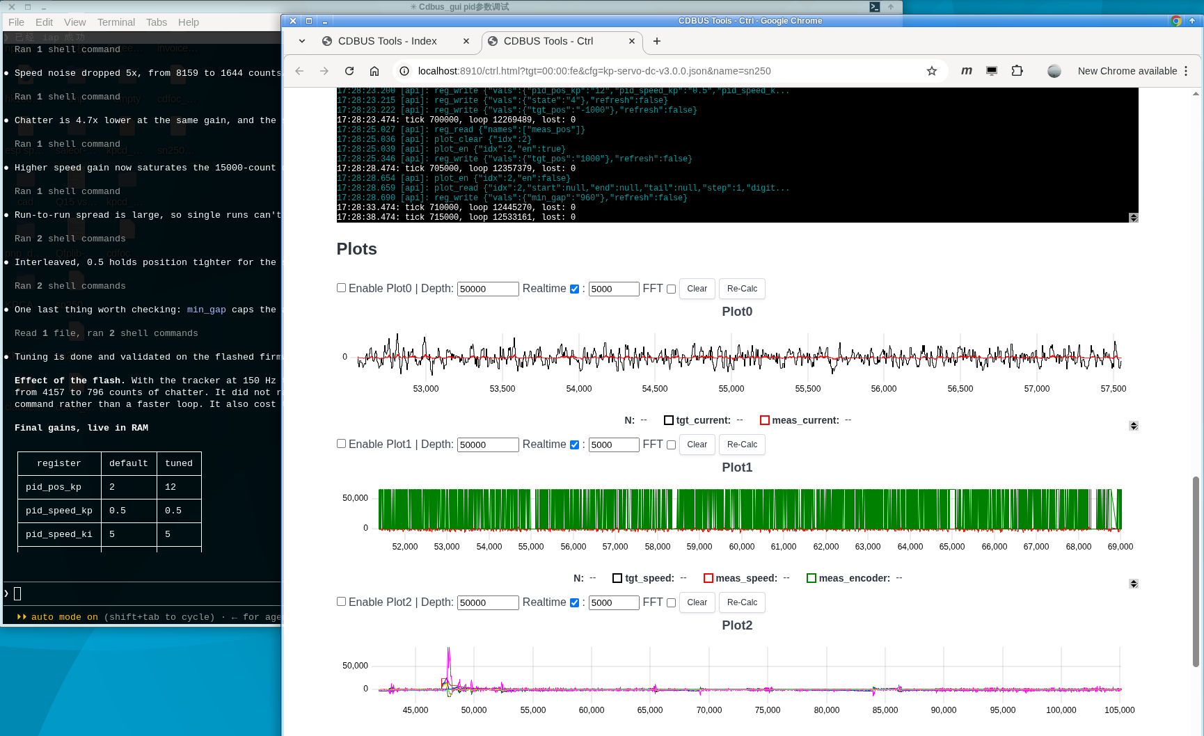

前一段时间,加了波形导出 csv 格式,方便喂给 AI 分析问题
今天干脆给 AI 增加了 http 接口,GUI 工具运行的时候,AI 也可以自主控制 GUI 工具:读写寄存器控制目标运动、抓取打印、抓取波形片段、IAP 更新程序
使用的方法就让 AI 读一下 GUI 工具的 Readme 文档,然后交代任务就行,譬如以下是 Claude Code 自动调参 PID 的截图(GUI 的打印窗口蓝色字符是 AI 操作的 log)
最新版本可以在网页配置波形通道,AI 也可以自行配置
