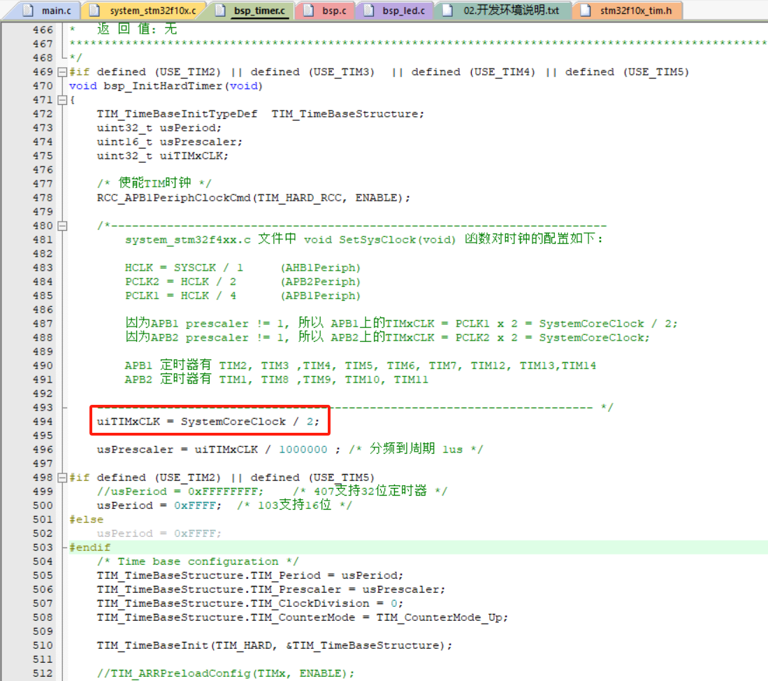

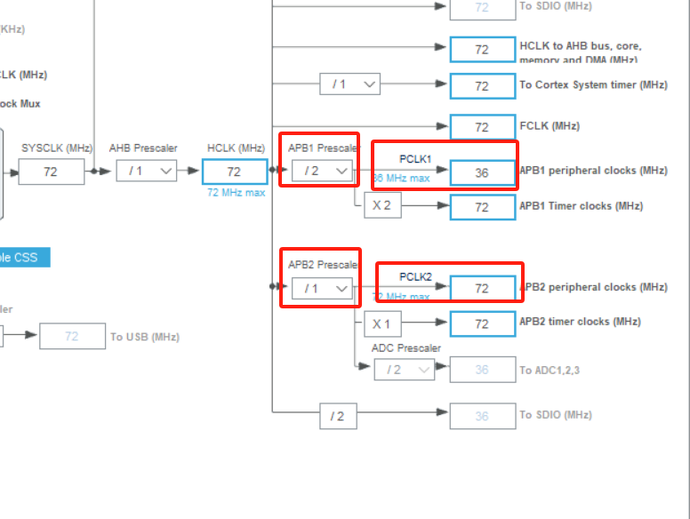

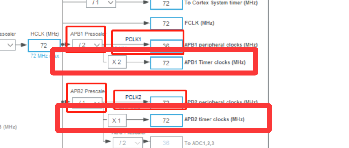

说一个过期的问题,HCLK=SYSCLK/1,PCLK1 = HCLK/2, 因为APB1 prescaler != 1, 所以 APB1上的TIMxCLK = PCLK1 x 2 = SystemCoreClock ;   所以V4开发板的bsp_timer.c的第494行,uiTIMxCLK 应该等于 SystemCoreClock ;

bsp_timer.c  第494行

都不需要除以2
