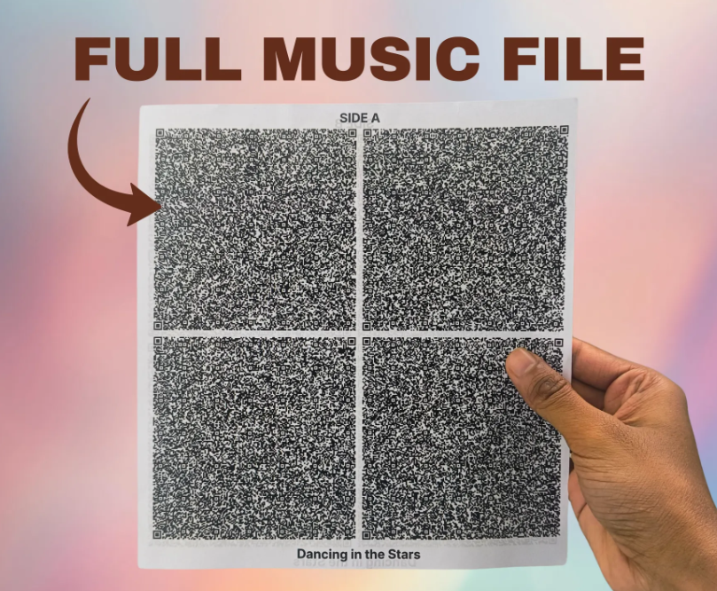

目标不是塞进 MIDI 序列,而是把任意 MP3 压到一张纸上,再用 LoRa 发送出去。原文说这个方法在搞清原理之前听起来好得难以置信,秘密就在 Meta 的 EnCodec 神经音频编解码器,它用神经网络提取重建所需的最小信息量,把 2.9 MB 的 MP3 压到 21.44 kB。
单个二维码只能容纳 3.3 kB,作者因此把数据拆成 8 个二维码,印在一张纸的正反两面,像唱片一样分 A 面和 B 面,听完一面要翻面继续扫描。也就是说二维码只是载体,真正起作用的是神经编解码器带来的压缩比。
压缩后 21 kB 的体积同时也让 LoRa 传输成为可能:LoRa 带宽远低于 Wi-Fi,但 21 kB 落在其承载能力之内,而『LoRa 不适合传音频』本来是常见说法。局限同样直接:取一首歌要扫 8 次码,过程繁琐;神经编解码是有损压缩,还原的是重建信号而非原始波形,作者承认音质经过重度压缩,但听感明显好于预期。文中未给出编码码率、LoRa 扩频参数与传输耗时。
