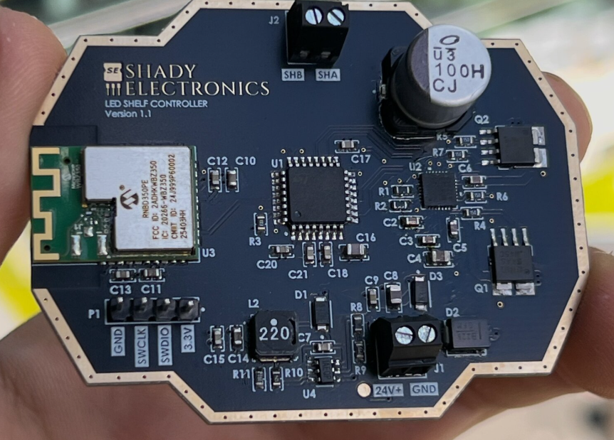

书架自带 LED 照明,但调光时会发出持续的高频啸叫,于是他逆向分析了原装控制器并设计了一块替代板,替换过程不需要改动灯带本身。示波器测量显示,原控制器用 2 kHz 的 H 桥波形驱动 24 V 可调白光/暖光 LED 灯带,在低亮度时插入输出为 0 V 的时段,从而产生落在人耳最敏感频段的额外谐波。
新方案把开关频率整体移出可听范围:由 STM32F303 微控制器生成 25 kHz 的三电平 H 桥波形,MP6528 栅极驱动器控制四只 MOSFET,在 +24 V、-24 V 和 0 V 之间切换灯带。蓝牙低功耗连接由 Microchip RNBD350 模组提供,可与手机通信;固件把亮度与色温设置保存在 MCU 片内 Flash 中,断电后不丢失。
声学实测显示原先的 2 kHz 谐波梳状谱已完全消失,且整机功耗与原控制器持平。这个项目的思路值得借鉴:遇到电磁或声学噪声问题,先定位到具体的开关频率与谐波,再决定是改频率还是改波形。
