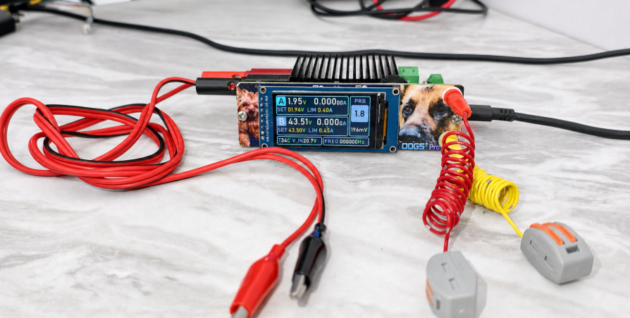

一款掌上多功能工作台仪器,把双通道可编程电源、逻辑探针、频率计数器与信号发生器集成在同一台设备上,还能充当 UART、RS485、CAN、I2C 等数字接口的协议嗅探器。对经常需要临时搭个电源或抓个串口波形的人来说,这类整合度高的掌上仪器的实用价值高于单一功能的小工具。
输入支持 5 至 90 V 直流或 USB-C,并具备过压、反接与浪涌电流保护,适合在现场用各种现成适配器供电。第一路输出采用低噪声线性稳压器,最高 20 V、1.5 A;第二路使用 DC-DC 转换器,可持续输出 48 V、3 A,短时可达 5 A,两路均带电流监测。

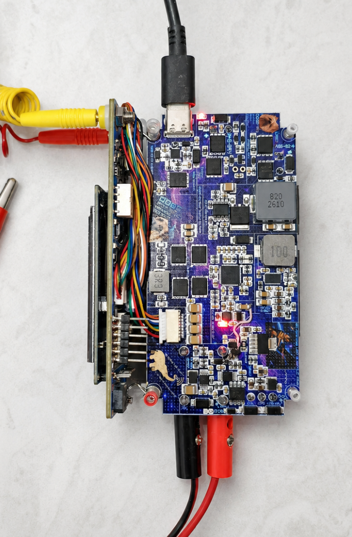

整机由主电源板和控制面板板组成,控制面板以 ESP32-WROOM 模组为核心,配有 LCD 屏与实体按键,并支持蓝牙控制。作者表示第一版已可用,将在测试后继续迭代。
