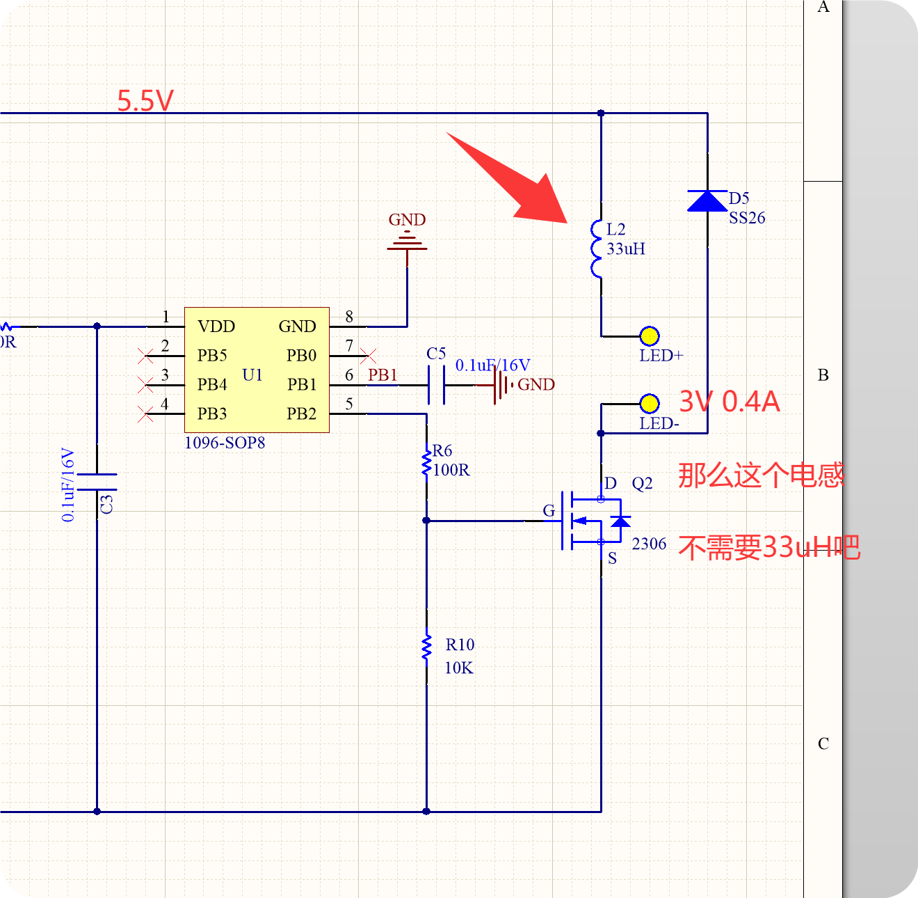

MCU 控制的降压电路,电感选型

如果LED有频闪   应用电路或者程序上  从哪些点考虑 可以解决?
