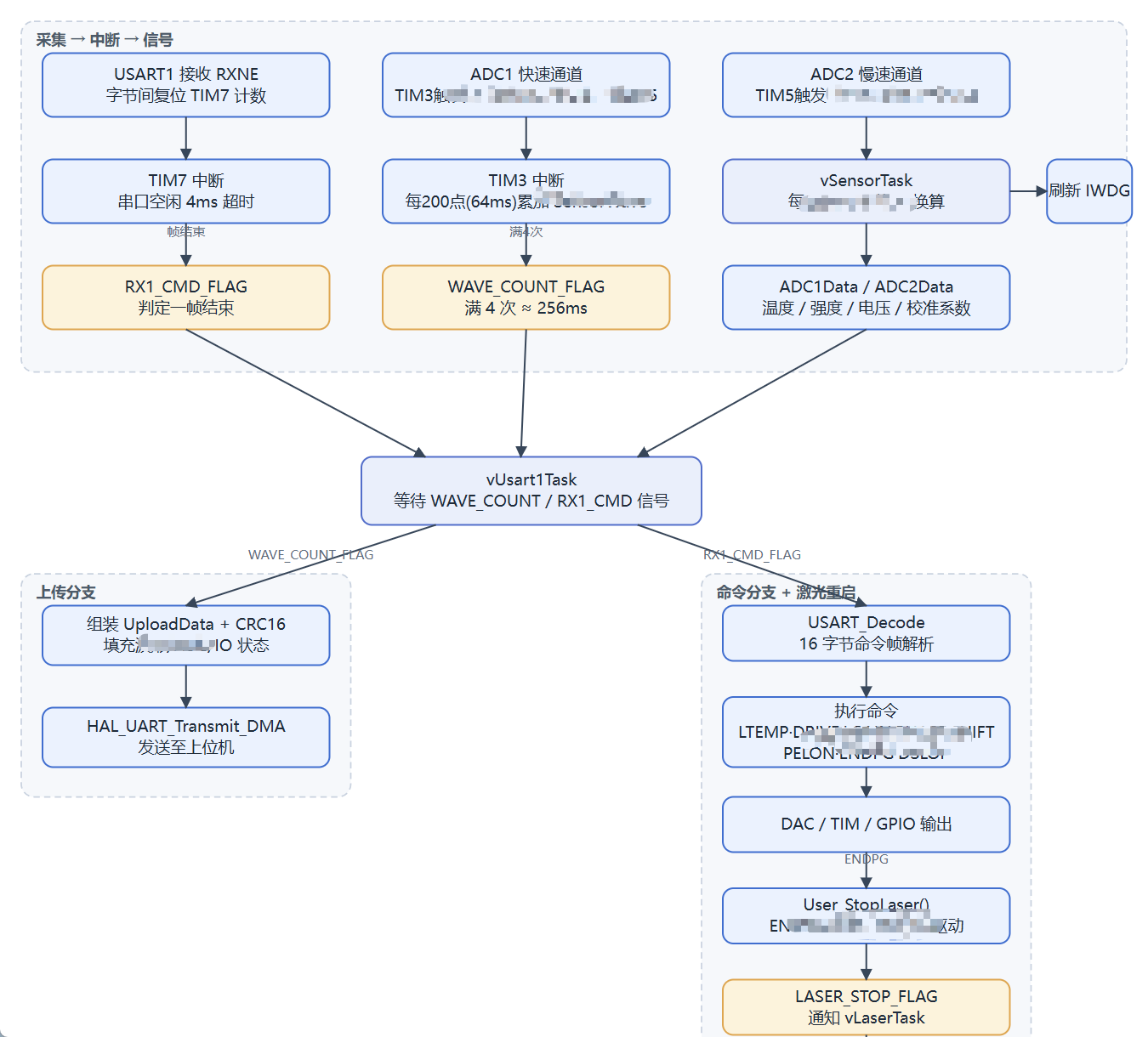

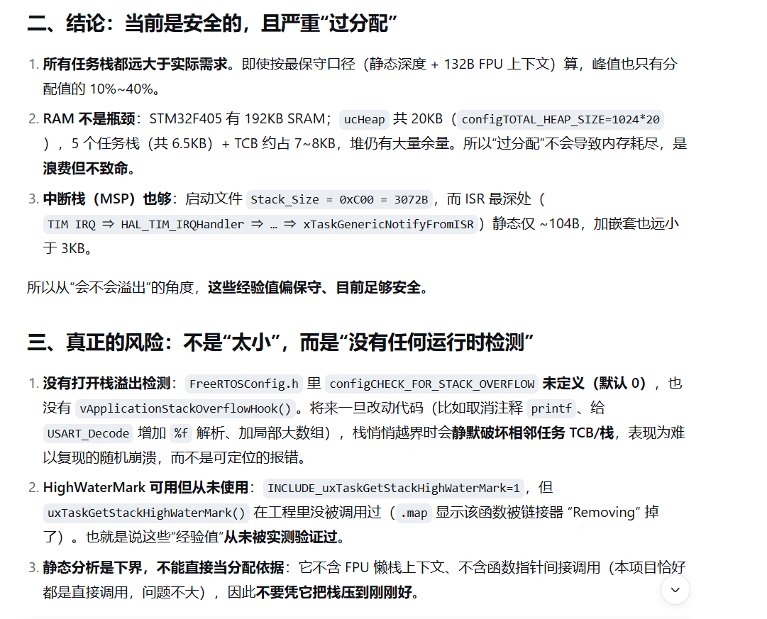

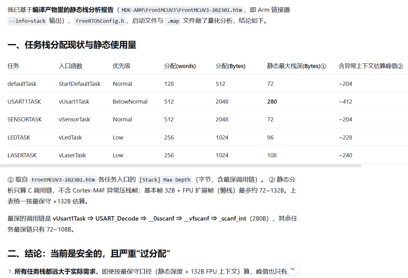

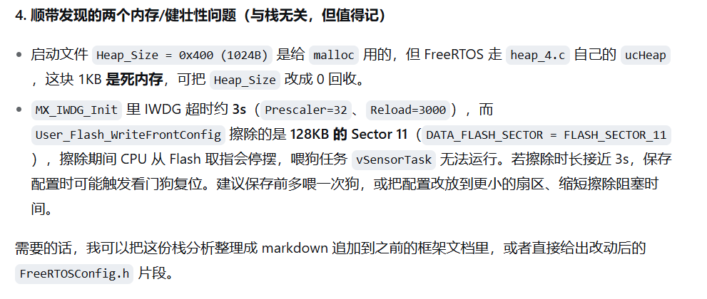

我分析了一个好几年前的F405做的项目代码,大概2千行,harness可以给出流程框架,函数调用关系,任务栈的分配,大概就对话了3次。

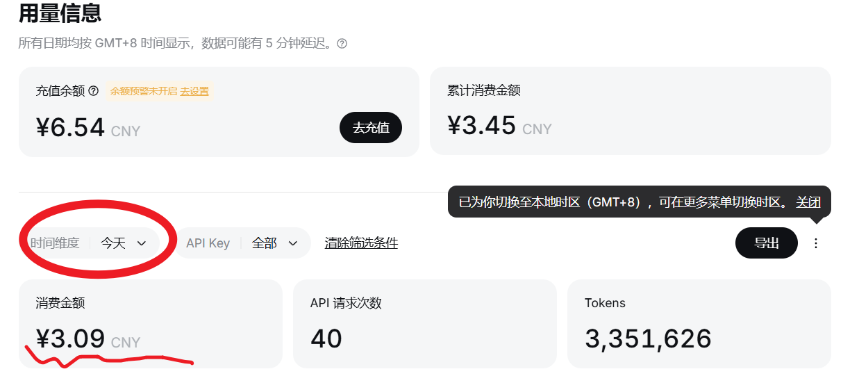

总共就十几分钟,已经花掉了3块钱了! 这都还没有开始分析bug,主动生成代码呢。
如果我把它当作我的助理工程师,一天用下来,也得几百块钱呢!
以下是部分截图:

发表于 2026-9-2 08:41:00 | 显示全部楼层
由图数据证明梁圣到小梁
