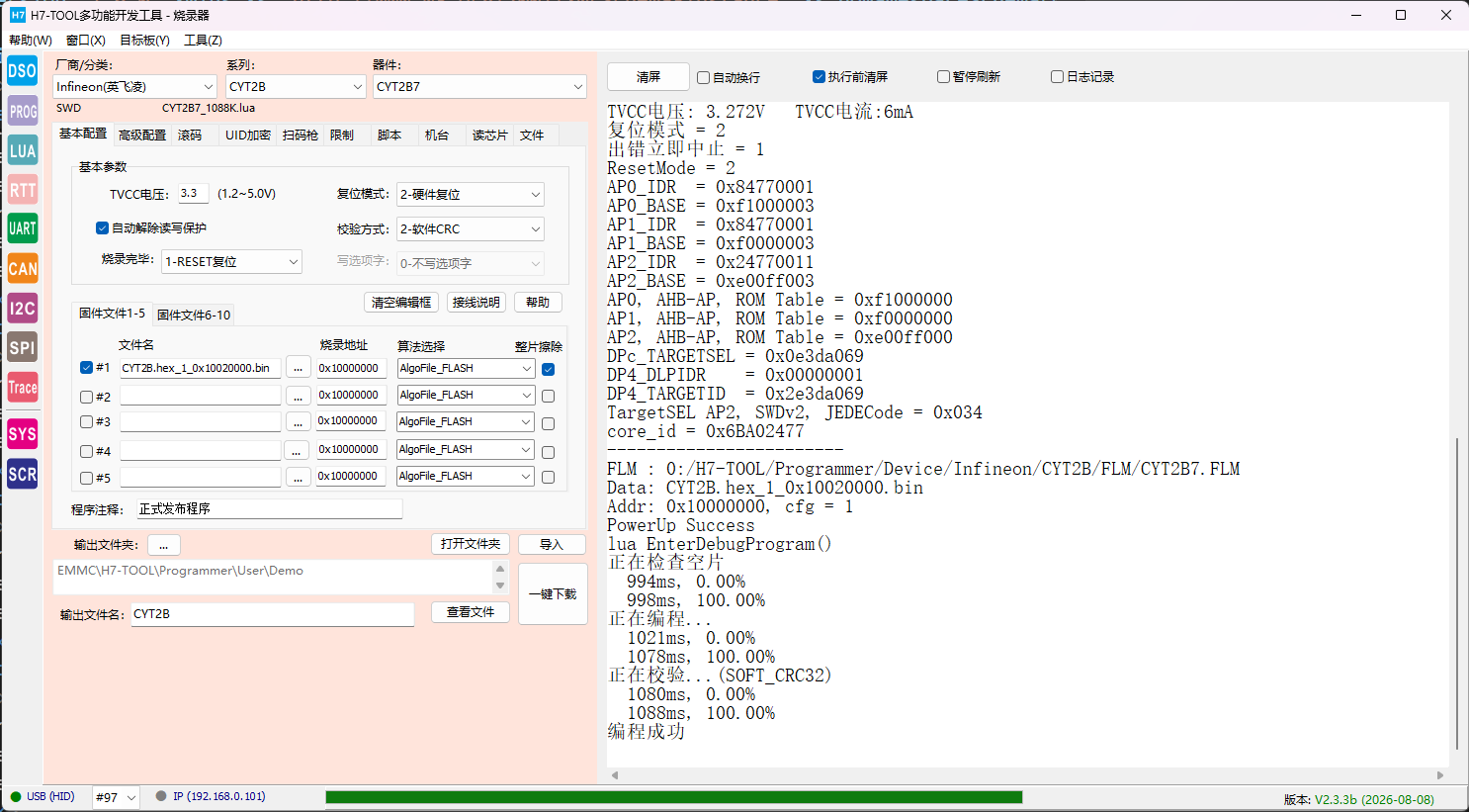

英飞凌M0+M4双核
1、推荐不接硬件复位引脚,复位模式选择硬件复位。
2、勾选整片擦除。
3、如果出现擦除失败,操作显示屏再执行一次烧录一般都可以解决,因为芯片的擦写算法固件在芯片 ROM 里(出厂烧死),且必须由 CM0+ 执行、通过 SROM 系统调用来触发。

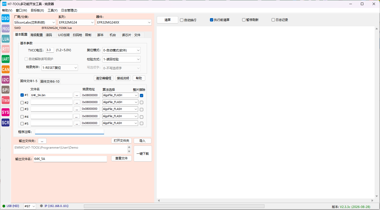

Silicon Labs的EFR32BG24xx
这个是在客户的板子上测试通过
