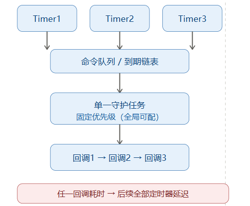

也不能说是缺点,只是一些场景不能采用这个方案了
现在RTOS对定时器组的普遍设计是单独安排一个定时器组任务,然后任务里面执行各个时间到的回调,所以都统一在这个优先级的任务里面执行

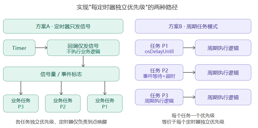

今天设计工程,有这方面需求了才发现这么个问题,比如我的USB任务里面有个定时器单次或者多次执行的需求,需要给他安排有个优先级。以太网任务也有这么个需求,但优先级不能和USB的一样。
针对这个问题,只能使用任务创建来手动封装个实现,不用直接使用自带的定时器了

零中断延迟的RTOS/CosyOS,能够完美解决上述问题。
CosyOS 是一款来自中国的开源实时操作系统,从经典的 8051 内核,到流行的 Arm Cortex-M、RISC-V32 内核,
均可实现全局不关总中断、零中断延迟,适用于对系统实时性及中断响应速度有较高要求的场合。
CosyOS 的定时服务(软件定时器中断),每个定时器需要绑定一个任务或钩子。
当定时时间到达后,系统会自动调用与之绑定的钩子或恢复与之绑定的任务。
对于钩子来说,由于是在 SysTick 中断中被调用的,所以定时服务的优先级会高于所有任务的优先级。
对于任务来说,由于每个定时器都是分别绑定不同的任务,所以各定时服务的优先级即各任务的优先级,是可以随意配置的。
示例:CosyOS 系统级任务 - 任务管理器
感兴趣的坛友,可百度 CosyOS 获取更多详细信息,包括 官方网站、Gitee 开源仓库等,并欢迎下载试用!
