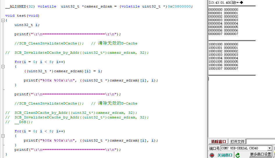

求助,有大神救救吗!SDRAM两次数据打印出来为啥不一样?

发表于 2026-8-21 15:20:40 | 显示全部楼层
对应区域的 MPU 配置有问题吧
    MPU_InitStruct.IsBufferable     = MPU_ACCESS_NOT_BUFFERABLE;
    MPU_InitStruct.IsCacheable      = MPU_ACCESS_NOT_CACHEABLE;
    MPU_InitStruct.IsShareable      = MPU_ACCESS_SHAREABLE;
这样就行

按照你配置修改,还是不行,没变化

发表于 2026-8-21 15:52:48 | 显示全部楼层
优先检测焊接,虚焊问题最多。然后原理图接线别错了。
这么有规律的错位,感觉是虚焊或者硬件接线问题,
点评
SDRAM应该是没问题,用它做缓冲区都可以点亮RGB屏幕,只是在搬运摄像头数据的时候发现这个问题,然后就写了个测试,发现确实不对  详情 回复 发表于 2026-8-21 16:21

 楼主| 发表于 2026-8-21 16:20:36 | 显示全部楼层

发表于 2026-8-22 09:19:13 | 显示全部楼层
ALIGNED(32) volatile uint32_t *camera_sdram = (volatile uint32_t *)0xC0800000;
void test(void)
    uint32_t i;
    printf("\r\n==============\r\n");
    // 写入前,确保 SDRAM 区域缓存无效
    // SCB_InvalidateDCache_by_Addr((uint32_t*)camera_sdram, 32);
    for(i = 0; i < 8; i++)
        camera_sdram[i] = i;
        printf("%08x %08x\r\n", camera_sdram[i], i);
    // 写入后,D-Cache 中这 32 字节的数据刷回 SDRAM
    SCB_CleanDCache_by_Addr((uint32_t*)camera_sdram, 32);
    // 读取前,使D-Cache对应缓存行失效,强制从 SDRAM 重新读取

发表于 2026-8-22 09:41:16 | 显示全部楼层
如果用SDRAM使用了DMA了,直接SCB DisableDCache看下

发表于 2026-8-24 17:25:59 | 显示全部楼层
降低 sdram 时钟频率试试看

第二次读的的时候看看你的Data12和Data28x线上是否被拉高了,排除硬件问题
