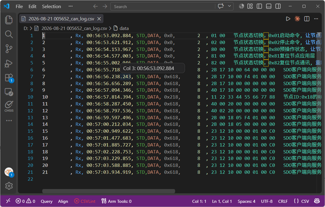

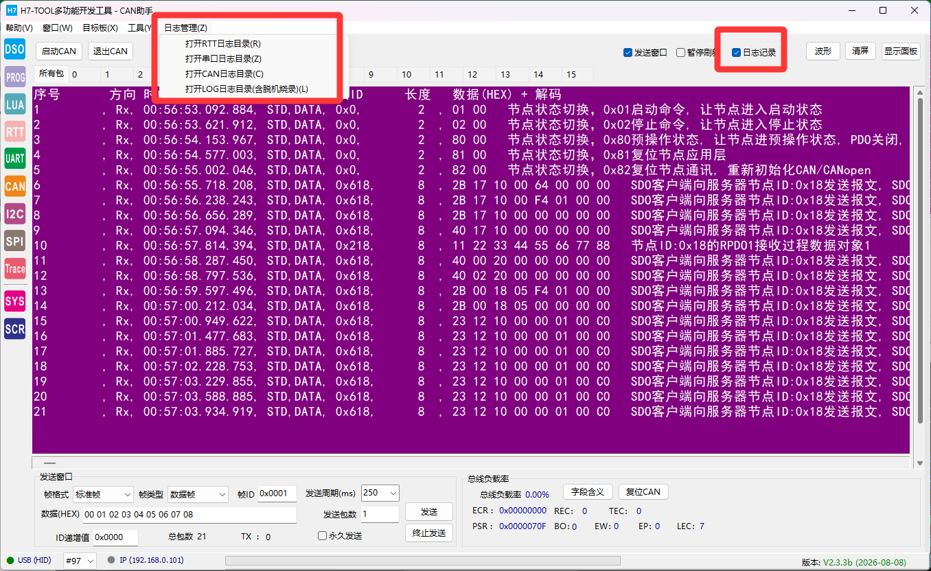

1、CANFD首先要修改的依然是实时日志记录功能
现在的日志管理改为实时记录,需要记录,仅需勾选单选框“日志记录”即可,实时记录,记录期间随时可以打开记录文件查看,改变之前不足10万行需要手动点击保存的繁琐。

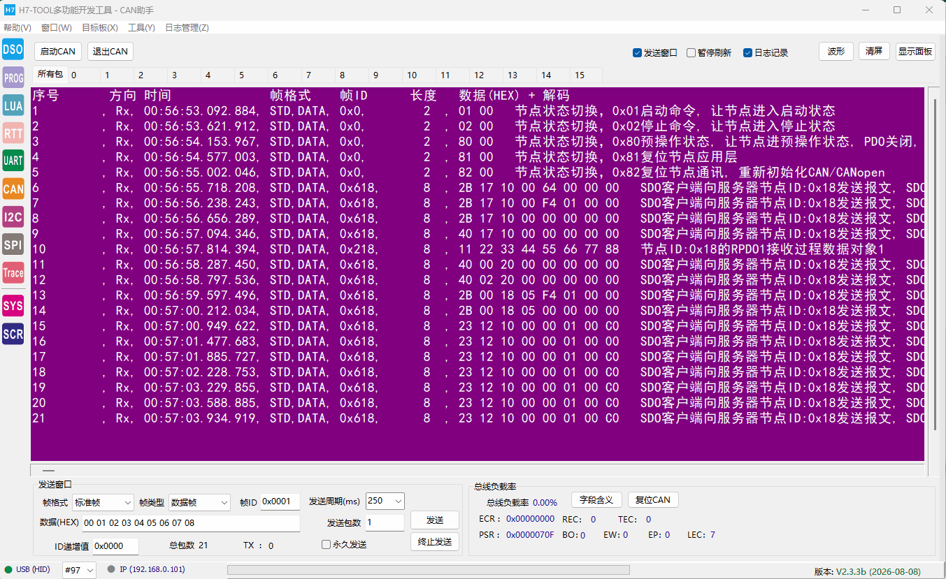

2、复制粘贴问题,也同步修改了
因为这个不是编辑框,是画布实现的编辑框(优势是速度快,不闪烁,不撕裂),所以复制设置有些特殊,鼠标选中后,高亮消失,内容自动进入剪切板。由于高亮消失,很多用户以为没有选中。
现在改成正常编辑模式,选择后(选择粒度以行为单位),高亮不消失,使用不使用Ctrl+C都自动进入剪切板,或者右击复制都可以
选中颜色可以自己设置
