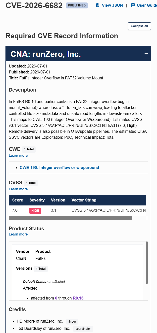

https://www.cve.org/cverecord?id=CVE-2026-6682
https://elm-chan.org/fsw/ff/patches.html
FatFs R0.16及更早版本中的一些漏洞已被发现并公开。尤其是第二个和第三个漏洞,如果存储卡插槽和正在运行的程序代码可被访问,则可能导致ACE(任意代码执行)。
CVE-2026-6682 (*)
FAT BPB(BIOS参数块)中损坏的FAT大小字段可能导致文件损坏或系统崩溃。
