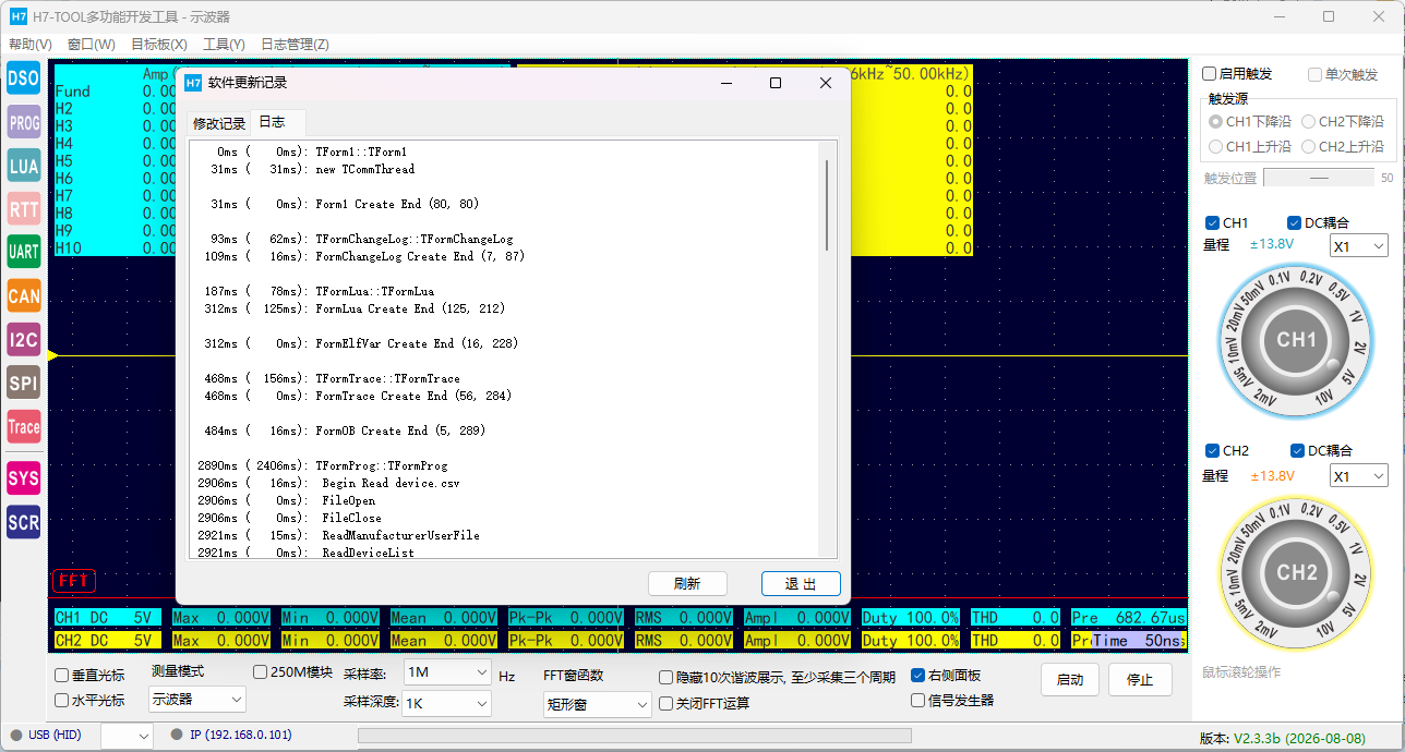

感谢几位热心客户帮忙测试,正常的情况下,打开上位机软件基本都是10秒左右,超过20秒基本都不正常。
总结下相关问题,主要分为两大类
1、第1类,如果是软件启动的时候,日志里面某个启动项卡顿,基本都可以解决,当前已经解决了大部分情况
2、第2类,电脑加密软件,杀毒软件,电脑长时间运行,电脑降频等情况
(1)在使用2.34版本启动时间依然超过20秒,这类情况有个明显的日志特点,他不是某个启动项慢,是整体启动项都慢2-3倍。
此时不急于去解决问题,可以编译下此贴的ThreadX综合Demo,如果AC5带browse info编译还超过5分钟,基本确定是电脑性能不行(这个性能不行不是说电脑配置低,是电脑一些配置软件导致的整体性能低)。
https://forum.anfulai.cn/forum.php?mod=viewthread&tid=106611
(2)针对第2类情况解决办法
重启电脑,关闭加密软件,杀毒软件等,然后再测试ThreadX工程是否正常,如果恢复正常,说明确实是这些问题导致。有时候是公司电脑,没法关闭加密软件,这个只能让公司管理员设置下了。
541
580
580

这个里面有个隐藏非常深的问题,会在部分电脑上触发,这个问题隐藏好多年了,因为TOOL脱机烧录支持将近1万个器件了,是这个地方的列表处理有问题

发表于 2026-8-28 10:07:29 | 显示全部楼层
不要用管理员身份运行启动就快的多

是的,如果电脑上有安装一些检测扫描软件,使用管理员模式打开,触发了更多被监控的高危操作,所以启动要慢。

感谢其他热心客户帮忙测试,正常的情况下,打开上位机软件基本都是10秒左右,超过20秒基本都不正常。
总结下相关问题,主要分为两大类
(2)针对第2类情况解决办法
124619
 楼主| 发表于 2026-8-31 11:26:02 | 显示全部楼层
2026-08-31
今天再升级了下,增加了个进度条,体验更舒服些

发表于 2026-9-29 19:31:30 | 显示全部楼层
eric2013 发表于 2026-9-24 13:10
加我QQ512464265发临时版。
正式版下个月上线。
已用上
[C] 纯文本查看 复制代码
    0ms (    0ms): TForm1::TForm1
    0ms (    0ms): new TCommThread
   16ms (   16ms): Form1 Create End (80, 80)
   47ms (   31ms): TFormChangeLog::TFormChangeLog
   47ms (    0ms): FormChangeLog Create End (7, 87)
   94ms (   47ms): TFormLua::TFormLua
  109ms (   15ms): FormLua Create End (125, 212)
  109ms (    0ms): FormElfVar Create End (20, 232)
  172ms (   63ms): TFormTrace::TFormTrace
  172ms (    0ms): FormTrace Create End (57, 289)
  172ms (    0ms): FormOB Create End (5, 294)
 1250ms ( 1078ms): TFormProg::TFormProg
 1266ms (   16ms):  Begin Read device.csv
 1266ms (    0ms):  FileOpen
 1266ms (    0ms):  FileClose
 1266ms (    0ms):  ReadManufacturerUserFile
 1266ms (    0ms):  ReadDeviceList
 1297ms (   31ms):  FreshComboxList
 1312ms (   15ms):  ComboBoxDeviceChange
 1312ms (    0ms):  End device.csv
 1641ms (  329ms): FormProg Create End (364, 658)
 1844ms (  203ms): TFormUSBBus::TFormUSBBus
 1844ms (    0ms): FormUSBBus Create End (129, 787)
 1891ms (   47ms): TFormSet::TFormSet
 1891ms (    0ms): FormSet Create End (141, 928)
 2078ms (  187ms): TFormDso::TFormDso
 2109ms (   31ms): FormDso Create End (113, 1041)
 2172ms (   63ms): TFormLuaApi::TFormLuaApi
 2172ms (    0ms): FormLuaApi Create End (49, 1090)
 2219ms (   47ms): TFormRTTSetting::TFormRTTSetting
 2219ms (    0ms): FormRTTSetting Create End (22, 1112)
 2375ms (  156ms): TFormUartSetting::TFormUartSetting
 2391ms (   16ms): FormUartSetting Create End (53, 1165)
 2719ms (  328ms): TFormCanSetting::TFormCanSetting
 2734ms (   15ms): FormCanSetting Create End (56, 1221)
 2797ms (   63ms): TFormRTT::TFormRTT
 2812ms (   15ms): FormRTT Create End (284, 1505)
 2891ms (   79ms): TFormUart::TFormUart
 2906ms (   15ms): FormUart Create End (363, 1868)
 3000ms (   94ms): TFormCan::TFormCan
 3000ms (    0ms): FormCan Create End (318, 2186)
 3031ms (   31ms): TFormWave::TFormWave
 3031ms (    0ms): FormWave Create End (68, 2254)
 3047ms (   16ms): TFormInputPwd::TFormInputPwd
 3047ms (    0ms): FormInputPwd Create End (5, 2259)
 3078ms (   31ms): TFormScreen::TFormScreen
 3078ms (    0ms): FormScreen Create End (20, 2279)
 3094ms (   16ms): TFormCalib250::TFormCalib
 3094ms (    0ms): FormCalib250 Create End (188, 2467)
 3141ms (   47ms): TFormCalib::TFormCalib
 3141ms (    0ms): FormCalib Create End (358, 2825)
 3156ms (   15ms): TFormFactor::TFormFactor
 3156ms (    0ms): FormFactor Create End (12, 2837)
 3156ms (    0ms): TFormTcp::TFormTcp
 3219ms (   63ms): Thread1->Resume()
 3297ms (   78ms): FormTcp Create End
 3453ms (  156ms): TFormDac::TFormDac
 3609ms (  156ms): FormDac Create End (174, 3011)
 3609ms (    0ms): FormExport Create End (0, 3011)
 3734ms (  125ms): FormTarScr Create End (34, 3045)
 3766ms (   32ms): FormTools Create End (62, 3107)
 3797ms (   31ms): FormSvd Create End (32, 3139)
 3797ms (    0ms): FormHelp Create End (1, 3140)
 3812ms (   15ms): FormAddChip Create End (21, 3161)
 3812ms (    0ms): FormWavePlus Create End (6, 3167)
